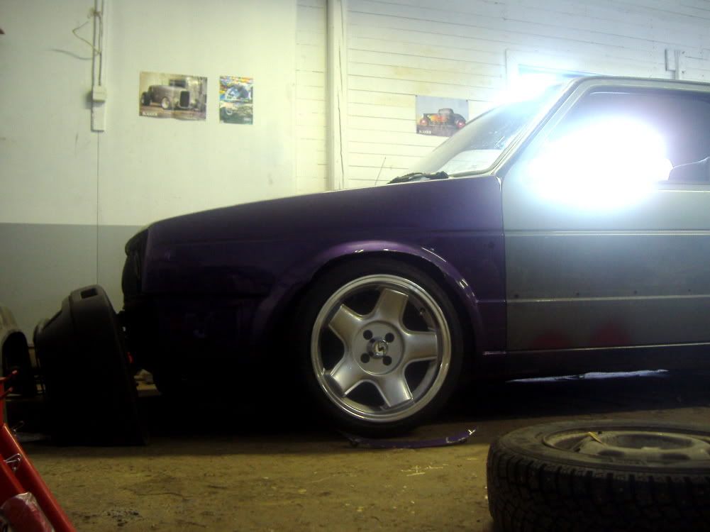

Slik: 2ernforum2.jpg
Akkuratt, tenkte meg det ja.:) ellers er det jo bare å sette på skjermene da jeg får de, også skjere så masse som mulig uten at det synes! Men da limer dere bare bredderne på da, i tilegg til at de blir skrudd under fangeren foran og sitter litt i kanalen vel?
Men blir ikke framskjermen veldig flexibel da en skjærer slik? man skjærer jo bort mye av det stiveste i skjermen :P
Hva bruker dere til lim? Megaplast? Sicaflex?

Trenger ikke lime, holder med 4 poppnagler :)
du skjærer jo bort mest mulig men la det være igjenn litt så du får feste til bredderne, og sideskjermen vil bli stiv igjenn da du har fått festet skjermen/breddern skillelig på sideskjermen. nå vet ikke jeg akkuratt ossen skjermer/breddere du skal ha men er det av plast/glassfiber så ville jeg ha laget flere anleggsflater bak, som ligger mellom bredder og sideskjerm. for så å montere den fast med skruer og muttere som er rustfrie..
men hadde vert fint å sett og vist ossen materiale det er i.

Skjermbredderne er vel i samme plasten som lister, 90fangeren øverst er osv.. altså ABS plast :)
