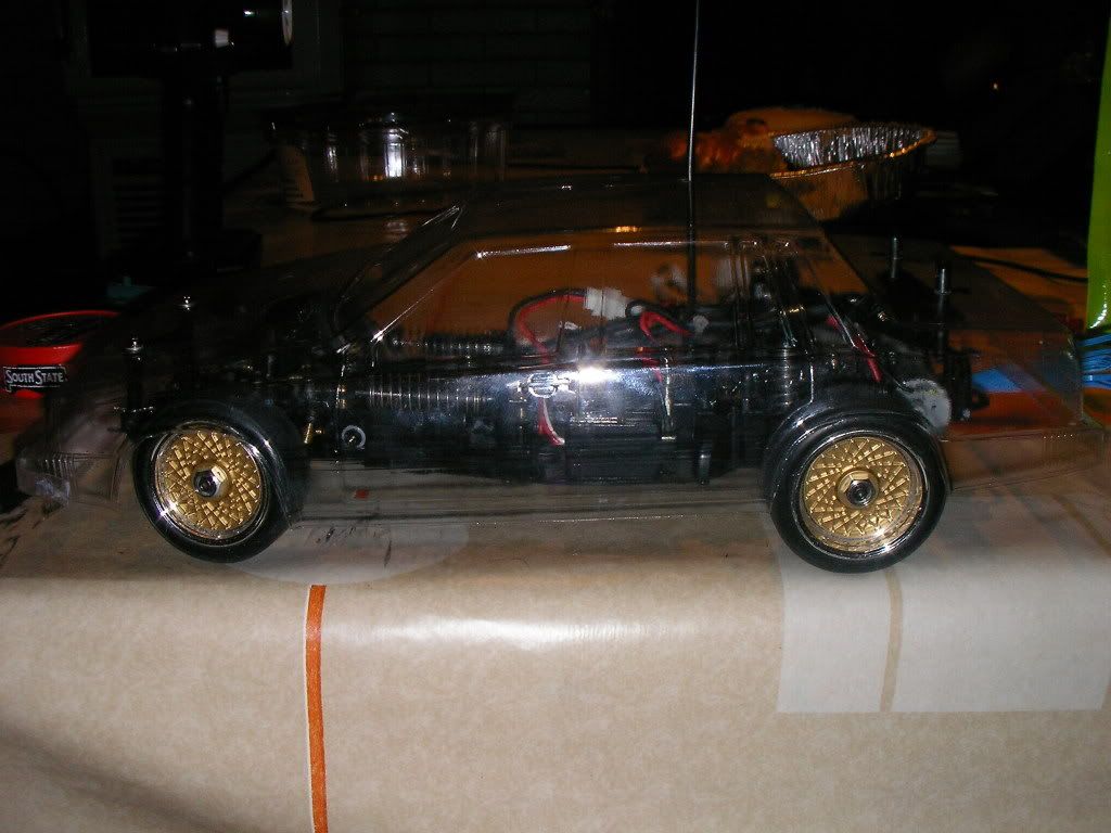

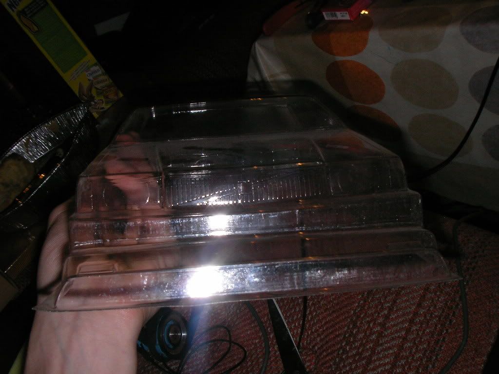

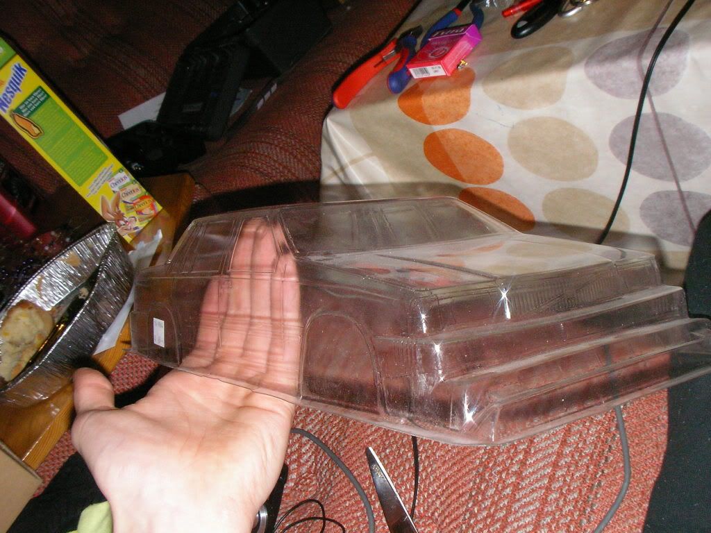

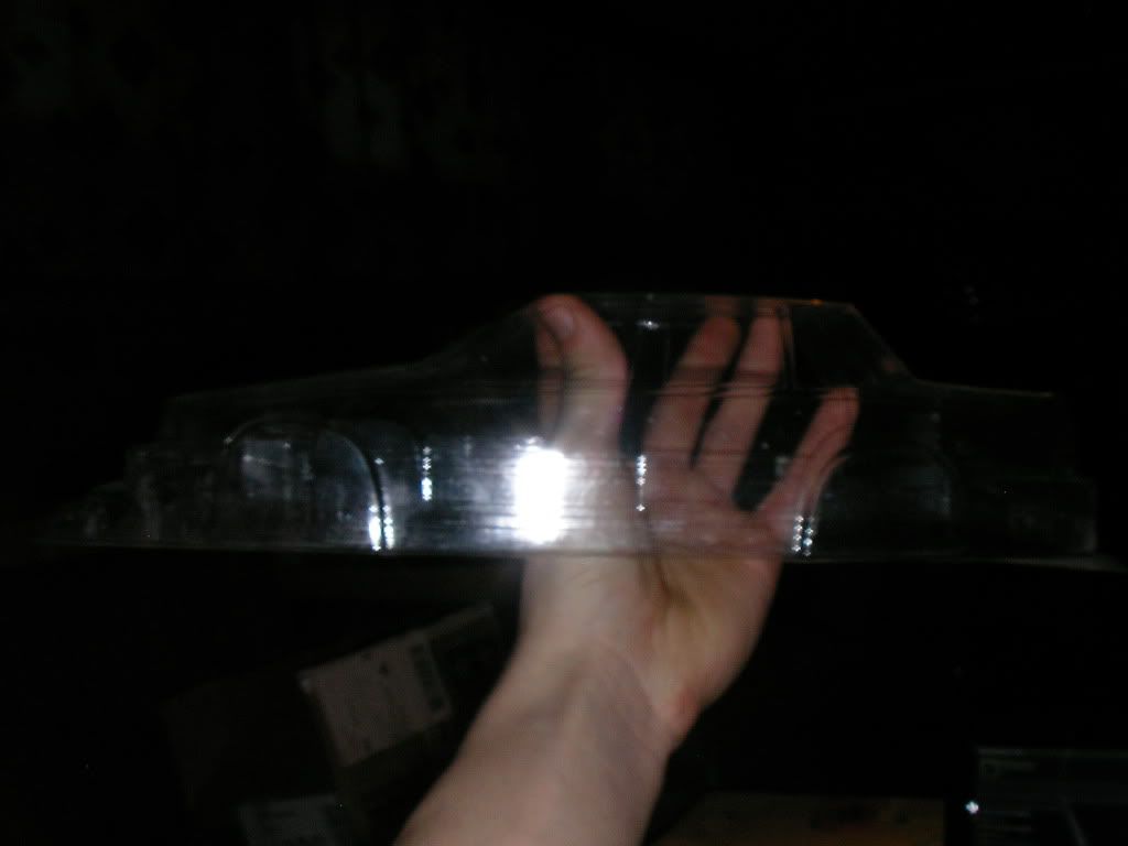

Var så heldig og fikk med meg muligens det siste av dette karoseriet?
Tamyia pakke og greier^^

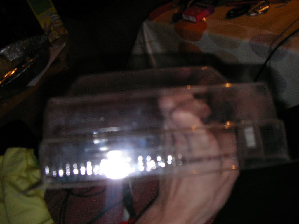

og inne lå denne plastbiten, uten bruksanvising og klistermeker, og ikke no lakk på :o
karoseriet skal stå på tamyia sitt GT-01 chassi:)
Så jeg håper det er noen profosjonelle her som kan komme med tips og tricks og hint!:)
det blir jeg veldig glad for!
Farge på bilen blir lyseblå mettalic, slik som volvo 240ien min^^

Bruk Lexanlakk, ikke vanlig bilakk.. Og ikke spray på for mye, da bare renner det og blir kjempestygt!! Og pass på å vaske og tørke det før lakkering, så du ikke får fettflekker på det, for da blir det stygt.. Ta minst mulig inni karosseriet..

Skal vel ikke bruke billakk på lexan karosseriet? Da kommer lakken til å knekke av og karosseriet kommer til å bli stygt.

IKKE bruk et kraftig rensemiddel, det kan skade karosseriet.. Og lakker innvendig, mye bedre for da slipper du å få stygge riper om du skulle butte i noe, og du får en grei ''glans'' i fargen ;) Har lakka en del biler :p Om du sjekker http://www.bilforumet.no/hobbyforum/218155-driftmaster89-s-rcbiler.html Så ser du hvordan det kan bli.. Bil nummer 1 og 6 har jeg lakka selv :p Og om du skal ha flerfarga så ta mørke farger først..

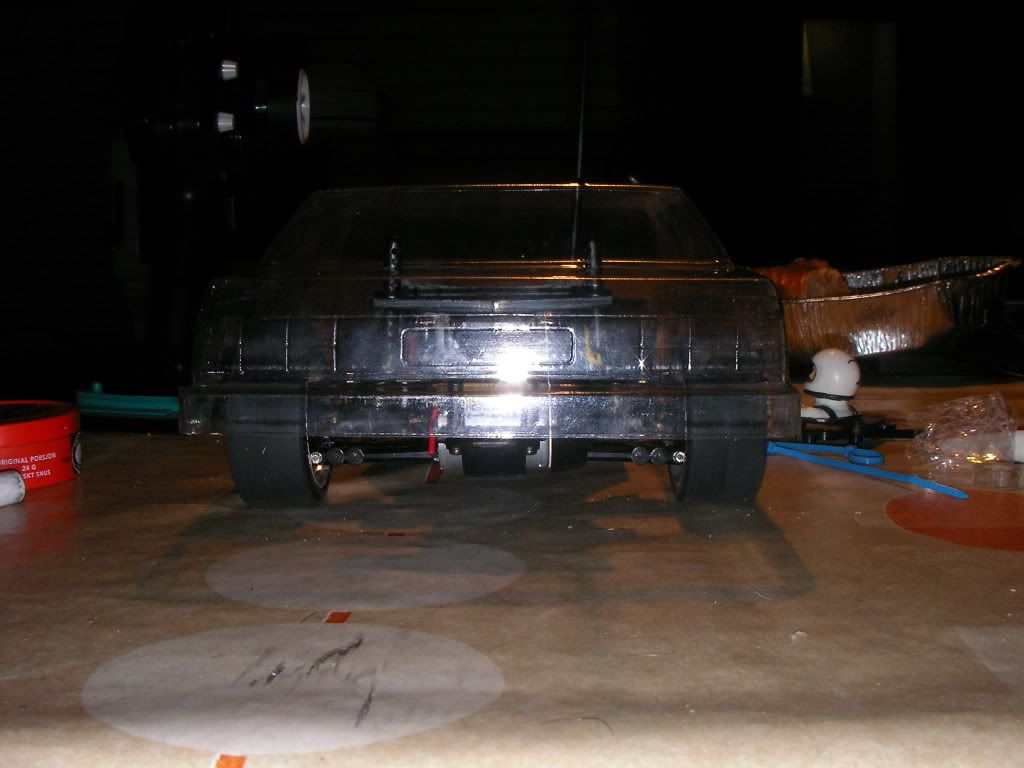

alt blir jo testa på plast biter jeg har til overs, lakk, rensing osv:)
ja, hadde og tanken på og lakke invedig, da porscha var det.
blir en ganske kleen lakk, sort grill og røde baklykter. men jeg aner ikke hvordan jeg skal få front lyktene till...

Kjøp ''ekte'' bøtter til å ha inni karosseriet :p Ikke værre enn det ;)
