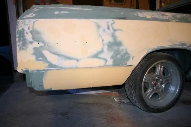

MichaelV Skrevet Mars 22, 2009 Forfatter Rapporter Share Skrevet Mars 22, 2009 Antennehullet forsvant plutselig.... Bytta litt plåt nederst på begge forskjermene... Siter 66 Chevrolet El Camino Lenke til kommentar Del på andre sider More sharing options...

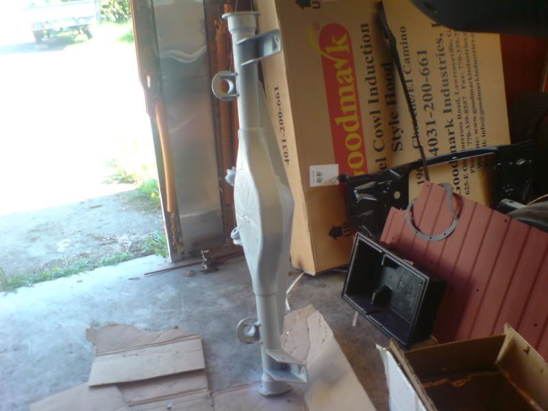

MichaelV Skrevet Mars 22, 2009 Forfatter Rapporter Share Skrevet Mars 22, 2009 Bakakselen som satt på var en vanlig 10 bolt.... det duger ikke... Så da klina jeg tell å ringte til amerikan og fikk bestilt en ny 9"ford fra Moser, den er koret en tomme på hver side, alu senter,truetrack, backbrace og skivebremser En liten vask for å få ut sponrester og dritt Litt grunning Klumpen med gode saker i og ferdig lakka og montert sammen :chevy Kult med litt hull i skivene og greien hehe Siter 66 Chevrolet El Camino Lenke til kommentar Del på andre sider More sharing options...

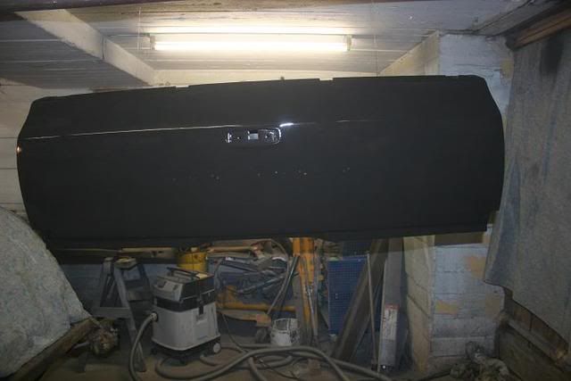

MichaelV Skrevet Mars 24, 2009 Forfatter Rapporter Share Skrevet Mars 24, 2009 Bakluka måtte en tur til Bead-lock for en rettejobb......den var helt jævli... bakluka er klar... :mrgreen: Siter 66 Chevrolet El Camino Lenke til kommentar Del på andre sider More sharing options...
MichaelV Skrevet Mars 29, 2009 Forfatter Rapporter Share Skrevet Mars 29, 2009 Test av bakluke også har jeg sparklet litt Siter 66 Chevrolet El Camino Lenke til kommentar Del på andre sider More sharing options...

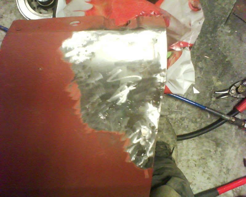

MichaelV Skrevet Mars 29, 2009 Forfatter Rapporter Share Skrevet Mars 29, 2009 takktakk panserhengsler og alt sånnt har fått seg en runde med galvanisering..... ser finere ut enn nytt Siter 66 Chevrolet El Camino Lenke til kommentar Del på andre sider More sharing options...
