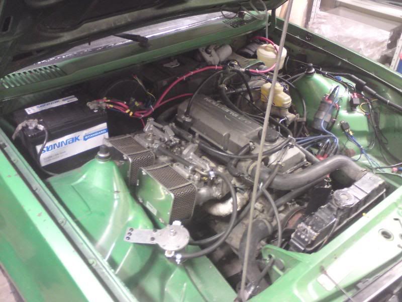

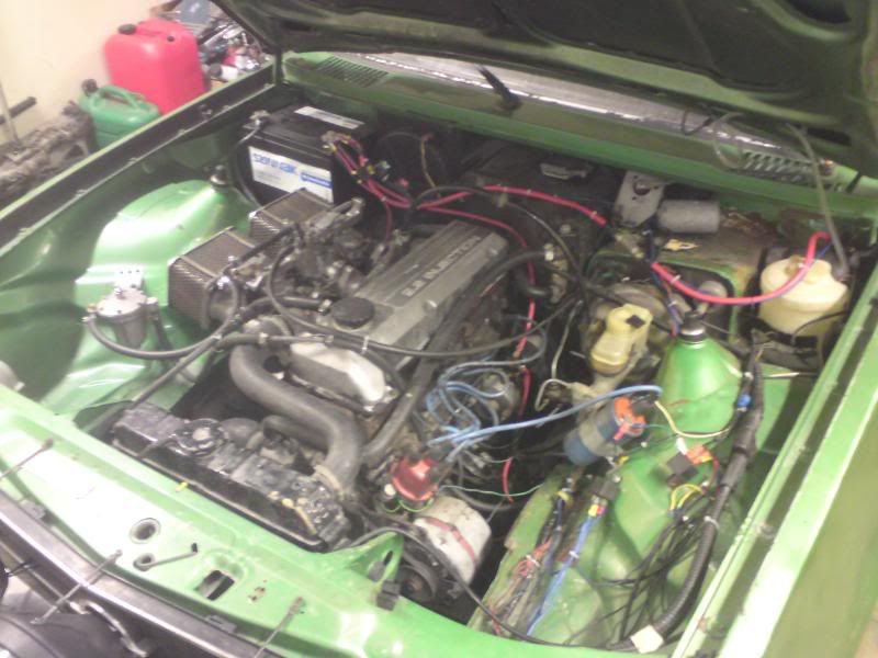

Blir ikke innsprut på denne bilen,
blir heller ikke å ha noe særlige mer HK i denne bilen en 150hk sånn at jeg får dette godkjent hos BT, pluss ingenting slår lyden til to doble Webere;)
driver på å bygger opp ny motor som skal i bilen,

Skal bygges to motorer til bilen nå.
En 2,2 me doble 45mm webere.
og en 2,5l

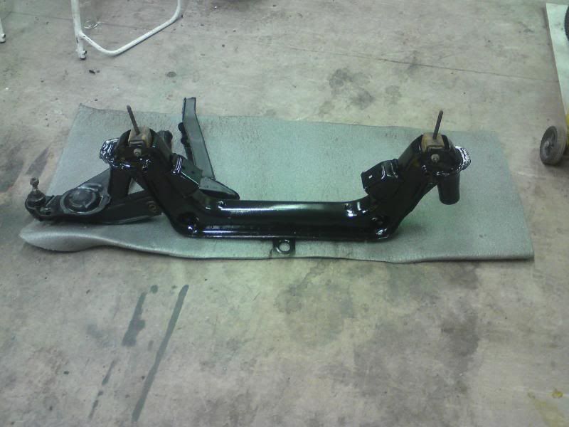

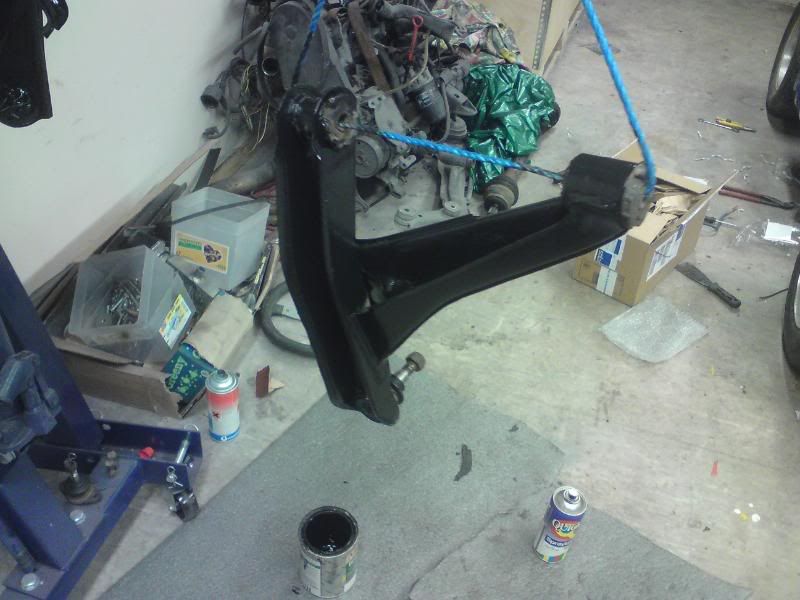

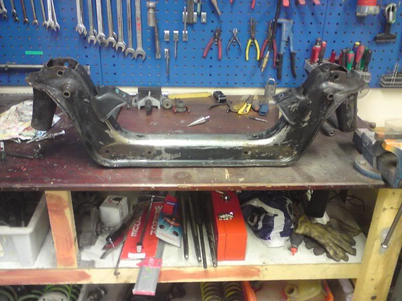

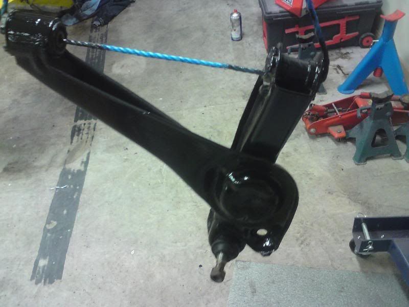

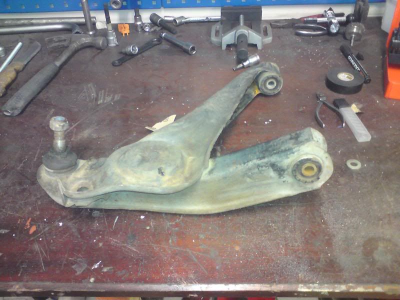

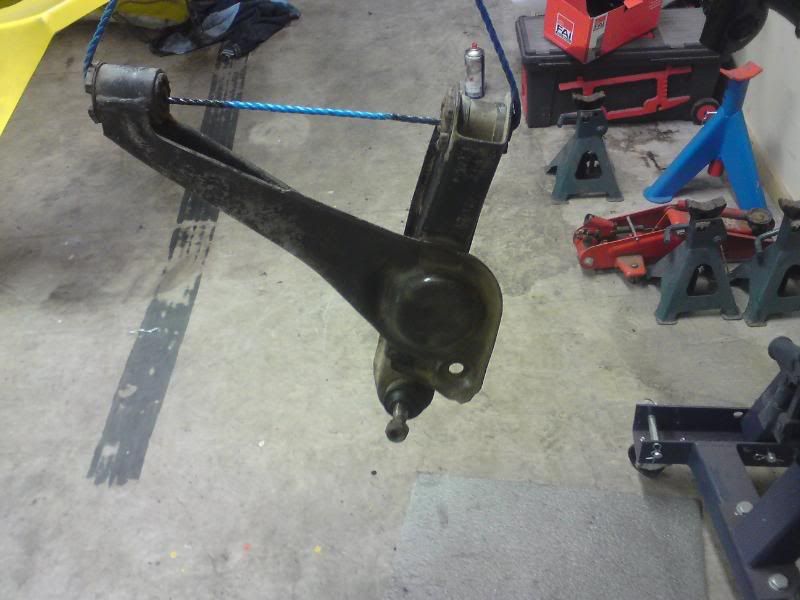

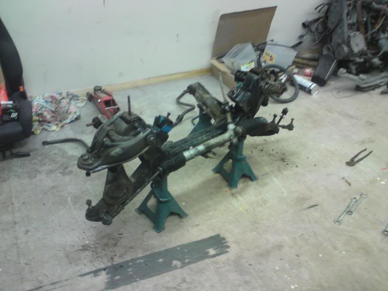

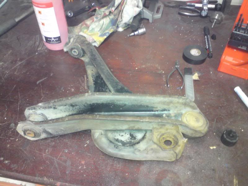

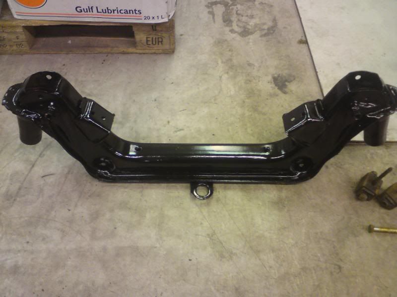

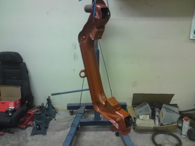

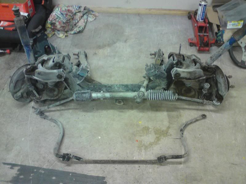

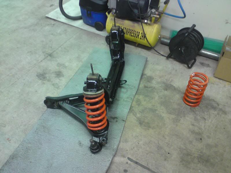

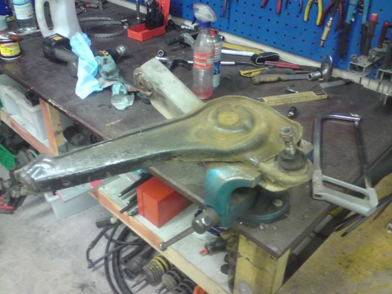

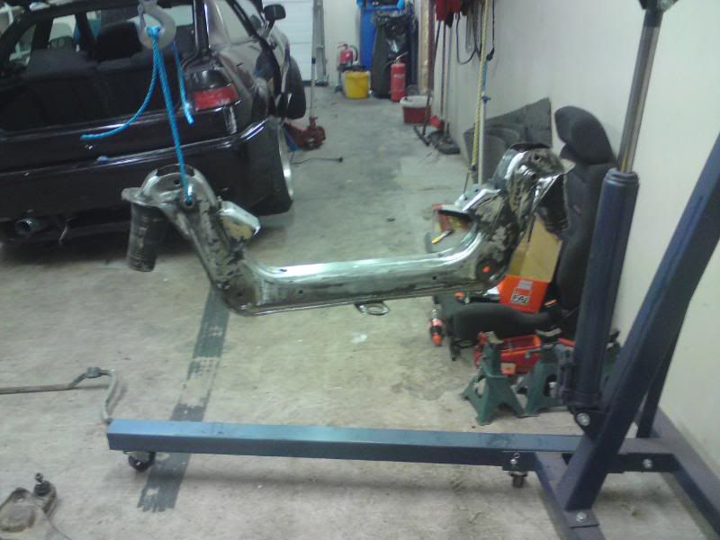

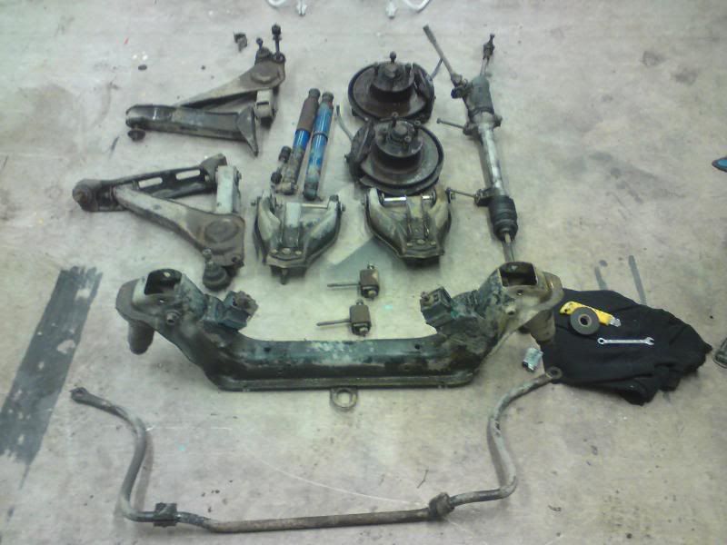

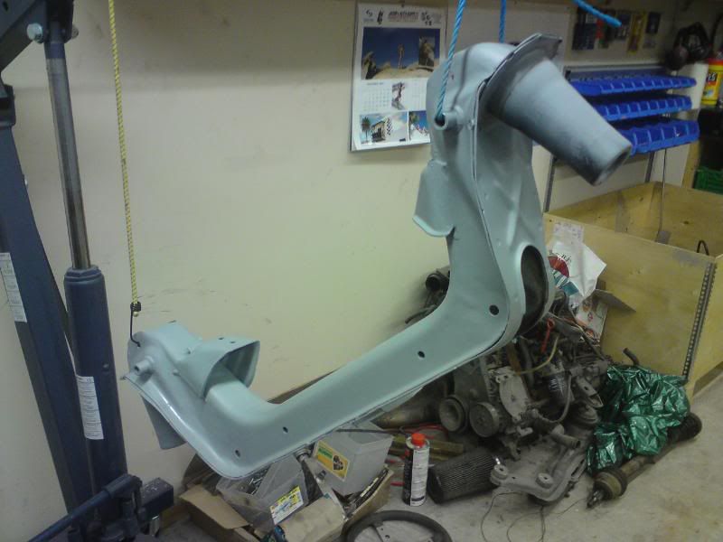

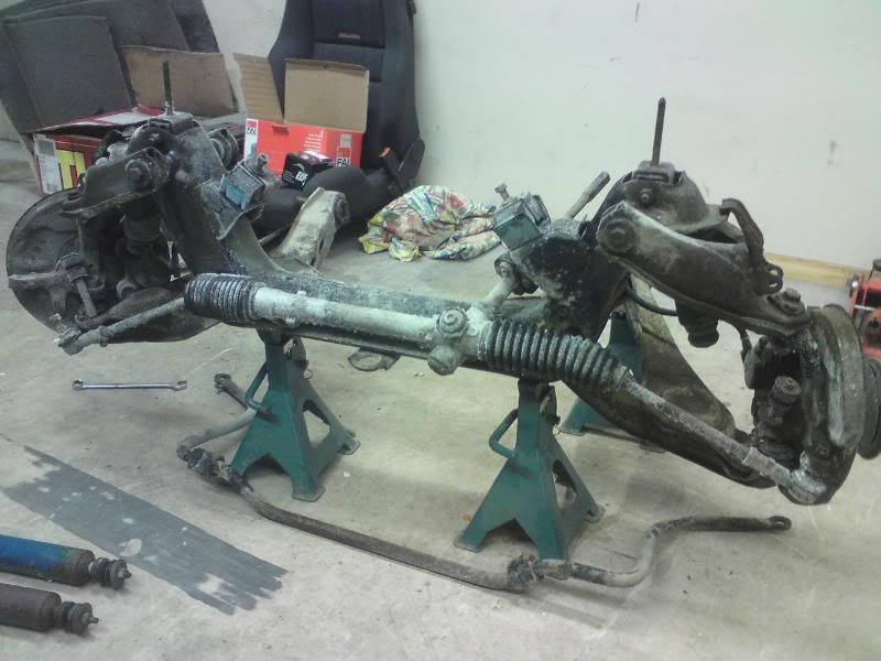

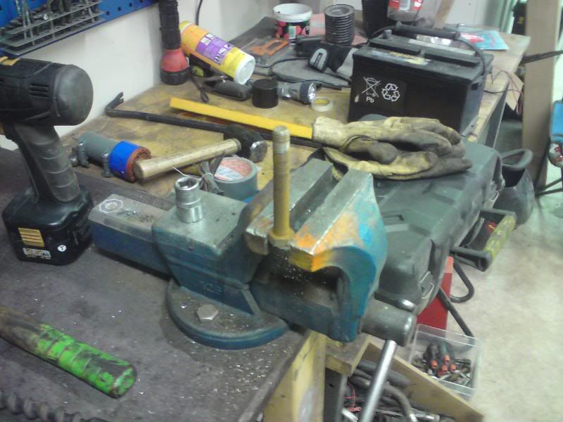

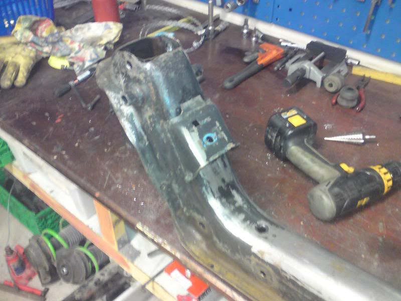

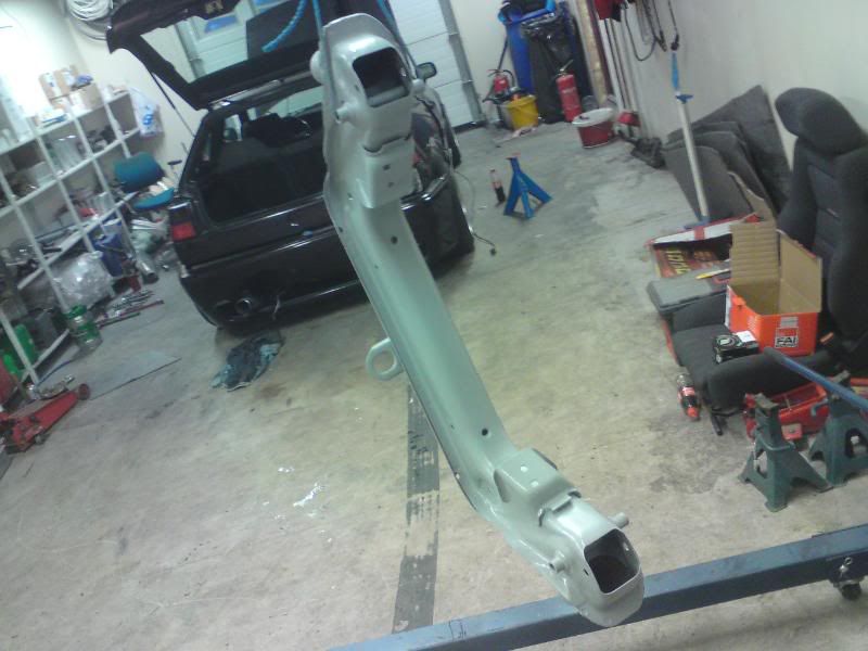

har nu sysla litt med ei forstilling som jeg tenkte å bruke som reserve forstilling. har pussa ned å lakket alle delene svarte
mye jobb men ble bra til slutt..
Har masse bilder. bilder sier jo mer en ord så jeg mater bare på med bildene.

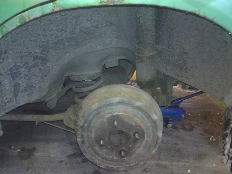

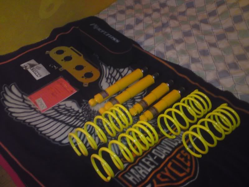

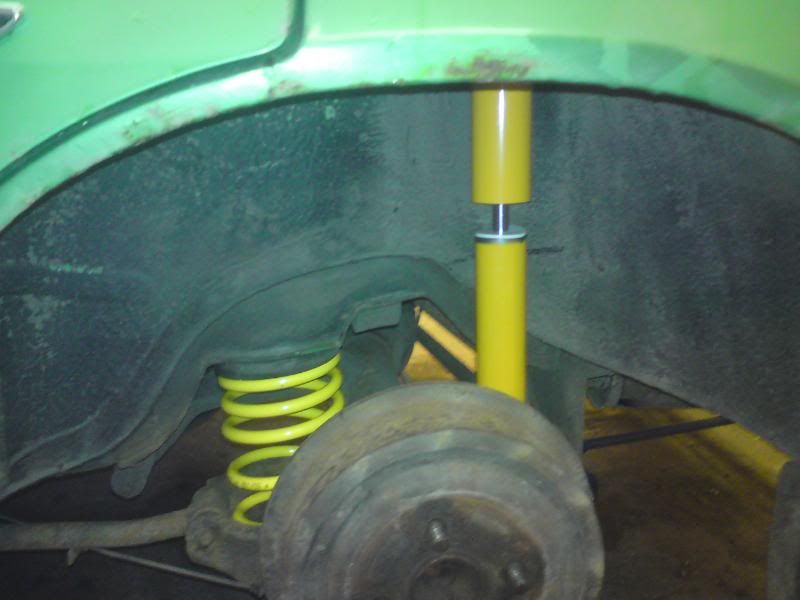

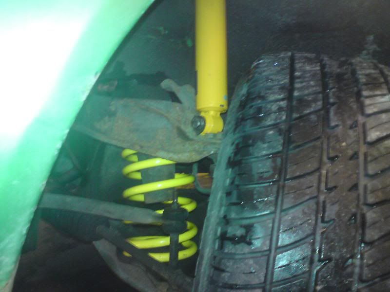

Satte på noen stive volvo 142 fjærer bare for å sjekke hvordan det ble:P men de er for ort til å bruke. bilen hadde blitt ubrukelig med disse fjærn på.
Disse hvor får man kjøpt nye slike?
Opel?

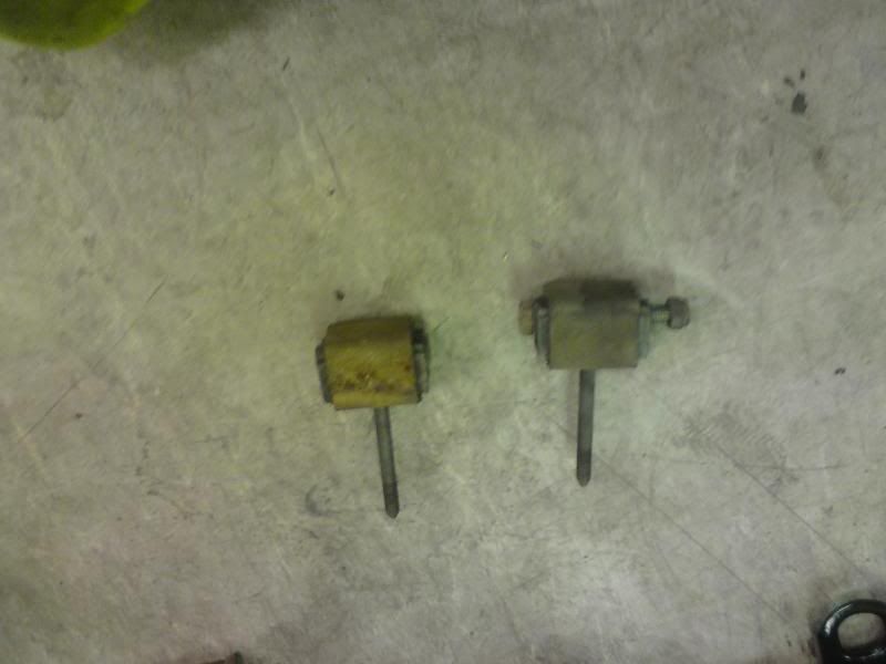

Alle boltene så slik ut. så blir rustfrie bolter å nye foringer i denn forstillinga så har jeg ei komplett forstilling. som jeg kansje blir å bruke selv.
eller Selger.
