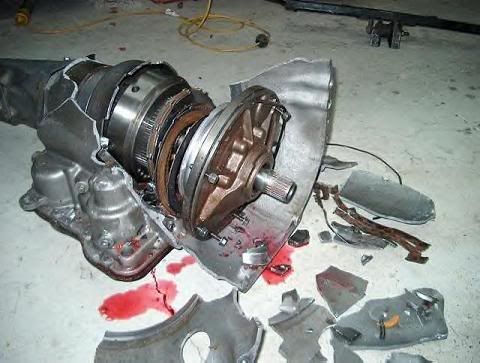

Den eneste forskjellen ved valgt førstegir kontra drive er at low/reverse-bandet låser enveisclutchen, slik at man oppnår motorbremsevirkning. Man kan argumentere med at det gir enveisclutchen økt holdestyrke, men det er kke noe en sliten 318 vil dra nytte av. Hasigheten på den roterende massen blir ikke endret som følge av dette. Det som *har* vært et problem er at man i dragracesammenheng spinner ut av vannpytten og inn på startplata med full gass. Når hjulene treffer tørr, klebrig startplate får enveisclutchen en plutselig belastning som kan gi en brist i ytterringen. Når man så starter klarer ikke den svekkede ytterringen å holde sammen - bang. Derfor er sprekkdannelse i bakre girkassehus et obligatorisk sjekkpunkt på en torqueflite som brukes til dragracing.
