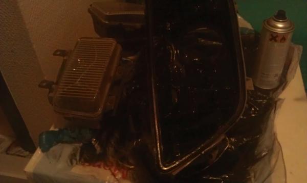

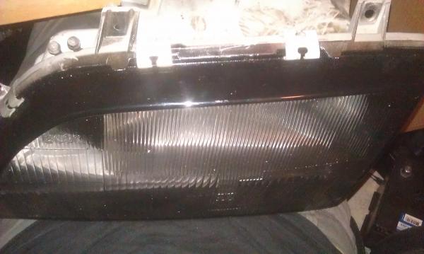

Gjort det samme med grøftlys til 3000 fangeren, må bare skaffe nye reflektorer :)
[ATTACH]27566[/ATTACH]
[ATTACH]27567[/ATTACH]
[ATTACH]27568[/ATTACH]
Svart svart svart :) blir det oransje park og blå innerst :)

Var ikke så vanskelig, bare å ta den svarte justerings skruen helt ut, så er det en skrue å et av hjørnene, dermed tar du ut reflektoren,
Hvis du har ekstra grøft/fjernelys i lykta så tar du bare tar av det svarte klipset på sia(justere bredde), også er det bare å ta den forsiktig ut av sine spor :) Hvor mye skal du ha for den toppen da? Mulig å sende den via posten?
