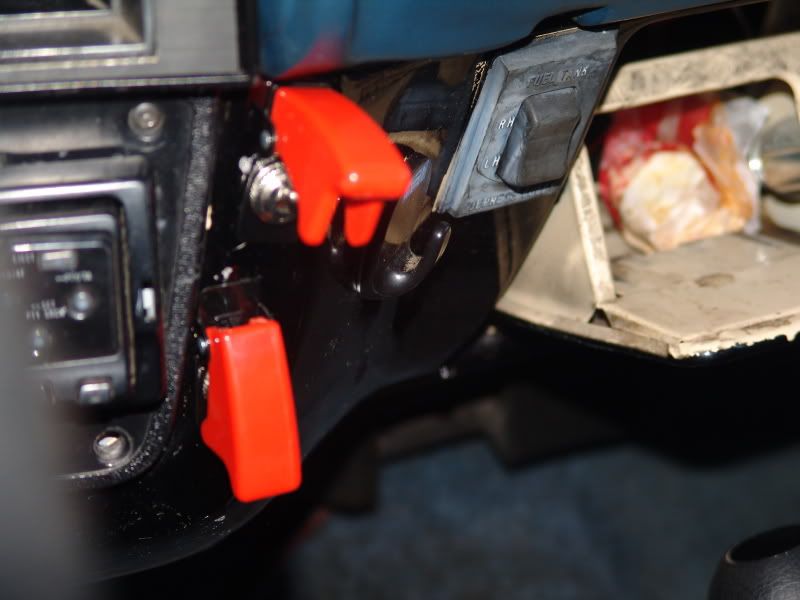

Ettersom bilen hadde mekanisk bensinmåler, ble den byttet ut med en elektrisk for å kunne bryte bensin tilførselen, denne ble så koblet til en egen bryter inne i bilen, under bryteren som styrer for åpning av gastilførselen. Det sitter en bryter på tanken og en på fordamperen, som åpnes samtidig.

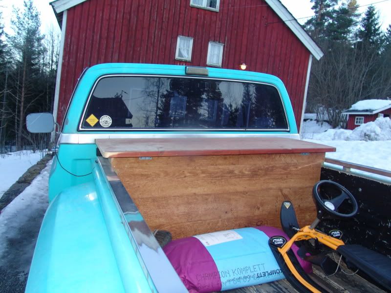

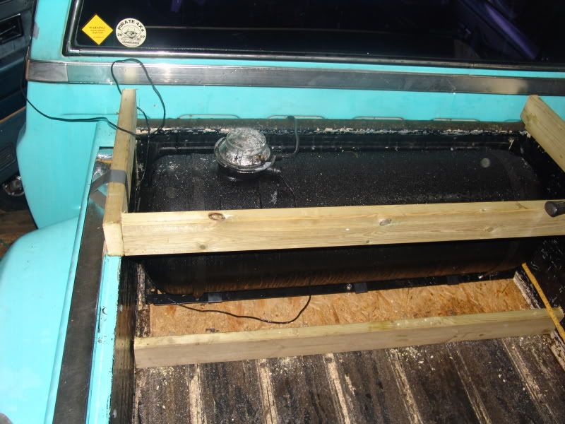

Tanken havnet på planet, fordi den ble litt forstor/lang til å passe under bilen der den ene bensintanken sitter originalt.

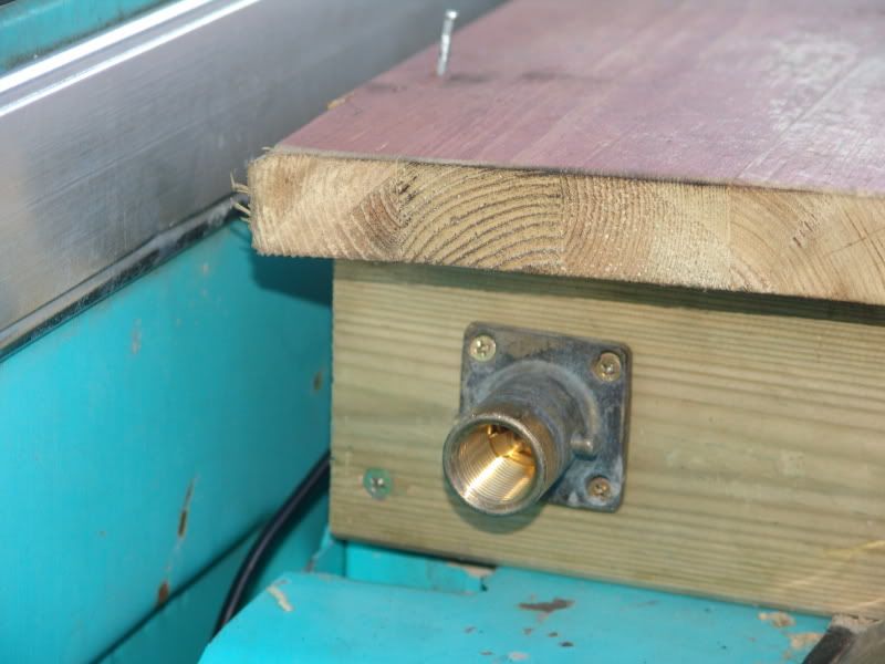

Påfylling av gas legg merke til "spiker låsen" på kassa

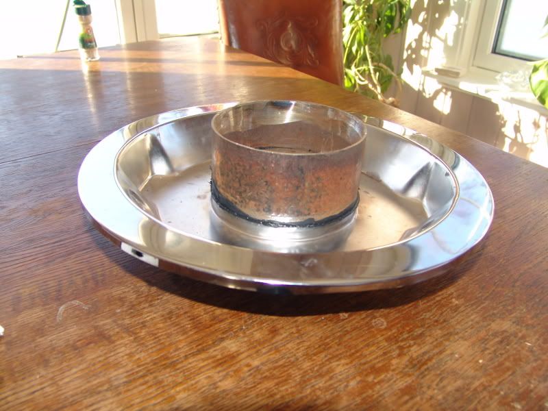

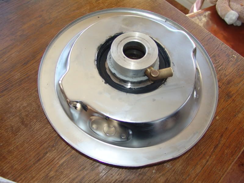

Så var det mixeren som skulle monteres i/over forgasseren, jeg hadde et stålrør som hadde samme diameter som luftfilterannleget og den var ca. 10 cm høy.

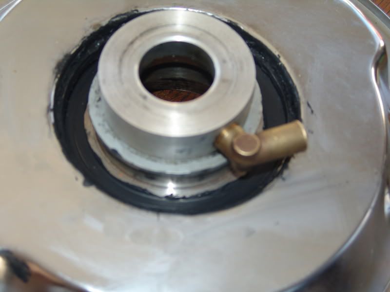

Her var det også da brukt for en dreid plate som hadde utvendig diameter lik innvendig diameter av stålrøret, denne platen hadde også et innvendig hull litt større en dyseringen på mixeren.
Dette ble modda sammen med et sportsluftfilter som jeg hadde liggende.

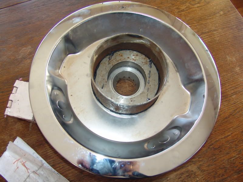

Underdel luftfilter stålrøret.
Ringen helt i bånn på bilde er mixeren sett unnante.

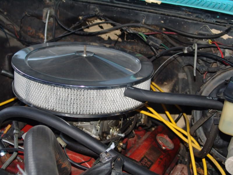

Ferdig luftfilter med gasstilførselen.

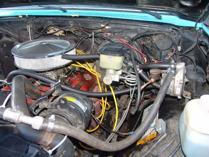

Hele systemet med vannslanger til fordamperen etc.
