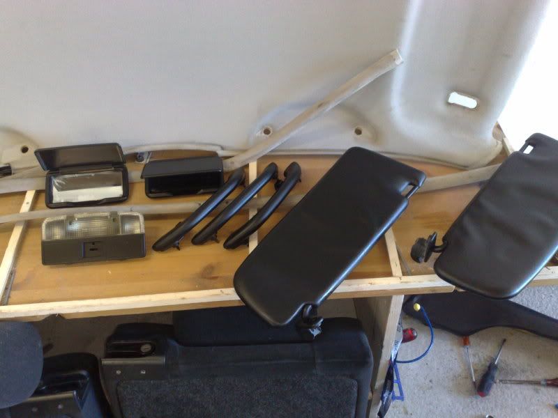

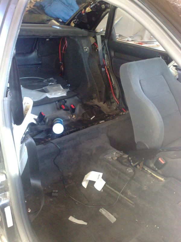

Valgte å la førersetet stå i tilfelle jeg fikk lyst på en plystretur med tralla.
Her er gjengen som skal få kjenne den sorte tryllestaven i løpet av neste uke.

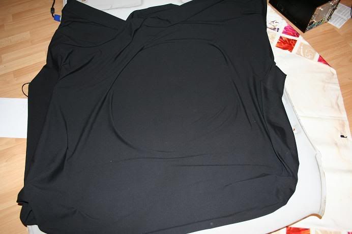

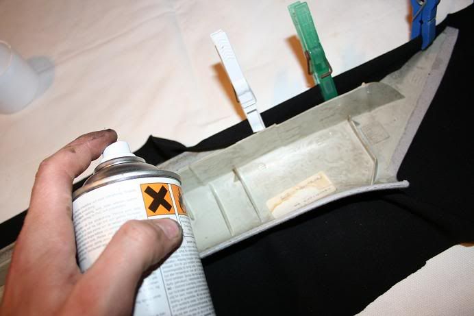

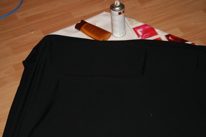

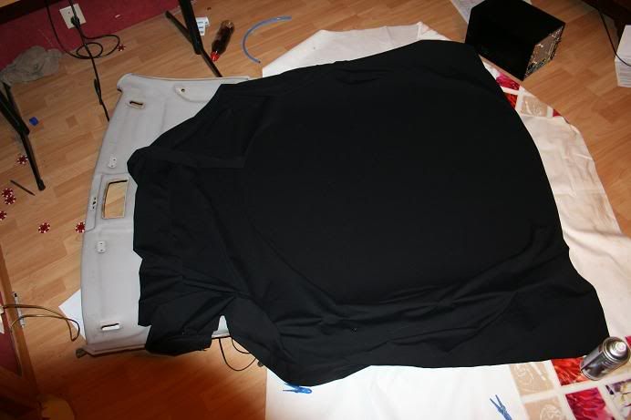

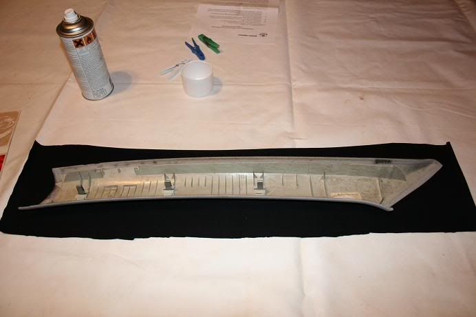

Da har jeg startet på taktrekket og er straks ferdig!
Som dere ser på det første bildet her, så startet jeg på midten og jobbet meg utover med spraylim.

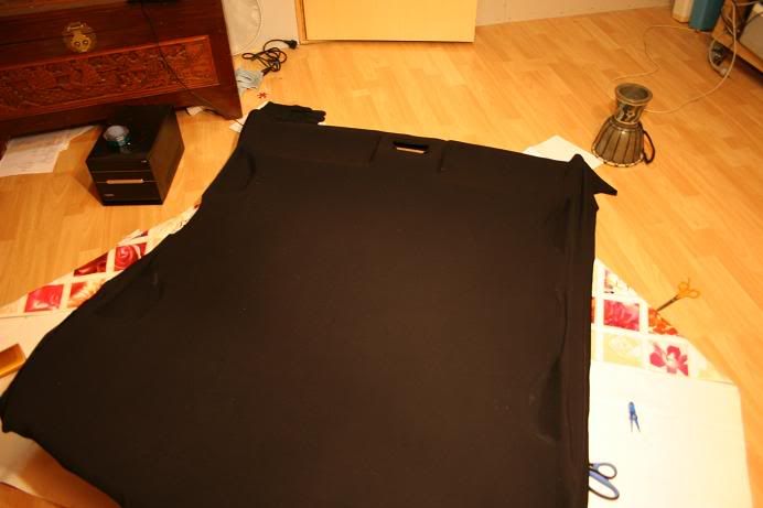

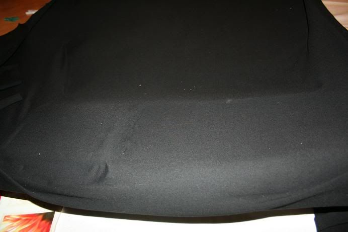

Noen krinker og kroker trengte litt ekstrahjelp for å få formet seg ordentlig. Kom frem til at slike nåler gjorde den jobben best.

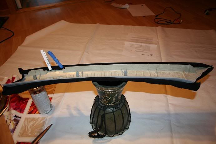

Ting begynner å ta form:
Mangler egentlig bare å brette inn kanten rundt hele taktrekket, men det får vente. Er nok sovetid nå!

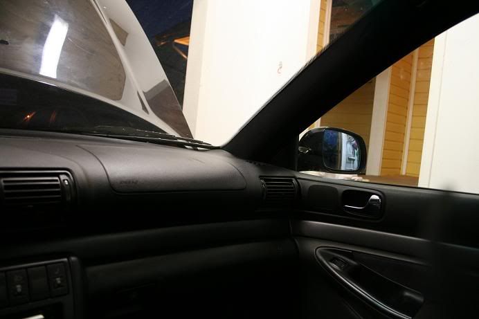

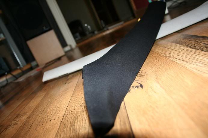

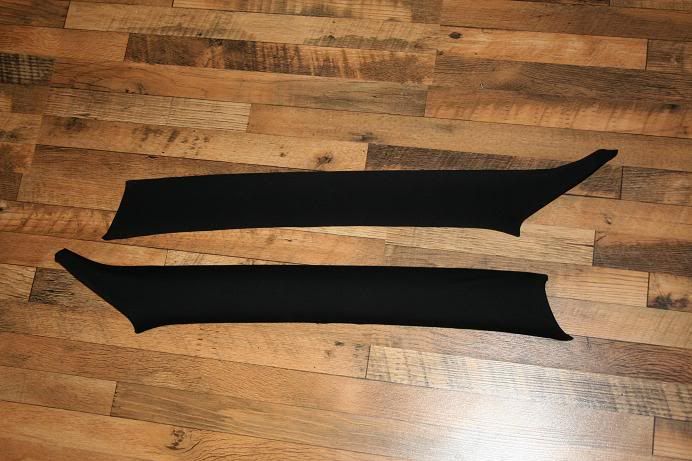

Og når det gjelder sort A-stolpe så er det slettes ikke så værst.
  plogenA4 skrev:
Takk takk!
