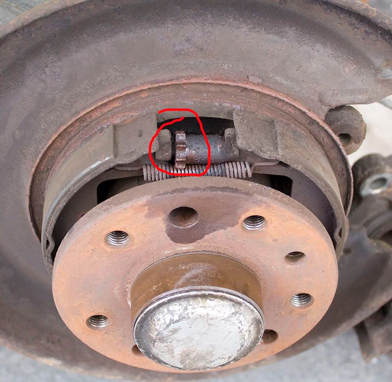

Jeg hadde en plan om å justere brekket på bilen min, en -96 Omega 2,0-16. Leste meg fram til at man skulle finne en skrue bak hullet i bremseskiven når hullet var på topp, men der er det ingen skrue... Har rotert skiven 360 grader uten å finne den. Jeg så imidlertid en skrue som lå litt på skeiva lengre ned(ca kl 8 på skiva), men den "fjæret unna" når jeg prøvde å skru på den.
Så tenkte jeg at jeg skulle ta av skiva for å se hvor denne skruen hadde blitt av, men den løsner bare ca 5 mm utover før den kiler seg. Den roterer imidlertid helt fritt før jeg forsøker å dra den av. Har også prøvd å slå litt med hammeren på den mens jeg drar, men det hjelper ikke.
Leste en plass at man skulle slakke på ovenfornevnte skrue før man dro av skiva, men det er jo vanskelig når jeg ikke finner den (sukk).
Har noen et forslag her. Kan hende jeg er helt på bærtur, men jeg finner iallefall ikke ut av det...
Grunnen til at du bare får skiva 5mm ut er at håndbrems skoene holder skiva igjen.
Den skruen som fjærer skrur du på for å stramme/løsne brekket. Får du ikke det til kan du løsne på håndbrems wiren og så få dratt av skiven men holder den for mye igjen på brekk skoa, så kan du ødlegge hullene i bremse skjolda som brekk skoa er festet i.

Da var det fikset... Den skruen jeg så var den som holder selve bremseskoen fast. Den hadde løsnet på ene siden og det var derfor den plutselig dukket opp i et av bolthullene og forvirret meg :)
@Corsa Tuner: Takk for det! Ante ikke at jeg lette etter en mutter :)Fant den til slutt. Nesten håpløst å forstå hvordan det så ut/fungerte før jeg fikk av skiva.
Tok et bilde som jeg legger ut her ifall noen andre plages ved et senere tilfelle:
Jeg fant iallefall ut at selv ETTER jeg hadde justert ferdig på ene siden, måtte jeg slite litt før jeg fant mutteren på andre siden :shake En god lommelykt er et must...
