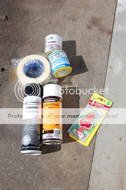

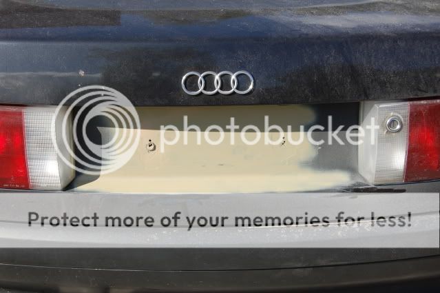

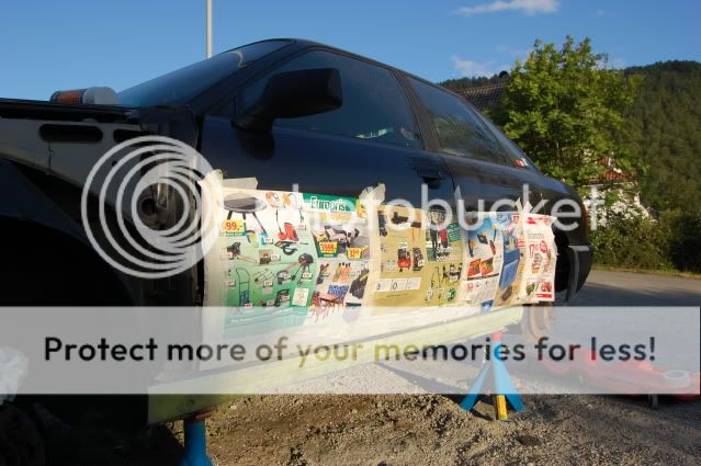

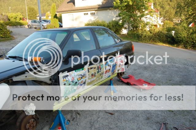

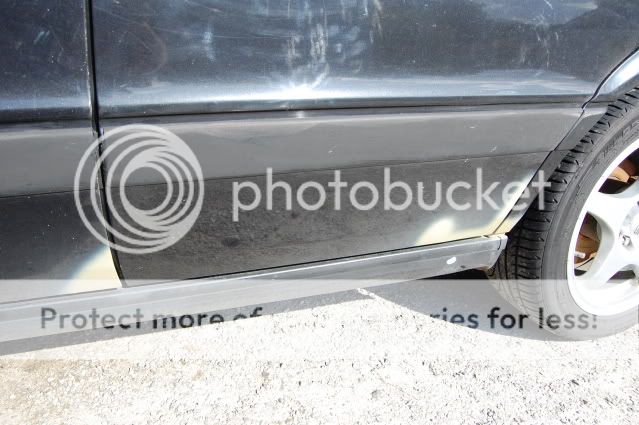

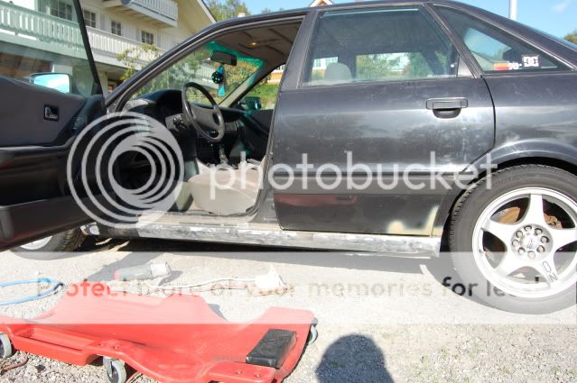

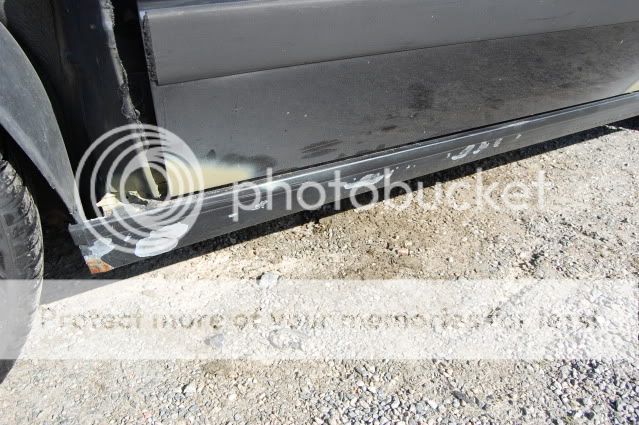

etter att bilen har stått lenge å moped har vert førsteprioritet ei go stund, har dette no snutt, er driit lei av moped og velger å begynne på igjen me bil:) har sandblåst alt av rust på katosseri som er synlig og hatt på noen strøk me grunning, gjennstår å sparkle dette å lakkere det. eine kanalen var karosserimassen flasset av og dette såg ikke veldig pent ut så tok en tur innom ett lokalt karosseriveksted å spurte hva jeg skulle gjør me dette, fikk beskjed om å slipe dette ned med roterende stålbørste og deretter syregrunne og har på ny karosseri masse. dette ble gjort samme dag og ressultate bli veldig pent(glemte å ta bilde). hele bilen ble rubbet og når jeg var ferdig begynte de å regne så polere rakk jeg ikke. bilen står no på 4bukker og er klar for en runde me tectyl under:) hadde planer om å gjør dette i dag, men hadde besøk hele dagen så gikk til innkjøp av ny garasjejekk ettersom den gamle var den til 149 på biltema og ikke klarte å få bilen på 4bukker.
bildene taler for seg selv :)
