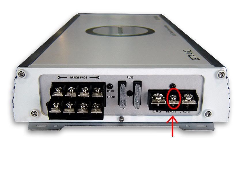

Stedjan Skrevet April 1, 2009 Rapporter Share Skrevet April 1, 2009 Skjønte ikke helt detta men hva skal man koble inn der det står Remote på en forsterker? Siter VW Golf 3 <3 http://www.bilforumet.no/golf-iii/227426-stedjans-golf-3-1-8l.html Lenke til kommentar Del på andre sider More sharing options...

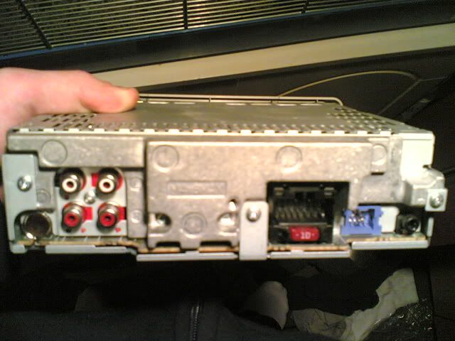

larses90 Skrevet April 1, 2009 Rapporter Share Skrevet April 1, 2009 (endret) der kobler du styrestrøm fra spiller, slik at forsterkern slår seg av når du slår av spillern og omvendt ;) Edit: Blå/hvit ledning. Er ikke alle spillere som har det, hvis ikke du har det kan du koble deg inn på den blå ledningen (Power Antenna) Endret April 1, 2009 av larses90 Siter 1995 Mercedes-Benz C180 W202 (solgt) 1995 Audi S6 2.2tq automat Lenke til kommentar Del på andre sider More sharing options...
Stedjan Skrevet April 1, 2009 Forfatter Rapporter Share Skrevet April 1, 2009 Åssen ledning trenger jeg da a og åssen kobler jeg det til spilleren ? :P Siter VW Golf 3 <3 http://www.bilforumet.no/golf-iii/227426-stedjans-golf-3-1-8l.html Lenke til kommentar Del på andre sider More sharing options...
larses90 Skrevet April 1, 2009 Rapporter Share Skrevet April 1, 2009 Åssen ledning trenger jeg da a og åssen kobler jeg det til spilleren ? :P Trenger bare en tynn ledning ettersom det ikke går noen store mengder strøm gjennom den. bare og dra den fra spillern til forsterker på samme måte som med signalkablene Siter 1995 Mercedes-Benz C180 W202 (solgt) 1995 Audi S6 2.2tq automat Lenke til kommentar Del på andre sider More sharing options...
Stedjan Skrevet April 1, 2009 Forfatter Rapporter Share Skrevet April 1, 2009 Ok,men åssen kobler jeg den til spilleren ? Har remote kabel som er ganske tynn,men veit a f*** ikke åssen jeg kobler den til spilleren for det er ikke noe utgang på den:P akkurat som en høytallerkabel egentlig. Samme ending på kablene. Siter VW Golf 3 <3 http://www.bilforumet.no/golf-iii/227426-stedjans-golf-3-1-8l.html Lenke til kommentar Del på andre sider More sharing options...
larses90 Skrevet April 1, 2009 Rapporter Share Skrevet April 1, 2009 Ok,men åssen kobler jeg den til spilleren ? Har remote kabel som er ganske tynn,men veit a f*** ikke åssen jeg kobler den til spilleren for det er ikke noe utgang på den:P akkurat som en høytallerkabel egentlig. Samme ending på kablene. Med en kabelsko f.eks ;) Siter 1995 Mercedes-Benz C180 W202 (solgt) 1995 Audi S6 2.2tq automat Lenke til kommentar Del på andre sider More sharing options...
Stedjan Skrevet April 1, 2009 Forfatter Rapporter Share Skrevet April 1, 2009 Hvor skal jeg skru fast kabelskoen da? :P Siter VW Golf 3 <3 http://www.bilforumet.no/golf-iii/227426-stedjans-golf-3-1-8l.html Lenke til kommentar Del på andre sider More sharing options...
larses90 Skrevet April 1, 2009 Rapporter Share Skrevet April 1, 2009 Har du ikke den "klossen" for å sette inn bak spillern, der alle ledningene går utifra? Siter 1995 Mercedes-Benz C180 W202 (solgt) 1995 Audi S6 2.2tq automat Lenke til kommentar Del på andre sider More sharing options...
Stedjan Skrevet April 1, 2009 Forfatter Rapporter Share Skrevet April 1, 2009 Den har jeg vøt.. Siter VW Golf 3 <3 http://www.bilforumet.no/golf-iii/227426-stedjans-golf-3-1-8l.html Lenke til kommentar Del på andre sider More sharing options...
larses90 Skrevet April 1, 2009 Rapporter Share Skrevet April 1, 2009 Da er det bare å koble deg inn på den blå/hvite ledningen. Hvis ikke du har den kan du koble deg inn på den som er blå :) Siter 1995 Mercedes-Benz C180 W202 (solgt) 1995 Audi S6 2.2tq automat Lenke til kommentar Del på andre sider More sharing options...
Stedjan Skrevet April 1, 2009 Forfatter Rapporter Share Skrevet April 1, 2009 ahh,bare skjære av gummien rundt den blå/hvite og surre remote kabelen rundt og teipe igjen:) ? Siter VW Golf 3 <3 http://www.bilforumet.no/golf-iii/227426-stedjans-golf-3-1-8l.html Lenke til kommentar Del på andre sider More sharing options...
larses90 Skrevet April 1, 2009 Rapporter Share Skrevet April 1, 2009 ahh,bare skjære av gummien rundt den blå/hvite og surre remote kabelen rundt og teipe igjen:) ? korrekt;) men det beste er nok å skøyte de sammen med en kabelsko, men funker slik du sa også ;p Siter 1995 Mercedes-Benz C180 W202 (solgt) 1995 Audi S6 2.2tq automat Lenke til kommentar Del på andre sider More sharing options...
Stedjan Skrevet April 1, 2009 Forfatter Rapporter Share Skrevet April 1, 2009 ahh,easy da:) bare man veit hvor og hva ting er til :P hehe.. takk for hjelpen.. bra noen klarer å forklare på en bra måte for engangskyld:P Siter VW Golf 3 <3 http://www.bilforumet.no/golf-iii/227426-stedjans-golf-3-1-8l.html Lenke til kommentar Del på andre sider More sharing options...
larses90 Skrevet April 1, 2009 Rapporter Share Skrevet April 1, 2009 Er det mer du lurer på angående montering og kobling av ledninger, så har bilradiospesialisten bra info: http://www.bilradiospes.no/index.php?aID=10&ids=artID Siter 1995 Mercedes-Benz C180 W202 (solgt) 1995 Audi S6 2.2tq automat Lenke til kommentar Del på andre sider More sharing options...
