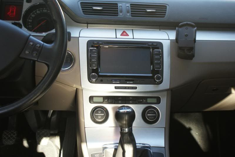

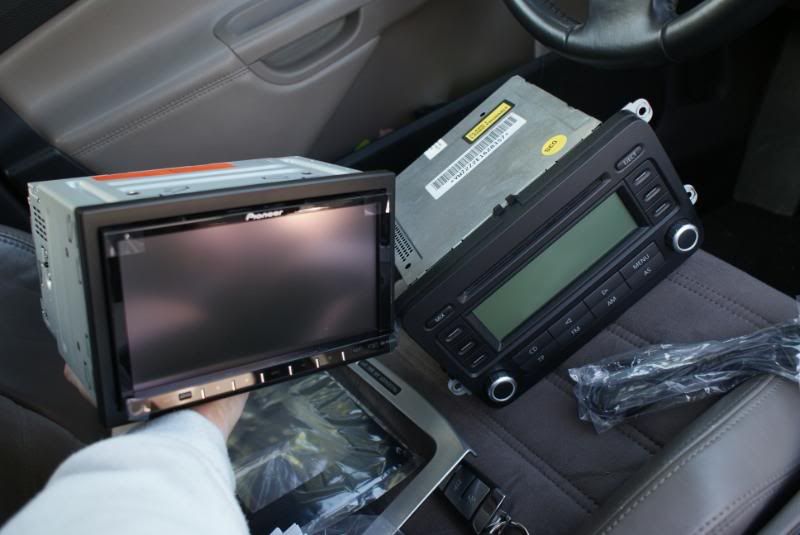

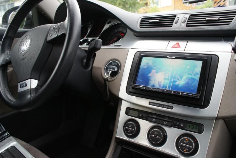

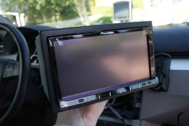

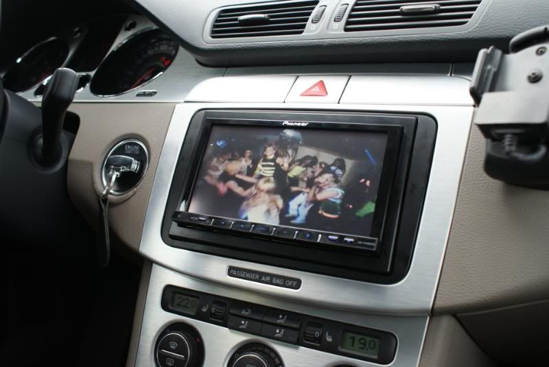

Pioneer AVH-P4100DVD .. Kjøpte også med adapter for rattkontroll osv. Ville ikke miste den funksjonen. Skal kjøpe meg et relé i morgen og tjuvkoble litt, slik at jeg kan spille av video uten at brekket må være på. Fort gjort å fikse det.
Tror jeg skal klare meg med denne spilleren en god stund, selv om jeg har veldig lyst på RNS-510. Men alt til sin tid. Får bli til neste sommer det ;) Litt lettere å koble på forsterkere osv på denne ..

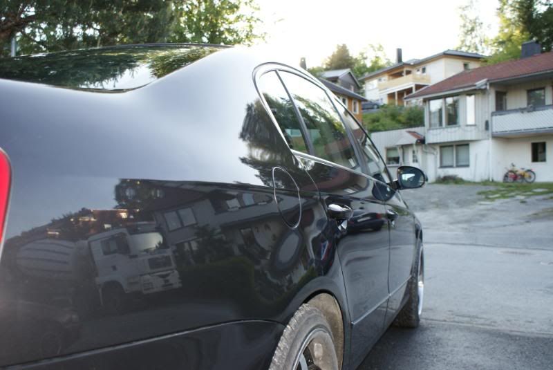

Slenger også med noen små bilder som ble tatt etter helgas Meguiars-økt:
Ble ikke så bra som jeg ville ha det, men tror det skylles at dette var min første skikkelige bilvask med clay osv .. Men har lært veldig mye på de timene jeg brukte, så regner med at det blir 10 ganger bedre ved neste runde ;) Har også fått litt flere produkter nå som jeg skal prøve ut .. Tror det kan bli bra ;)

Trodde det først jeg også, men etter å ha lest litt på div forum osv, så fant jeg ut at spilleren merket om håndbrekkledningen var konstant jordet eller ikke. Og da var det enten en bryter eller et relé som måtte til. Spilleren krever vel at den blir trigget, og ikke har konstant jord.
Slenger med et par bilder:

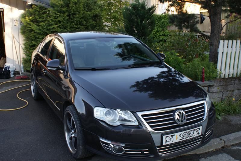

det her blir bare bedre å bedre, nå er det bare senking og soting av ruter så er bilen komplett
Takk for det. Blir bare mer og mer fornøyd selv. Og ja, senk og soting kommer snart ;)

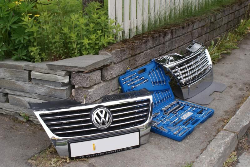

hvor kjøpte du grillen og chromen til grilen nede?
Kjøpte grillen fra Håkon Sandberg .. Polardego på dette forumet, om jeg ikke tar helt feil. Chromen til nedre del på grillen kjøpte jeg på Ebay av "waldi2504". 10 Euro elns.

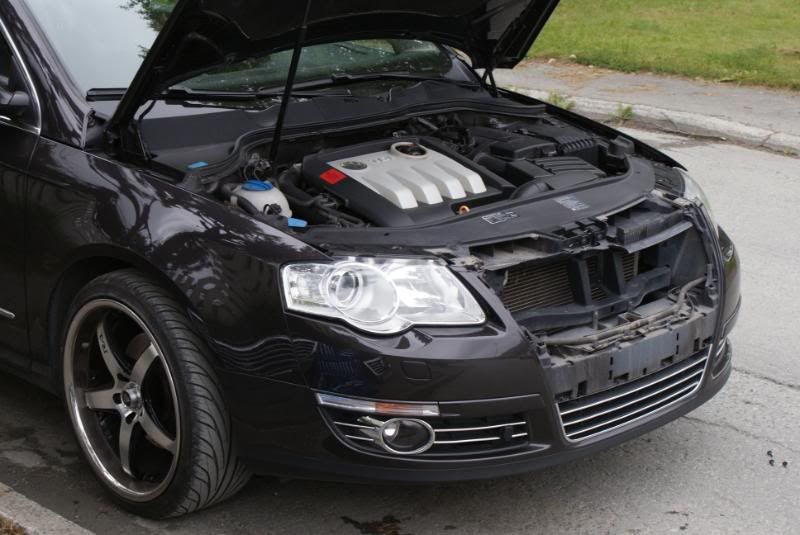

Noen som vet hvordan man tar av den nederste delen av frontfangeren?
Har prøvd å skru av alle skruer som jeg ser, men den sitter fremdeles som støpt.
Ønsker ikke å rive og slite så mye heller, i frykt for å knekke noe.

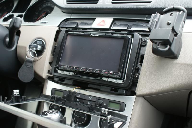

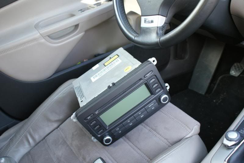

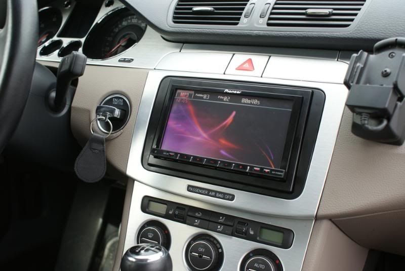

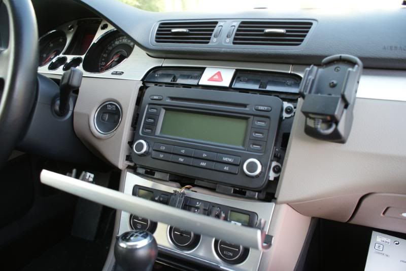

Hvordan gjorde du det da du byttet spiller i bilen, hvordan fikk du av "rammen" rundt spilleren? Er den skrudd eller er den festet med clips?
Artig å se forandringene du har gjort på bilen. Ser fram til du har fått senket den. Du har fremdeles planer om å senke sant?
Endret av Thunder
Senk er fremdeles på lista :) Må bare finne motivasjon til å montere senkesettet som jeg har liggende :p Mulig jeg bare slenger inn bilen på Møller mens jeg er i Kroatia i august og lar de ta seg av jobben. Må bare se ann litt i forhold til penger osv, siden Møller skal ha både kroner og ører.
Ang rammen rundt spilleren, så er den festet med klips. Ta av dekselet på de to skuffene over spilleren. Ta skuffene i åpen posisjon og trykk dekslene oppover. Er bare festet i to spor. Da er det lettere å få av rammen. Start på toppen og jobb deg nedover. Er to klips i topp, en på hver side, og to i bunn. I tillegg så er det en ledning til "Passenger airbag off" som ikke er så altfor lang. Denne er det greiest å koble av når du har fått av rammen. Husk å koble fra batteriet. Hvis ikke så får du "Airbag fault!" . Etter det så er det bare to torx på hver side av spilleren som du er på bildene. Veldig enkelt egentlig :)

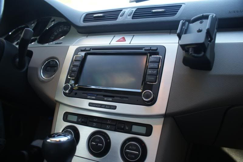

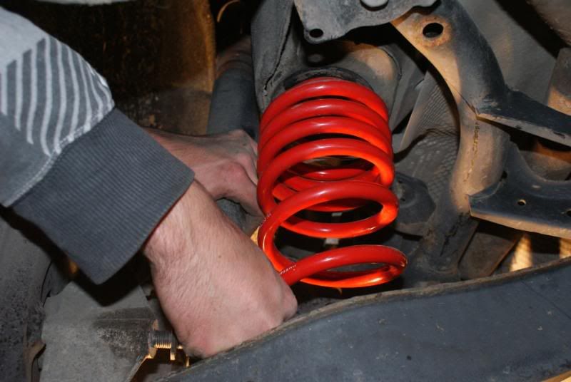

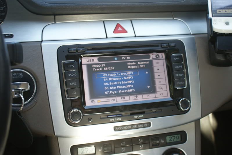

Har nok en gang handlet ny spiller, og har fått på senk (endelig).
Spilleren er vel en slags kopi av RNS-510 (utseendemessig) og fungerer ganske bra synes jeg. Kommer til å beholde denne en stund. Men vil nok bli RNS-510 etterhvert som behovet og ønsket blir sterkt nok.

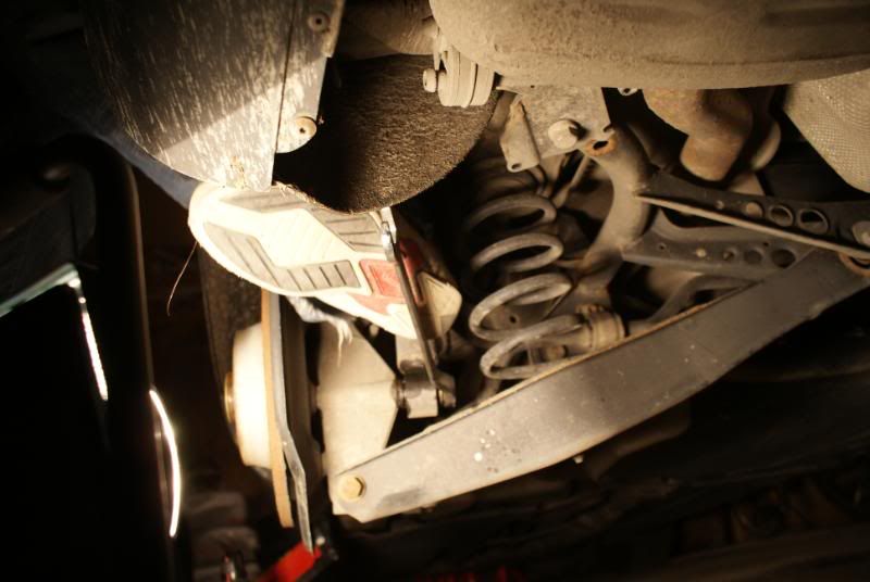

Ang senken, så er jeg ikke helt fornøyd med høyden, men håper på at det fremdeles har litt å gå på. Tror ikke at det har satt seg helt enda. Satser på at det blir helt grei høyde (for vinteren :p), men frykter nok at ønsket om justerbart kommer for fullt til våren. Men nok skriving..
Bilder sier mer enn ord:

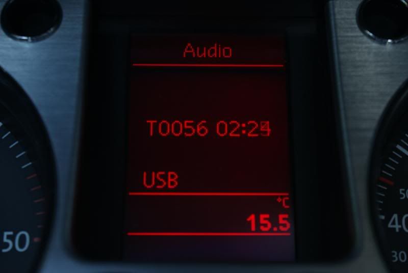

Spiller
Avspillingsbildet med USB-minnepenn.

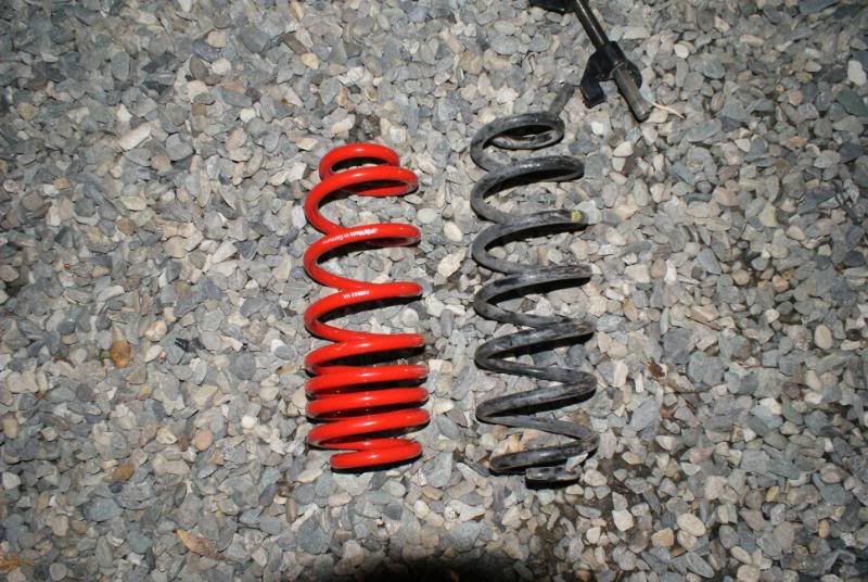

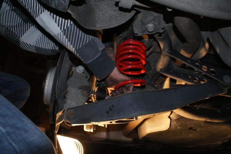

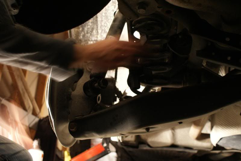

Senk
Prøvde først rå muskelkraft, noe som vi helt klart ikke hadde nok av :p
Gikk deretter over til en noe sterkere muskel, som heller ikke gjorde nytten.
Etter litt om og men, litt blod og svette, og mye banning, så fikk vi endelig løsnet bolten.
En liten gammel/ny sammenligning.
Med de nye på plass.
