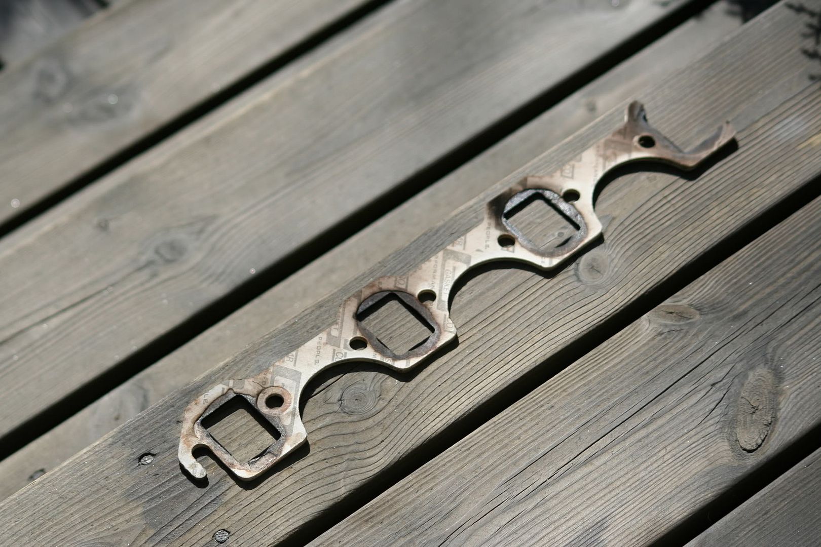

Skulle til å snakke med en bekjent ifra sarpsborg motor igår på langfredags crusinga, men ble avbrutt så vi fikk ikke snakket ferdig. Men jeg vuderer å handle inn elektrisk vacum pumpe, spørs litt på pris.
(Kan hende jeg må kjøpe nye grenrør isteden da, gasset på litt hard hjemover ifra crusinga og fikk en mega lekkasje. Tror kanskje bare en bolt i grenrøret løsnet, skal se idag.)
Edit: Var bare en pakning: IMG_4050.jpg
