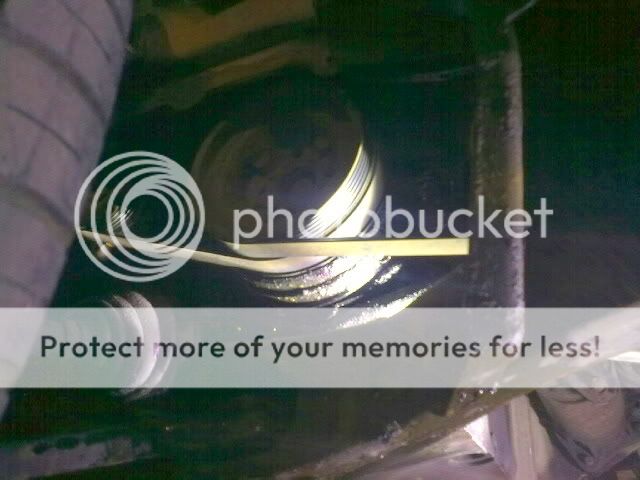

Var under bilen og tittet idag.Når jeg står til venstre ved bilen,altså høyre side av bilen og titter på den reima som går det,så lekker det fra det ene hjulet..Altså baksiden av den.Synd jeg ikke har noe bildet her nå.
Reima tror jeg går innom 5 hjul og det er det største av de hjula som lekker.Altså baksiden av den..Kansje bare en pakning som har gått?

Sender med link til bildet av der det lekker olje.
Det er på baksiden av dette hjulet,altså sett fra bilens høyre framhjul når man står under bilen.Mener noen har sagt det er simringen til veiva som har gått..Håper noen kan gi meg svaret..
Ok men da får vi sette det bort...Ser jeg fant ett sted på noen Ford sider at de beregner en 3-4 timer på denne jobben..
