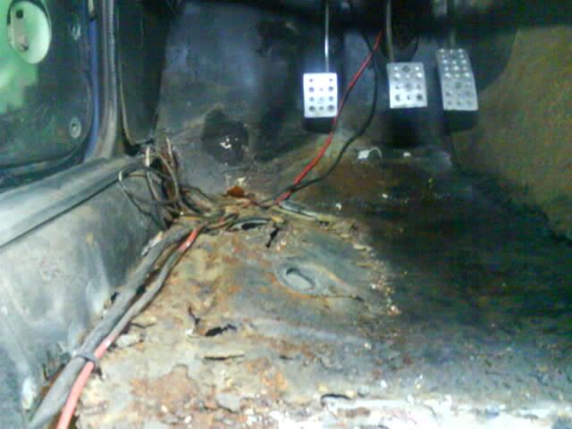

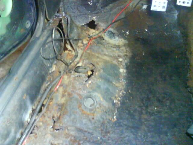

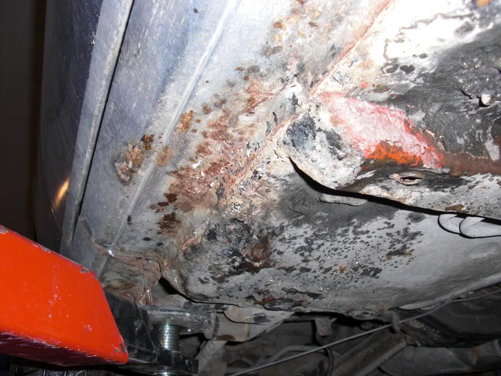

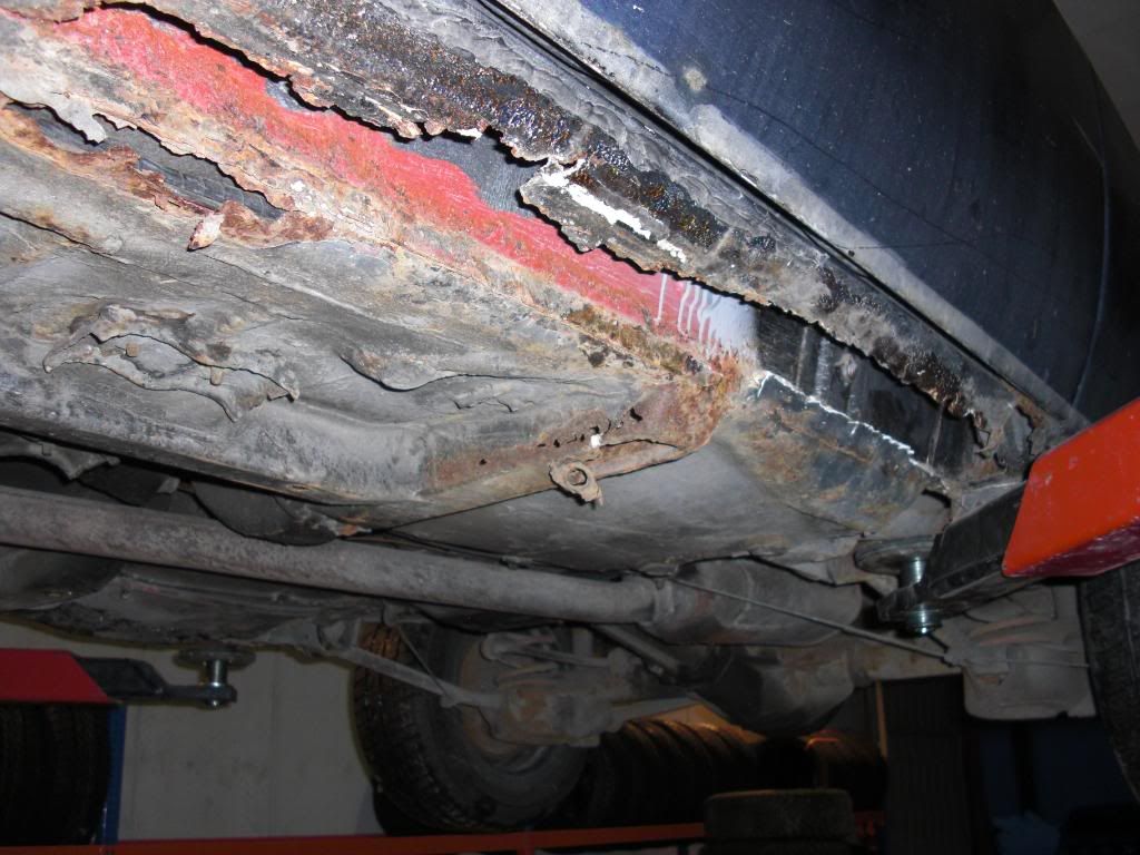

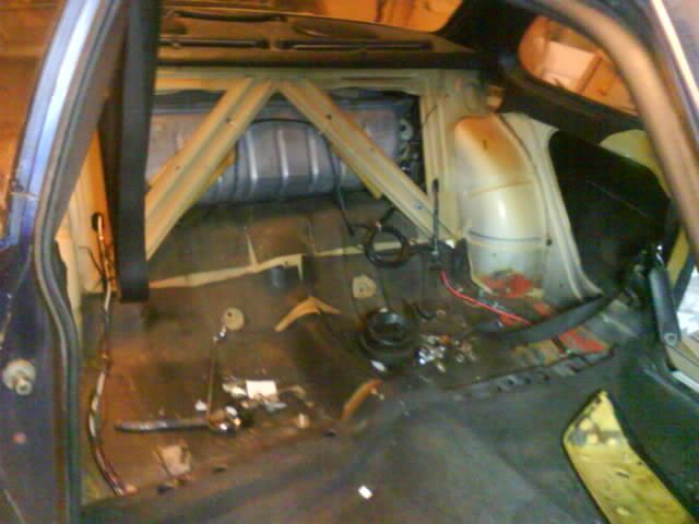

Frank_84 Skrevet April 20, 2009 Rapporter Share Skrevet April 20, 2009 Bare for å vise litt hva du har å jobbe med.. Begge kanalene er opprusta og store deler av gulvet, og bakvangene er gjort en ganske dårlig sveisejobb på, for at bilen skulle gå igjennom sist EU-kontroll.. Sett bort ifra dette ser bilen veldig bra ut rustmessig.. Noen bungler og slikt er det jo også.. Får bare stå på og se hvor det går.. Nok å pjuske med her.. :p Siter -Opel Manta B GT/E 16v Prosjekt -Opel Omega 3000 24v -91 (Solgt) -Opel Omega 3000 12v -88 (Vraket) -Opel Ascona B -76 (Solgt) -Opel Manta B GSi -86 (Vraket) Lenke til kommentar Del på andre sider More sharing options...
Knett Skrevet April 20, 2009 Forfatter Rapporter Share Skrevet April 20, 2009 Bare å klippe og lime=) Så egentlig værre ut på bilde enn æ huska. Glede mæ til å bli ferdig med rustarbeidet da:p Siter Audi A6 2.4 Quattro - Bruksbil Opel Ascona B 20v - prosjektbil Volvo 760/960 T5 - Skrotes Volvo 850 T5 awd - Bruksbil -SOLGT- Lenke til kommentar Del på andre sider More sharing options...
Frank_84 Skrevet April 20, 2009 Rapporter Share Skrevet April 20, 2009 Må jo ha litt å pjuske me.. Sånt man får når man kjøpe 2dørs Ascona B tel vrakpantn.. :p Men et bar nye kanala, no 4kantstål å en del stål plate så bi d gulle godt igjen.. :p Siter -Opel Manta B GT/E 16v Prosjekt -Opel Omega 3000 24v -91 (Solgt) -Opel Omega 3000 12v -88 (Vraket) -Opel Ascona B -76 (Solgt) -Opel Manta B GSi -86 (Vraket) Lenke til kommentar Del på andre sider More sharing options...
Knett Skrevet April 20, 2009 Forfatter Rapporter Share Skrevet April 20, 2009 Frank_84 skrev: Må jo ha litt å pjuske me.. Sånt man får når man kjøpe 2dørs Ascona B tel vrakpantn.. :pMen et bar nye kanala, no 4kantstål å en del stål plate så bi d gulle godt igjen.. :p Joda:p sålangt kan man jo si at karosserie e "gratis". Bli en del arbeid. Må forhandle mæ pris på stål.. Siter Audi A6 2.4 Quattro - Bruksbil Opel Ascona B 20v - prosjektbil Volvo 760/960 T5 - Skrotes Volvo 850 T5 awd - Bruksbil -SOLGT- Lenke til kommentar Del på andre sider More sharing options...
Frank_84 Skrevet April 20, 2009 Rapporter Share Skrevet April 20, 2009 Spørs bare det ja :p Siter -Opel Manta B GT/E 16v Prosjekt -Opel Omega 3000 24v -91 (Solgt) -Opel Omega 3000 12v -88 (Vraket) -Opel Ascona B -76 (Solgt) -Opel Manta B GSi -86 (Vraket) Lenke til kommentar Del på andre sider More sharing options...

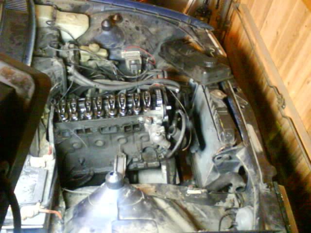

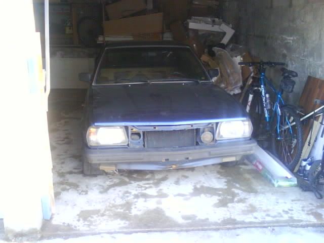

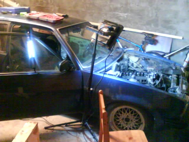

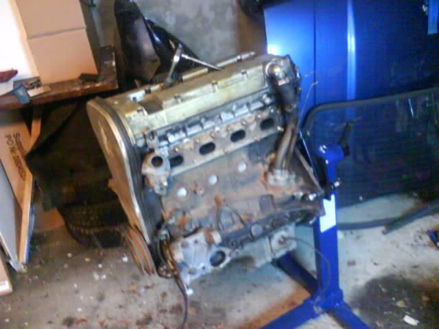

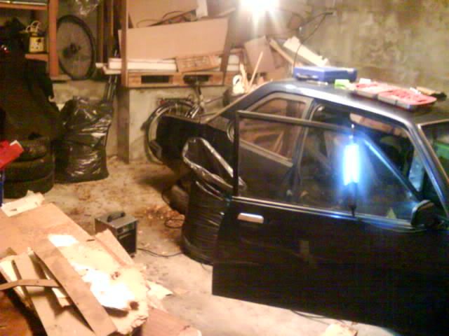

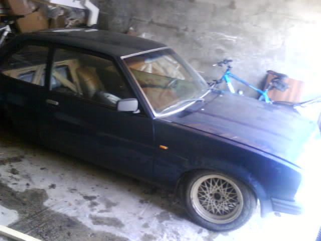

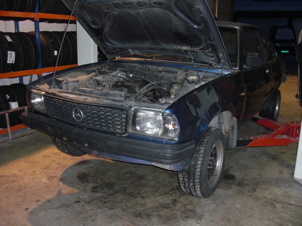

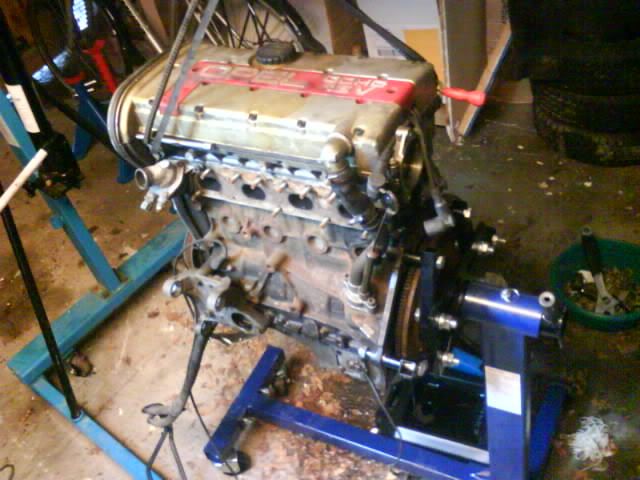

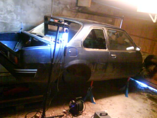

Knett Skrevet April 21, 2009 Forfatter Rapporter Share Skrevet April 21, 2009 Noen bilder bare: Bilen på vei opp på bukker. Motoren som skal bygges opp: Klart for å plukkes ned: Håper jeg får bygget snurra om ikke så lenge. Men er litt demontering igjen på karosseriet først. Finner stadig mer rust:p HAHA.. Siter Audi A6 2.4 Quattro - Bruksbil Opel Ascona B 20v - prosjektbil Volvo 760/960 T5 - Skrotes Volvo 850 T5 awd - Bruksbil -SOLGT- Lenke til kommentar Del på andre sider More sharing options...

Knett Skrevet Mai 21, 2009 Forfatter Rapporter Share Skrevet Mai 21, 2009 Frank_84 skrev: Strippa bort no rust så du får se bak "kulissan" kor d ser ut? :PBynt å demontere motoren? Ja, nu e d bare å starte med kutting og sveising:p mye hull og rust:p Har begynt å demontere motorn ja, mangle nå torx, ska kjøpe imårra samtidi som æ hente d nye clutch huset og adapterplata på posthuset. Siter Audi A6 2.4 Quattro - Bruksbil Opel Ascona B 20v - prosjektbil Volvo 760/960 T5 - Skrotes Volvo 850 T5 awd - Bruksbil -SOLGT- Lenke til kommentar Del på andre sider More sharing options...
