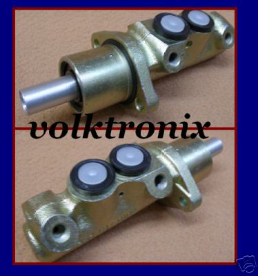

MidnightClub Skrevet April 17, 2009 Forfatter Rapporter Share Skrevet April 17, 2009 Ja det stemmer. Har sett litt på nettet. Girling 60 sitter på flere Audi modeller. S2, Rs2, 90 Quattro, 100, 200 osv. Men hva er Audi 5000? Stemmer som du sier Frode at man bør bytte master cylinder til 25mm for å slippe lengre bremsepedal. Jeg ønsker flere invendinger og svar :-) Takk Siter Glenn Lenke til kommentar Del på andre sider More sharing options...

MidnightClub Skrevet April 24, 2009 Forfatter Rapporter Share Skrevet April 24, 2009 Møller sier at masterpumpen er mindre en 23,81???? Noen som kan bistå med delenummer? HASTER På forhånd takk Siter Glenn Lenke til kommentar Del på andre sider More sharing options...
MidnightClub Skrevet April 24, 2009 Forfatter Rapporter Share Skrevet April 24, 2009 Snakket med Møller ang denne delen, men er usikker på om de skjønner hva jeg mener. De sa prisen var 5700 kroner...kan det stemme? Skjønner ikke helt hvorfor den må byttes når man monterer disse kalipterne, for det slipper man om man monterer big brake kit med 4 stempler.... Noe logisk forklaring??? Siter Glenn Lenke til kommentar Del på andre sider More sharing options...

MidnightClub Skrevet April 30, 2009 Forfatter Rapporter Share Skrevet April 30, 2009 Det ser ut som det ikke er behov for å bytte masterpumpen like vel! I følge BBM BahnBrenner Motorsport vil jeg ikke merke noe forskjell på det i det hele tatt :-) Men for å få koblet bremseslange på kalipter må man ha en han/han overgang eller rett og slett lage nye slanger med riktige koblinger. Så da er det bare å sette i gang å håpe at dette stemmer...hehe Nye klosser og skiver er bestillt. Men jeg skulle hatt et rep.kit til Dual piston Girling 60 for å bytte alle pakninger.. Delenummer? Selger? Siter Glenn Lenke til kommentar Del på andre sider More sharing options...
