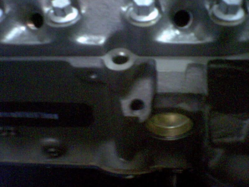

hei har noen spörsmål som dere ser på bildene.
hva er dem skruehulla over oljefiltre til? oljekjöler?? kan man bare blinde dem?

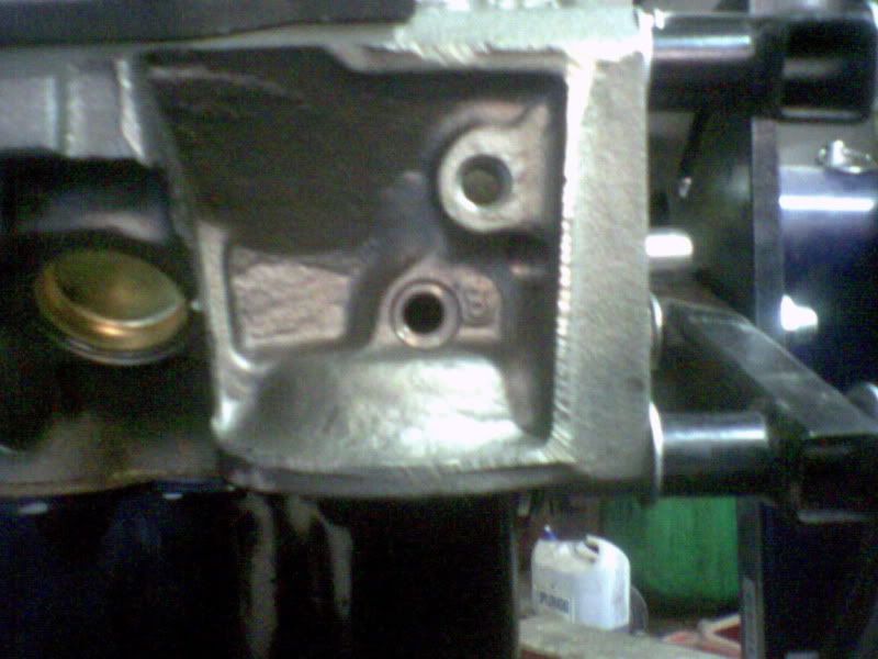

og så lurte jeg på den litt bortenfor oljefilteret ved frysepluggen Hva er den til??

De på første bildet er til forex oljetrykks sensor, olje kjøler osv
Det på det andre bildet kan vel kansje være til olje retur etter kjøler.
