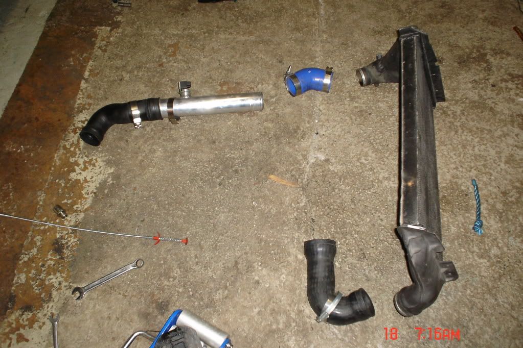

de du trenge er(ps ej har rallye g60 intercooler men er vel samme som g60 golf intercooleren?):
rs utblås 180grader.
Her er slangen ej brukte mellom rs utblåse til intercooleren(den slangen i midten, får kjøpt den brukt på ebay eller andre plasser:http://cgi.ebay.de/Samco-Sport-Golf-2-G-60-Rally-Silikon-Schlauchkit_W0QQitemZ250370550552QQcmdZViewItemQQptZTeile_ohne_Strassenzulassung?hash=item250370550552&_trksid=p3286.c0.m14&_trkparms=72%3A1229|66%3A2|65%3A12|39%3A1|240%3A1318
pakninga til rs utblåse(http://cgi.ebay.de/180-Bogen-Dichtung-VW-Golf-2-G60-Rallye_W0QQitemZ110379306573QQcmdZViewItemQQptZAutoteile_Zubeh%C3%B6r?hash=item110379306573&_trksid=p3286.c0.m14&_trkparms=72%3A1229|66%3A2|65%3A12|39%3A1|240%3A1318
fra intercooleren å opp til innsuge: gjorde de ganske enkelt. kappa til orginal røre som står der(kappa vekk bende som går ne til orginal intercooler). slik at røre vart rett. å satte på et 45grader samco slange fra plastrøre å til intercooler.
kan sjå om ej får tatt noe bilde av de;)

Takk for bildet.Det ser ikke vanskelig ut.
Ta trenger jeg Rally utblås og Golf G60 samco slange sette ikke sant???
Samt litt modifikasjoner på rør fr ic til innsug.

ja 180 rs utblås.
ja eller du trenge ikkje ditta sette da. sjå først om du finne kun dinna eine slangen. den svarte nederst på bilde. men sikert lettere å kjøpe ditta sette. ekje så ofte det ligge ute de slags dissa slangane der.
huske pakninga mellom rs utblåse å g-laderen.
