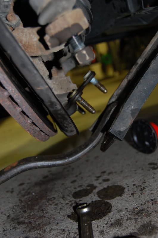

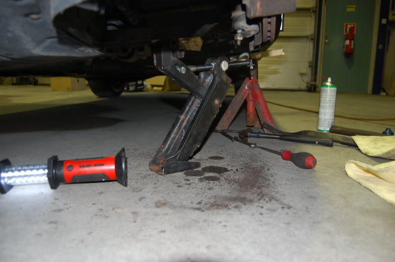

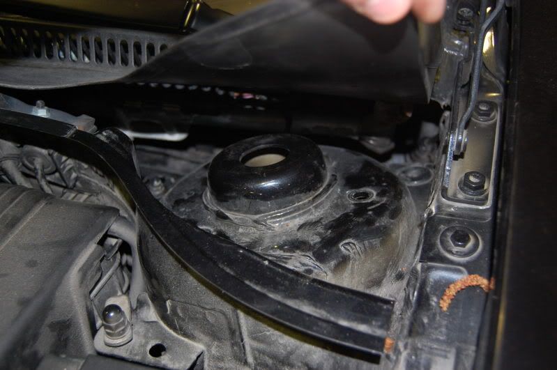

jettamaster Skrevet April 19, 2009 Rapporter Share Skrevet April 19, 2009 er vel mansge som lurer på korleis man skal montere senkesett eller bytte dempare på sin golf v. eg har skiftet på min golf, så eg har tatt bilder fra ein fwd bil. korleis det er på 4-motion veit eg desverre ikkje. det kan være andre løsninger, men eg skriver slik eg gjorde det. man kan gjerne komme med tips som kan forenkle monteringen. verktøy man trenger. - div fastnøkkler. - pipesett - fjærklemmer - luftverktøy(luftskralle) er eit must. man kan klare utan men vil bli litt vanskligare. - jekk. - støttebukk - rustløsner 5-56 - rørtang - store 12kant innv torx - små torx - hammer - spesial verktøy til å løsne spindel. dette kan skaffes hos møller men kan også lages sjølv. mange sliper til ein stor umbraco men eg tok ein bolt m8 eller m10 og slipte den i kon. eg har desverre ingen bilde av den no men det kommer. eg brukte 4 timer forran og 2 timer bak. da begynner vi. det første man må gjera er å jekka opp bilen og bruk støttebukk under viss man ikkje bruker løftebukk. så åpner man panseret og under plastikken ved frontruta er det 3 13mm skruer på kvart demper tårn. skru desse løs. under her er dei. dette vil møte deg når man tar av hjulet forran. det første man gjer er å løsne bolten på staget som går mellom demper og stab.stag. ikkje skru mutteren heilt ut. leddet har torx i bakkant viss bolt og mutter ikkje løsner fra kvarandre. bruk rustløsner på alle bolter. når man har fått løsnet mutteren så ta ein gjekk på undersida av bærebrua og jekk opp slik at leddet kan lett ta av stab.staget. viss man ikkje gjer dette så smeller det godt. neste er å løsne bolten i bakkant av spindelen, dvs der demperen står nedi. denne har ein stor torx men eg hadde ikkje det så eg brukte ein rørtang og skralle. ha masse rustløsner rundt demparen som står i spindelen, slik dette får renne nedover demparen. dette er spesialverktøyet for å splitte spindelen/navet. denne evt vertøyet du lager sjølv setter man bak navet det bolten man fjernet tidligare og vrir slik at navet åpner seg litt slik at man kan ta opp demparen. viss man får løs demparen men har ikkje nok plass til å få den løs så løsne tre muttrer på bærekula i bærebrua. slik som dette. da har man nok plass å få ut demparen. da vil det sjå slik ut etterpå. man kan sjå litt av "nav psredaren" min på bildet Siter -vw golf v 1,9 tdi (tddi) -vw jetta rsgl 1,6Weber. soon clean 2l 16v -vw golf II 1,6 cl Z-bra(rip) -vw jetta gl 1,8 91-mod "tuva"/rip) ligg unna vwcc / topcartuning.no. verdas største drittsekk driver dette firmaet. svindler Lenke til kommentar Del på andre sider More sharing options...

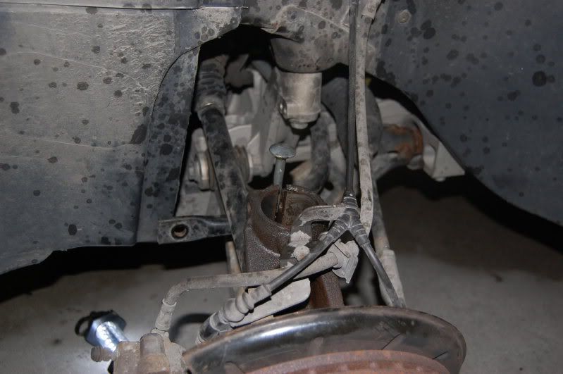

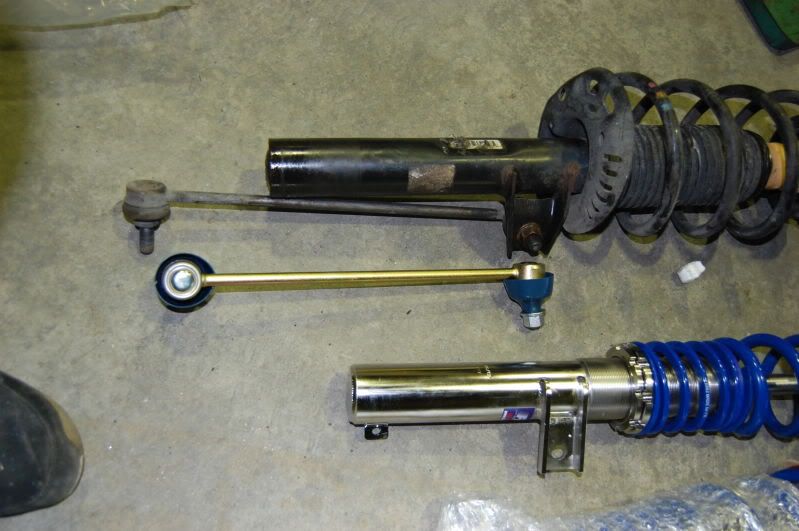

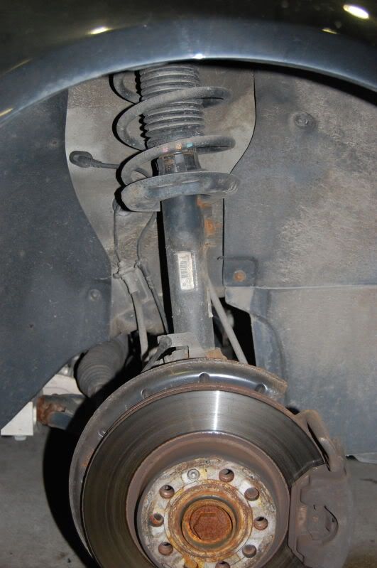

jettamaster Skrevet April 19, 2009 Forfatter Rapporter Share Skrevet April 19, 2009 gammal vs ny demper før man montere nye dempere så må man flytte over fjørbeinslageret, det som er på toppen av demparane. har desverre ingen bilder av den prosessen. bruk fjørklemmer til klemma sammen fjørane slik at ingenting flyr itaket når du løsner bolten på toppen. når du har flyttet det over så er det monteringen av demparen. sett demparen ned i spindelen og skru den fast. monter bærearmen fast i spindelen igjen (3 muttrer). sett ein jekk under bærebrua og jekk den opp slik at du får montert dei tre boltane i toppen av demparen. husk å montere staget som skal mellom demper og stab.stag. eg huska at eg jekka opp litt på andre sida slik at stab.staget kom litt ned og eg jekka bærebrua opp slik at man fekk montert alt på plass. husk å sjekkaat ale bolter og mutter er skikkelig tiltrekket. eg begynnte på førarsida framme, så nokre bilder er fra venstre og høgre sida. når eg begynnet på passasjer sida så måtte eg løsne heile spindelen. dvs skru løs drivknute og styrestag. det kan være lurt å legga spindelen på noko slik at den ikkje henger etter bremseslanger evt få ein kopis til å holde;) ellers er det samme prosess som andre sida. Siter -vw golf v 1,9 tdi (tddi) -vw jetta rsgl 1,6Weber. soon clean 2l 16v -vw golf II 1,6 cl Z-bra(rip) -vw jetta gl 1,8 91-mod "tuva"/rip) ligg unna vwcc / topcartuning.no. verdas største drittsekk driver dette firmaet. svindler Lenke til kommentar Del på andre sider More sharing options...

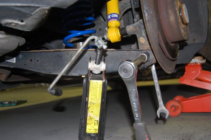

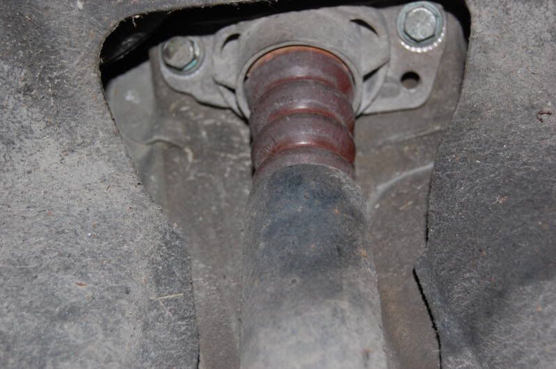

jettamaster Skrevet April 19, 2009 Forfatter Rapporter Share Skrevet April 19, 2009 (endret) så er det bak. der er det litt lettare. på toppen av demparen ser det slik ut skru ut desse to boltane. demparen vil løsne og falle ca 2 cm. sett ein jekk under bærebrua. slik som dette. løsne så bolten som holder bærebru og spindel sammen. ein 18mm bolt. der kommer jekken inn i bildet. jekk opp slik at bolten kommer lett ut. så jekk ned slik at fjøra løsner. da kan man skru løs bolten som holder demparen fast nede. husk å flytt over bumpstoppen og topplageret fra den gamle demparen til den nye. så er det å montere dei nye fjørane. slik monterte eg dei men mange meiner dette er feil. eg syns dette er rett men feil kontruert fra fk. for å justere så må man løsne bærebrua. mange meiner at man skal ha justeringe oppe. da bolter man fast justeringen i bilen med bolten som følger med og driter i en store skiva. muligens man må kutte litt av bolten. eg skal vertfall snu mitt vertfall. før man tar på fjøra så husk å montere fast demparen nede først, da dette er lettast når fjøra er ute. når du har gjort dette så sett i fjøra. når fjøra er kommt på plass så jekker du brua på plass igjen på spindelen og på med bolten igjen. jekk litt til slik at du får bolta fat demparen i toppen igjen. når eg senka så hadde eg 3cm igjen med gjenger forran og 2cm bak. men eg må øke litt bak pga etter litt kjøring så "setter" senkesettet seg skikkelig. resultatet blei slik. og begynnte slik som dere ser så skal eg heve litt bak. som sagt så er denne guiden slik eg gjorde det, men kom gjerne med innspill på ting som kan gjera det enklare. Endret April 19, 2009 av jettamaster Siter -vw golf v 1,9 tdi (tddi) -vw jetta rsgl 1,6Weber. soon clean 2l 16v -vw golf II 1,6 cl Z-bra(rip) -vw jetta gl 1,8 91-mod "tuva"/rip) ligg unna vwcc / topcartuning.no. verdas største drittsekk driver dette firmaet. svindler Lenke til kommentar Del på andre sider More sharing options...
