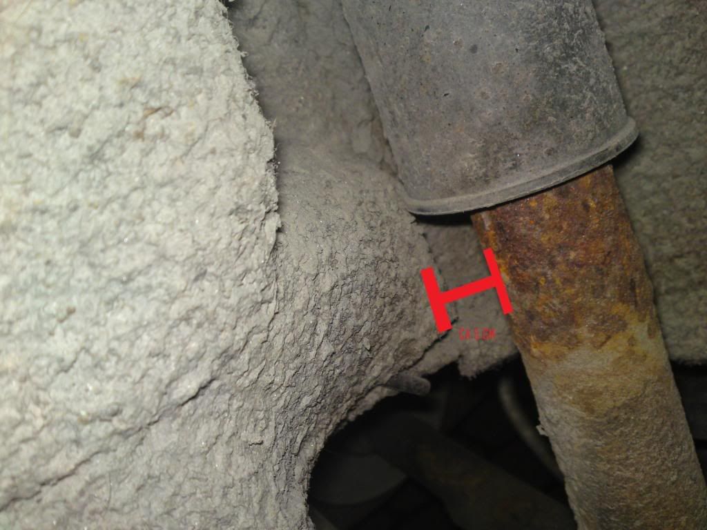

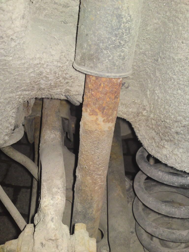

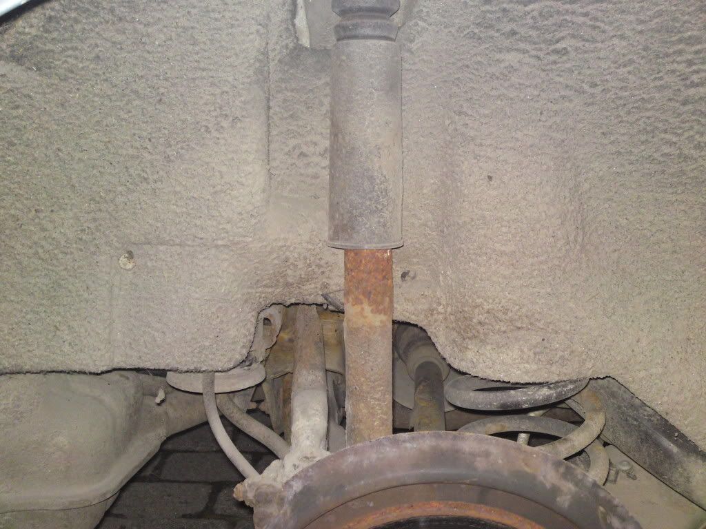

Skrudde av bakhjulet for å se litt i dag og så så jeg at støtdemperen lå urovekkende nerme "hjulbuen" (se bilde). Skjønner ikke hvordan det er plass til coilovers der!
Er mellom 3 og 5 cm mellom støtdemperen og "hjulbuen".
Noen som har montert coilovers på A4 B6 sedan Quattro?
Fremme så det greit ut å bytte.
Regner med at det ikke er "coilovers" i ordets rette forstand bak. Fjær og demper er atskilt bak, med en kloss som har høydejustering under fjæra. Iallefall om Vmaxx kittet er likt i utførelse som KW V. 2 som jeg har erfaring med.
Jeg har bare byttet på B5 og Passat 3b, men det ser likt ut bak på de som de gjør på bilen din. Pass på å justere høyde bak FØR du setter bilen ned, forresten. :)

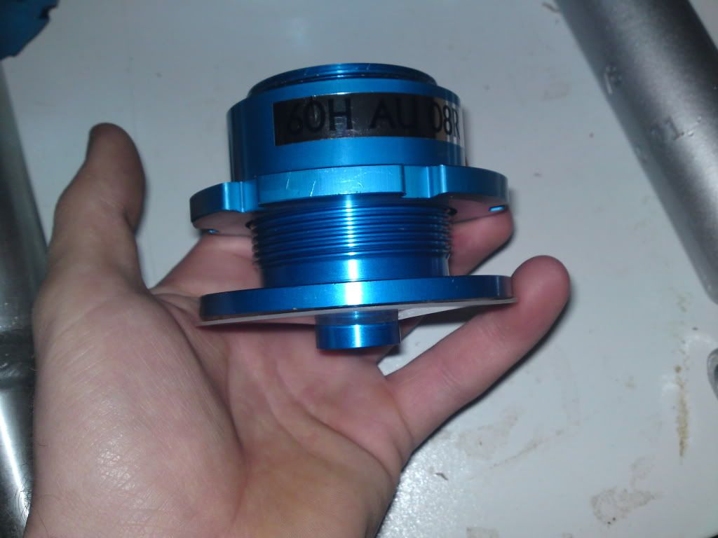

Fikk senkesettet i går.
Fikk ikke sett noe på det før i dag og nå er det slik at jeg ikke har coilivers bak slik at jeg må montere fjera for seg selv. Og der er jo den justeringa, men når jeg så på den justerings klossen så så jeg at det ikke var noe komtramutter på den...? Kan noen forklare meg hvordan det fungerer?
