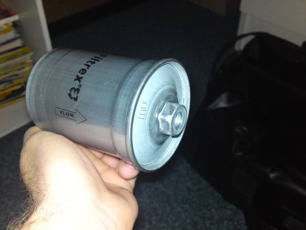

Her en dag så fant jeg ut at bensin filteret mitt lekk som ei sil. Fikk tetta det sånn midlertidigt.
Dagen etter ringte jeg til Norskbildelesenter og bestilte nytt filter. Var vist spessielt til Quattro også.

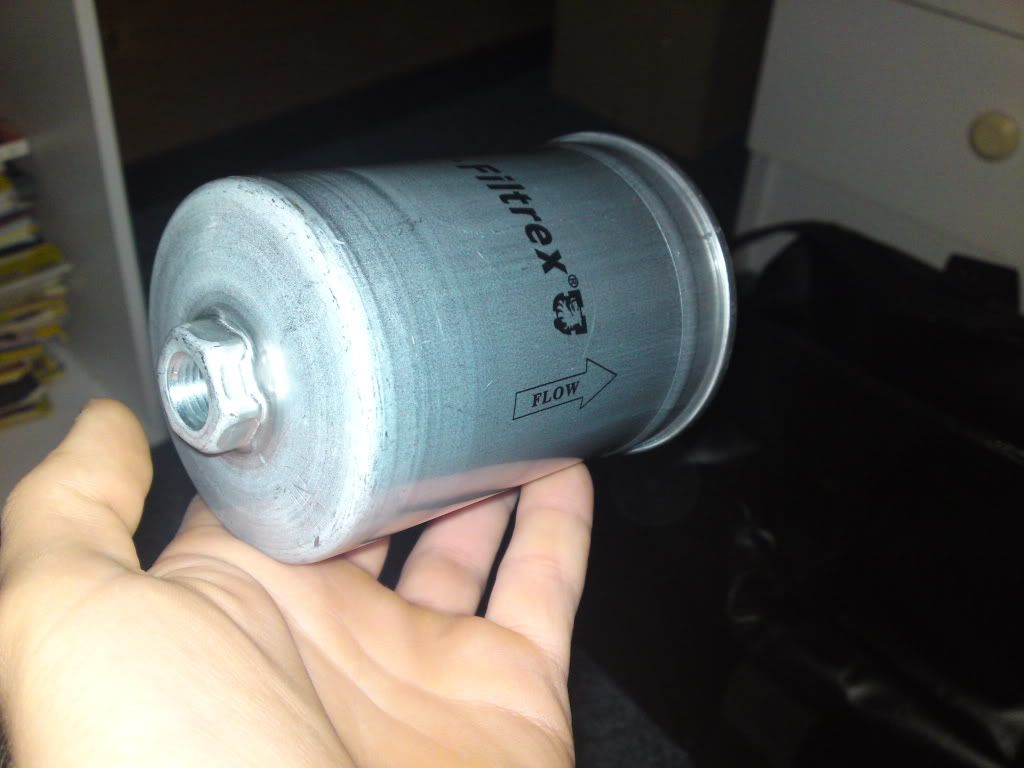

På Lørdag fikk jeg filteret og det var ikke likt på det jeg hadde.
Det jeg fikk:
Det jeg har:

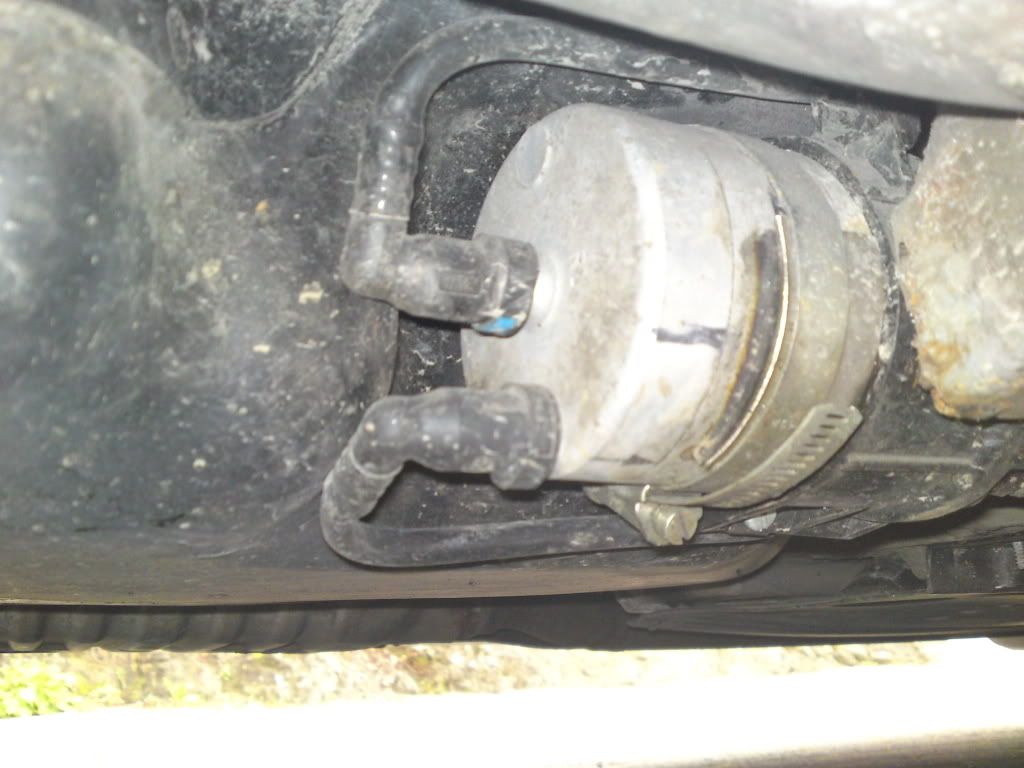

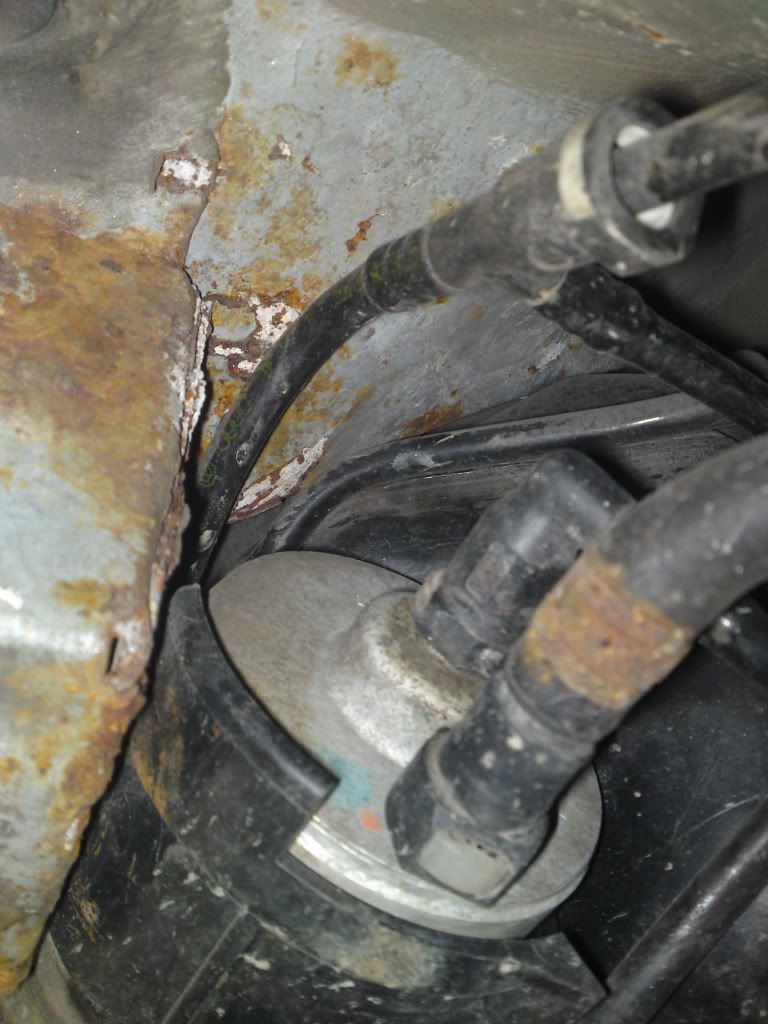

Som du ser så har jeg mye flere slanger tilkoblet filteret mitt.
Ringte til NBS og snakte med butikkskjefen selv, Glenn, og sa dette, de lurte tilogmed på om at det var diesel jeg hadde.
Sa at jeg skulle sende de bilder av filteret mitt.
Sente bilde og fikk dette svaret:
"Hei.
Finner ikke ut av det filteret ditt. Må være noe spesielt med det. I Audi sitt system er det avbildet det du har fått.
Har solgt flere til samme type bil. Merkelig er det i hvertfall.
Mulig det er noe overgangsopplegg ute å går der? Vet rett og slett ikke da."
Noen som vet om jeg har noe spessielt? Trenger hjelp!
Sindre.
Hvis det isåfall er returen, er det rart at den også skal bli filtrert.. Går vel an å koble sammen de to "retur-slangene" som en midlertidig løsning til du får tak i korrekt filter..?

Bra du fikk årnings på det da. Skodaen min med AEF motor har også returen innom filteret såvidt jeg husker. Tror hensikten er å la filteret fungere som en slags catchtank. Da har pumpa alltid en reserve å ta av samt at den kanskje får mindre jobb med å suge til seg suppe?
Kan hende det er en ulempe mtp på oppvarming av hyppig resirkulert diesel, men det tør jeg ikke uttale meg om. Hvor høyt trykk/vakuum er det egentlig snakk om på tilførselssiden?
