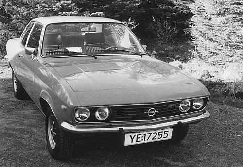

Er det h4 eller h1 pærer som er org på manta A
Abp90
Manta A ble først levert med 2 sett h1.
Men fra 71 ble di ytre byttet ut med h4 hvorav kun fult ble brukt.
Det indre setet hadde innebygd skjærm over pæra og var koblet så disse lyste både på fult og blend.
På fult lyste også blålampen i dachen og di ytre lysene.
Jeg tror ingen leverer disse lyskastrene mere og di blir fort vekk erstattet med h4.
Ender du opp med h4 og vill som meg ha mere lys og fult lys i begge lyktene så er den gule(eller hvit) som bryter blend ved fult (alm.H4 løsning)å finne igjen på indre rekkeklemme ved rattstammen inne i kupeen. Bak sikringene.
Asconaen hadde h4 og endringen på dette ble gjort hær.
(bytt om gul og Hvit så ser du.)
Husk joksebryter da om du lager blend også på ytre reflektor.
(EU)

Min gamle 71-mod A hadde H4 ytterst som hadde konstant nærlys, og H1 innerst med fjernlys.
Jeg kjøpte nye lykter på Bilhuset Mo i Rana, men det var nok bare flaks at de hadde liggende alle 4 lyktene innerst på lagret.
Her er den, kanskje noen her inne har den idag??
