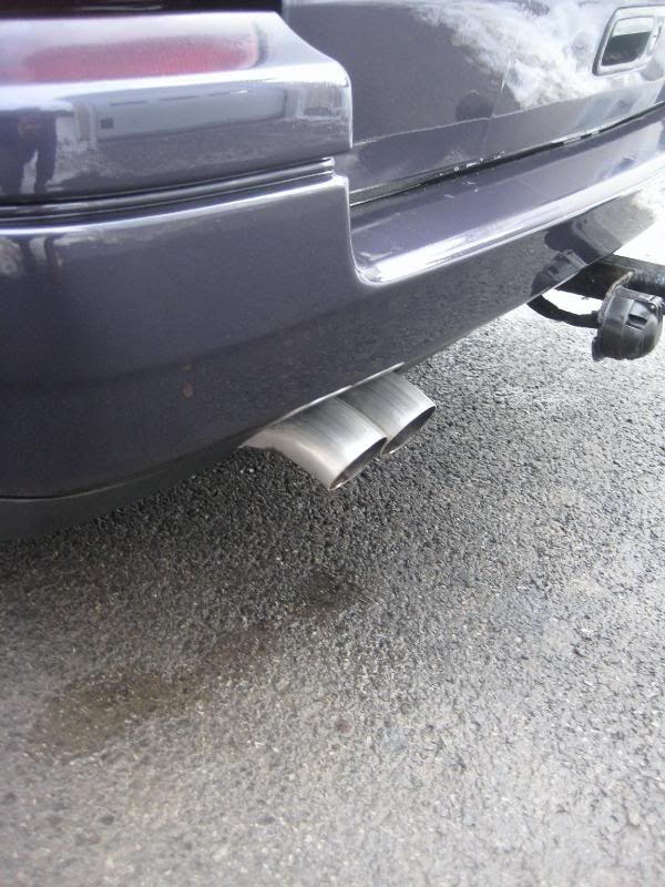

Ny eksos har jeg bygd. 2.5" fra cat og med en liten bakpotte:

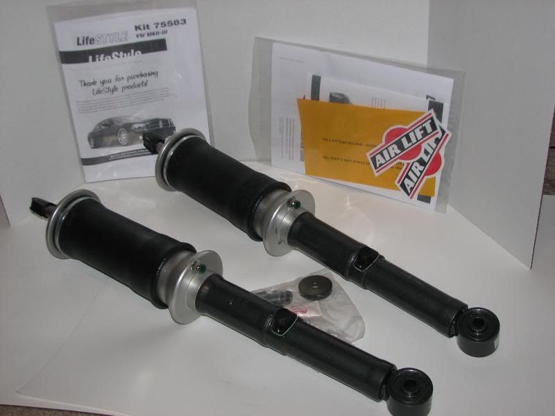

Dette er bestilt inn :D
samt digital styring med autolagring av kjørehøyden.. dvs vrir om på tenninga og bilen hever/senker seg i lagret kjørehøyde. Kan styre hvert hjul opp og ned..
2x kompressor +++++
Må bygge om hjulkassene bak siden ikke airriden passer på stasjonsvogna..
Håper de dukker opp ila neste uke.. Men kan være litt forsinkelser pga en vulkan... :(

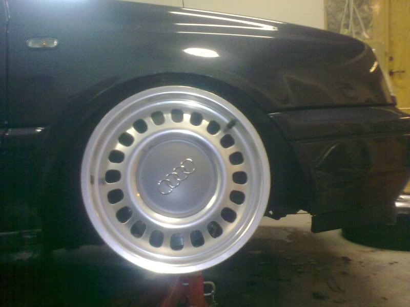

felgene som skal på:

Er A8 vinter felger i 7x16 Et42.. Adaptere fra 4x100->5x112 er også handelt inn.. 20mm forran og 25mm bak..
Skal legge noen bilder inn når bygginga starter ja :) Satser på de dukker opp i slutten av neste uke :)

Hvor fikk du air ride hen?
Googlet og fikk treff på air ride i england.
Men fyttiguff for en pris...
£ 1600 og oppover...
