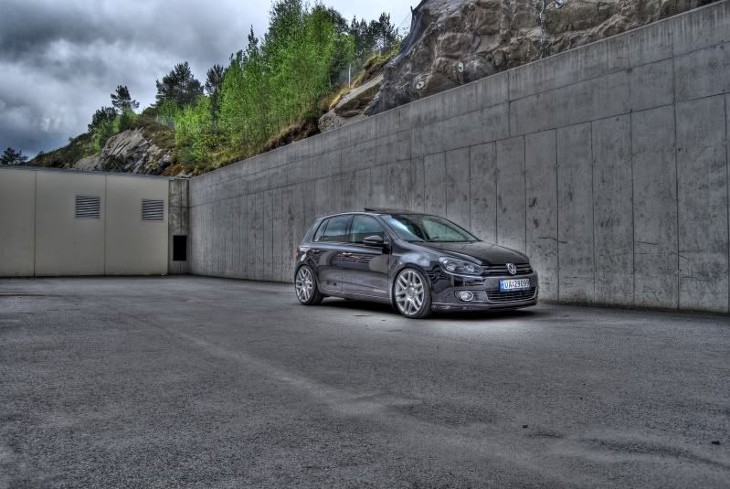

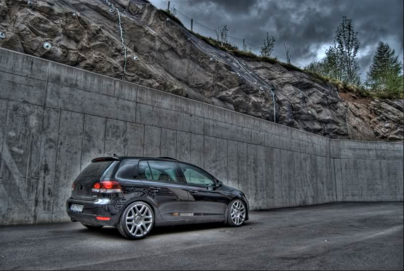

Bilder skal bli:
Og her er et par HDR-bilder:
