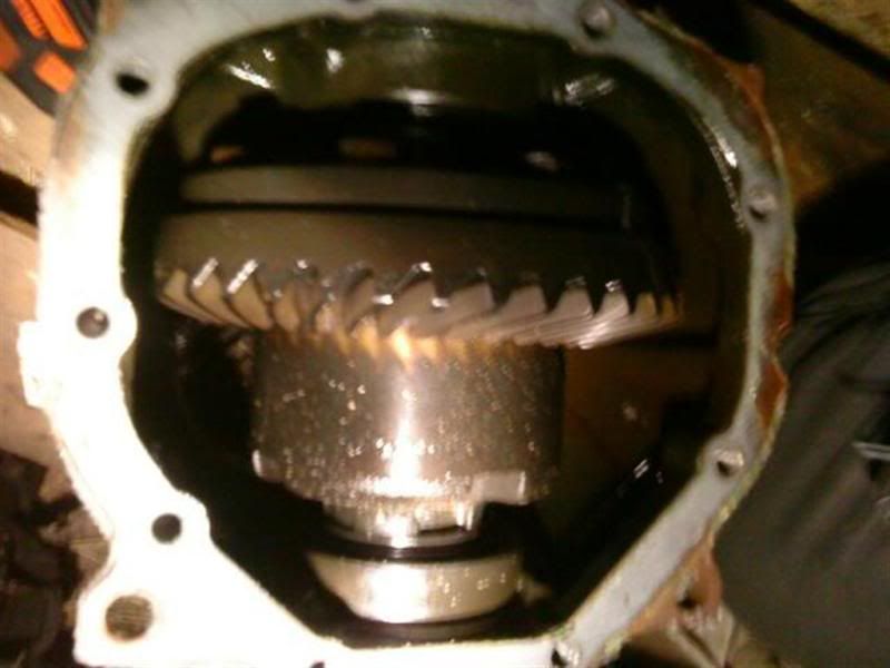

Bambo Skrevet Mai 10, 2009 Rapporter Share Skrevet Mai 10, 2009 De fleste Norske hadde orginalt. Må bytte over hele innmaten isåfall. Å da bør den å shimses opp igjen. Enkleste er bytet hele diff klokka.. Av med stikkakslinger å så sitter den i 2 eller 3 skruer. Sånn ser de med brems ut: Siter "Having a 9 second vag is like coming out of the closet: At first you surprise all your friends, but in the end you're still gay" *Omega B1 TD. *Rekord C *Vectra turbo. *Omega B2 stv. Håvard. TLF: 41408822 Lenke til kommentar Del på andre sider More sharing options...

Bambo Skrevet Mai 10, 2009 Rapporter Share Skrevet Mai 10, 2009 passer ikke rett over på B omega. Kun innmaten som passer. Veit om diff med brems fra 97 Mv6. Siter "Having a 9 second vag is like coming out of the closet: At first you surprise all your friends, but in the end you're still gay" *Omega B1 TD. *Rekord C *Vectra turbo. *Omega B2 stv. Håvard. TLF: 41408822 Lenke til kommentar Del på andre sider More sharing options...

Bambo Skrevet Mai 11, 2009 Rapporter Share Skrevet Mai 11, 2009 du bytter den drit lett, time om du har bukk og 2 om du ikke har. Diffen er koplett uten slark. 2500kr fra MV6 Siter "Having a 9 second vag is like coming out of the closet: At first you surprise all your friends, but in the end you're still gay" *Omega B1 TD. *Rekord C *Vectra turbo. *Omega B2 stv. Håvard. TLF: 41408822 Lenke til kommentar Del på andre sider More sharing options...
