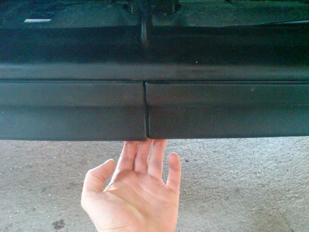

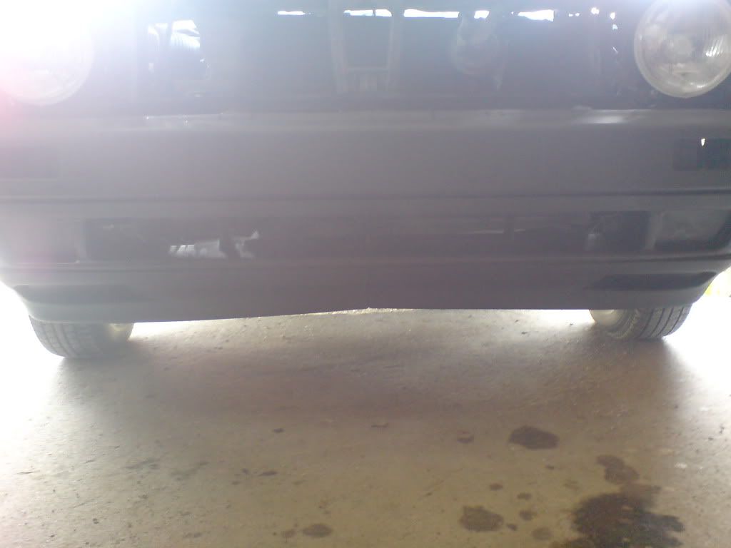

AmoeN Skrevet Mai 10, 2009 Rapporter Share Skrevet Mai 10, 2009 (endret) Ser flere har slik. Men min er slik. Jeg må holde slik for at det ligne Hva kan jeg gjøre for og få det slik som på første bilde? Beklager bildestørrelse Endret Mai 10, 2009 av AmoeN Siter Lenke til kommentar Del på andre sider More sharing options...

adissalaka Skrevet Mai 12, 2009 Rapporter Share Skrevet Mai 12, 2009 det er jo plast prøv å varme opp å bøye ut Siter http://www.bilforumet.no/golf-2/227645-golf-syncro-1-9td-prosjekt.html Lenke til kommentar Del på andre sider More sharing options...
kladden17 Skrevet Juli 14, 2009 Rapporter Share Skrevet Juli 14, 2009 eller lim fast noe på baksiden for å stive opp. Siter vw golf mk2 1.8 (vraket) nissan almera n15 1.4l (vraket) vw golf mk2 1.8 (selges </3) Saab 9-3 s 2.0i (selges) Passat B5 1.9 tdi (Prosjekt) Lenke til kommentar Del på andre sider More sharing options...
AmoeN Skrevet Juli 14, 2009 Forfatter Rapporter Share Skrevet Juli 14, 2009 Hadde glemt denne tråden gitt:P Har løst problemet med og varme opp leppa og ha på press slik at den holder seg der den skal. men i senere tid så har da festet på mitten knekt og da har jeg brukt sikaflex for og holde leppene sammen. som du ser i denne tråden så er leppa finhttp://www.bilforumet.no/golf-ii/232055-bilde-golf.html Siter Lenke til kommentar Del på andre sider More sharing options...
