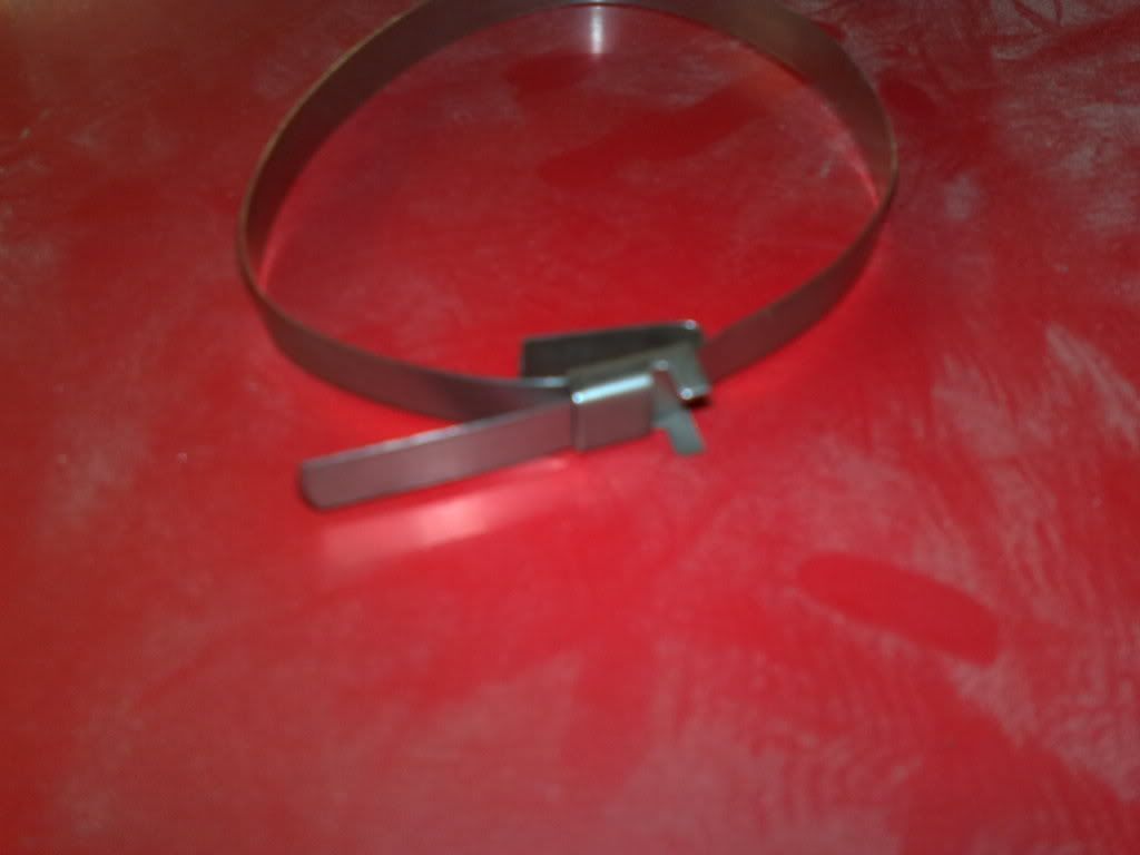

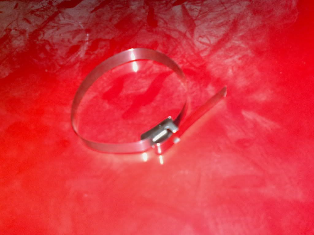

Er det slik disse monteringsbåndene skal monteres?
owyj
Dårlige bilder men...
For at dem skal holde seg stramt på plass, er det da slik som dette at man bøyer enden 180grader og klemmer de to små klaffene over? Det var den mest fornuftige løsningen jeg fant ut, men usikker på om det kan være rett pga. virker som om det lett kan løsne.
Takker for all respons!
Mvh
er slik ja, men du bør få med noe redskap. stram opp som på øverste bildet, slå ett kjørnermerke der den går i mellom, brett over som på nederste, slå flat klemmene og brett overr en gang til.
