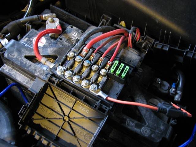

Det er IKKE en sikringsboks til i motorommet.
Det ER en sikringsboks til i motorrommet. Den ligger oppå batteriet.
AC'en min var kaputt pga at denne sikringsboksen var delvis smeltet. Og lite gass i systemet.
kan denne listen være til hjelp? http://mit.edu/dennis/www/vw/fuses.html
som listen viser er det FIRE steder det er sikringer. Fuse panel, engine comp. , relay panel, battery.
kan det være et relé som er kaputt? slikt har jeg ingen peiling på.
sikringsboks på batteriet
sikring/relé boks:
