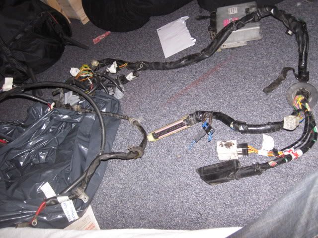

Komplett LH 2.4
Kit for å flytte fordeleren.
Bare et lite spm. Hva skal koples til denne kontakten? Finner ikke noe på ledningsnettet..
Alle deler hentet fra en 240 89+ med B230F

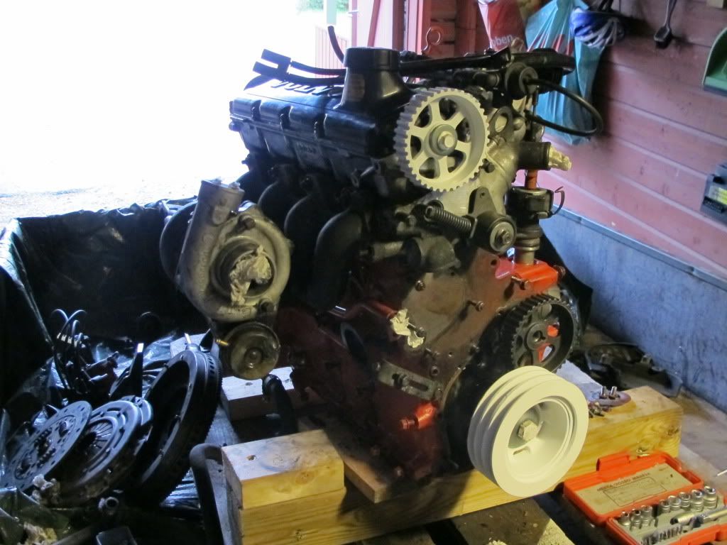

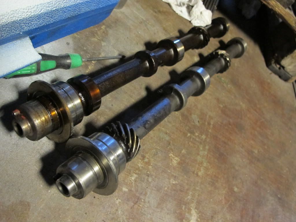

Da har man endelig hentet motor! Er en 93' B230FT med underspyling med tilhørende M46P girkasse. 531 topp, A-kam, T3-turbo fra 740TIC og ECOMAX chip!!

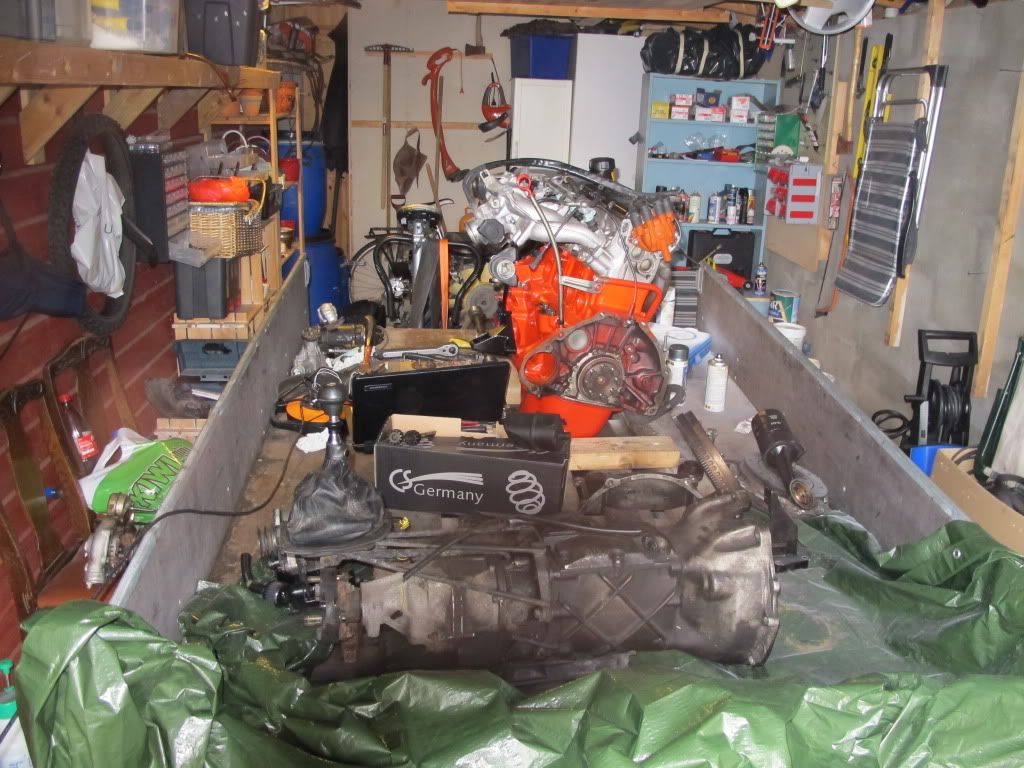

Litt bilder:
Lang tur!!
Hjemme i stallen

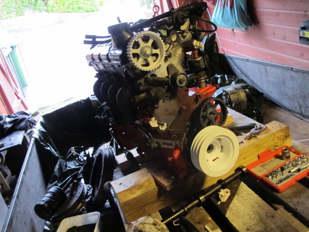

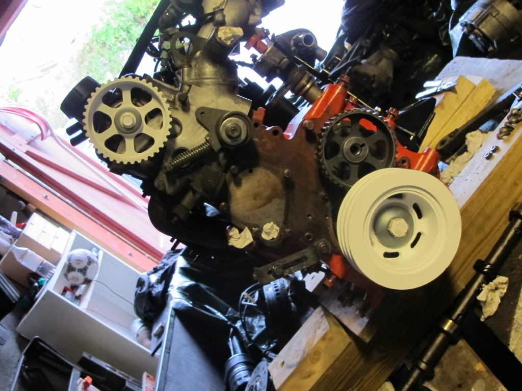

Lakkert opp drev

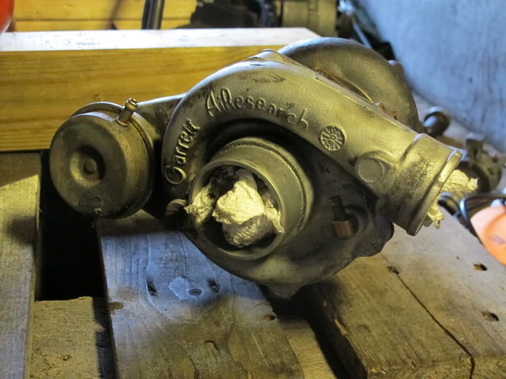

Turboen

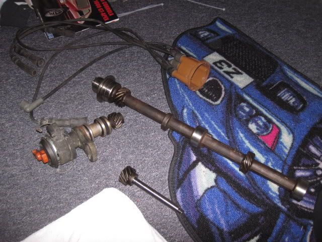

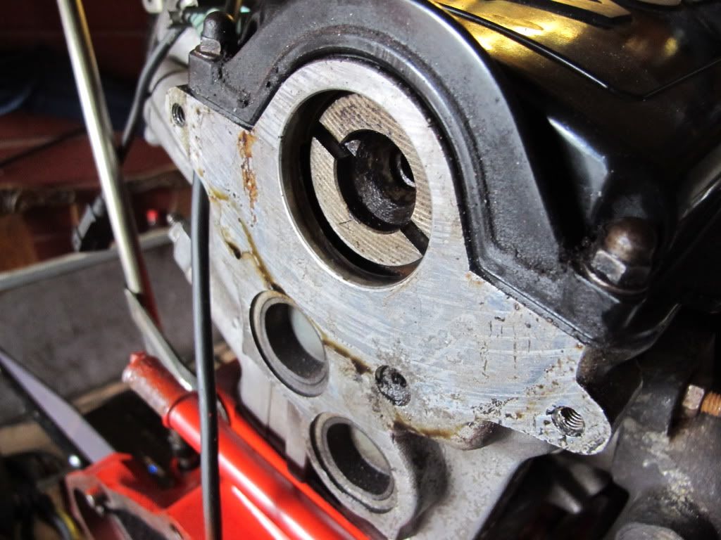

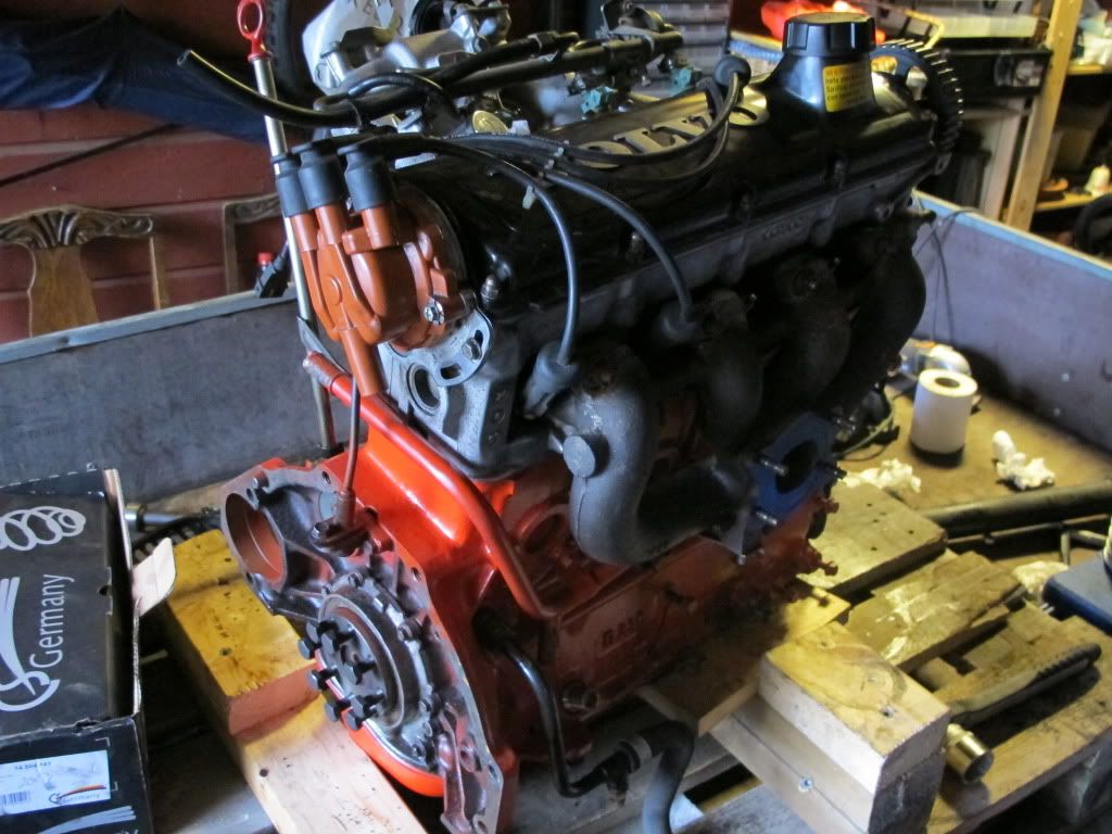

Så var det å flytte fordeleren:
940 VS 240

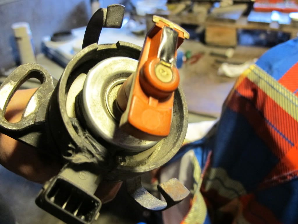

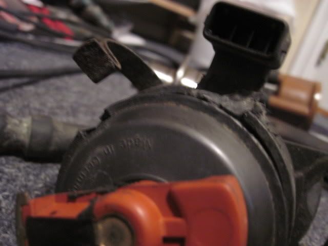

Leste at man kan ha fordeler fra 230F, men også at den skal være "tom" inni. Denne er fra en 230F med 2.2 sprut,, men ikke tom innvendig... kan eg bruke denne?
Slik den står nå :)
Neste steg er registerreimbytte, vannpumpe og div. pakninger..

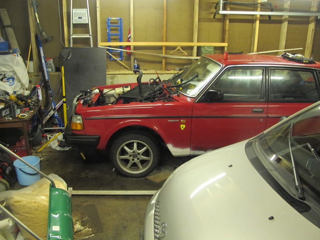

Lenge sia jeg har oppdatert. Skjelden jeg er her lenger, men kan jo legge inn et par bilder nå som jeg kjeder meg sånn :)

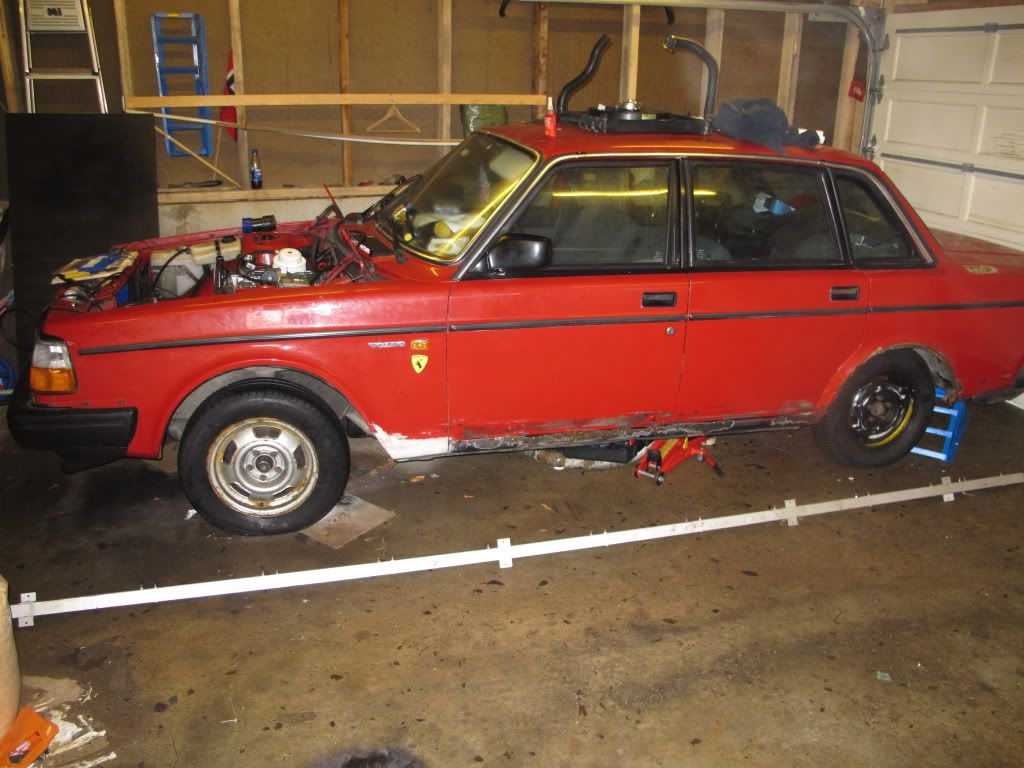

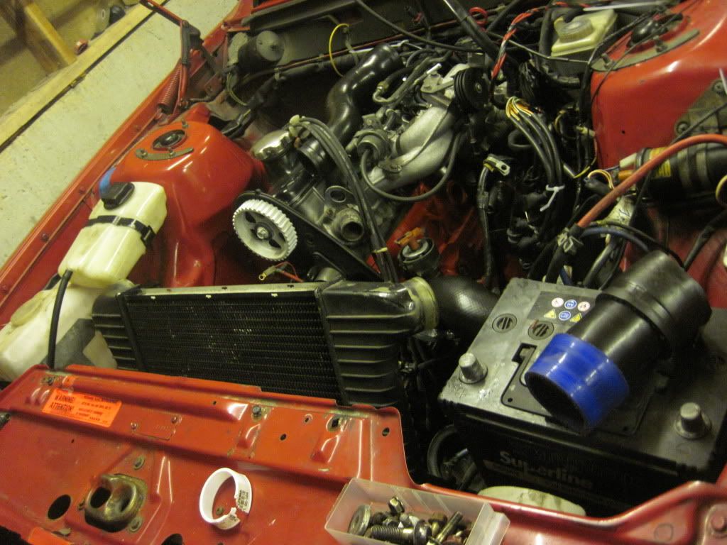

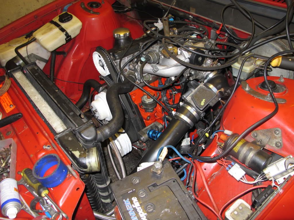

Motoren er da i bilen i det minste! :)

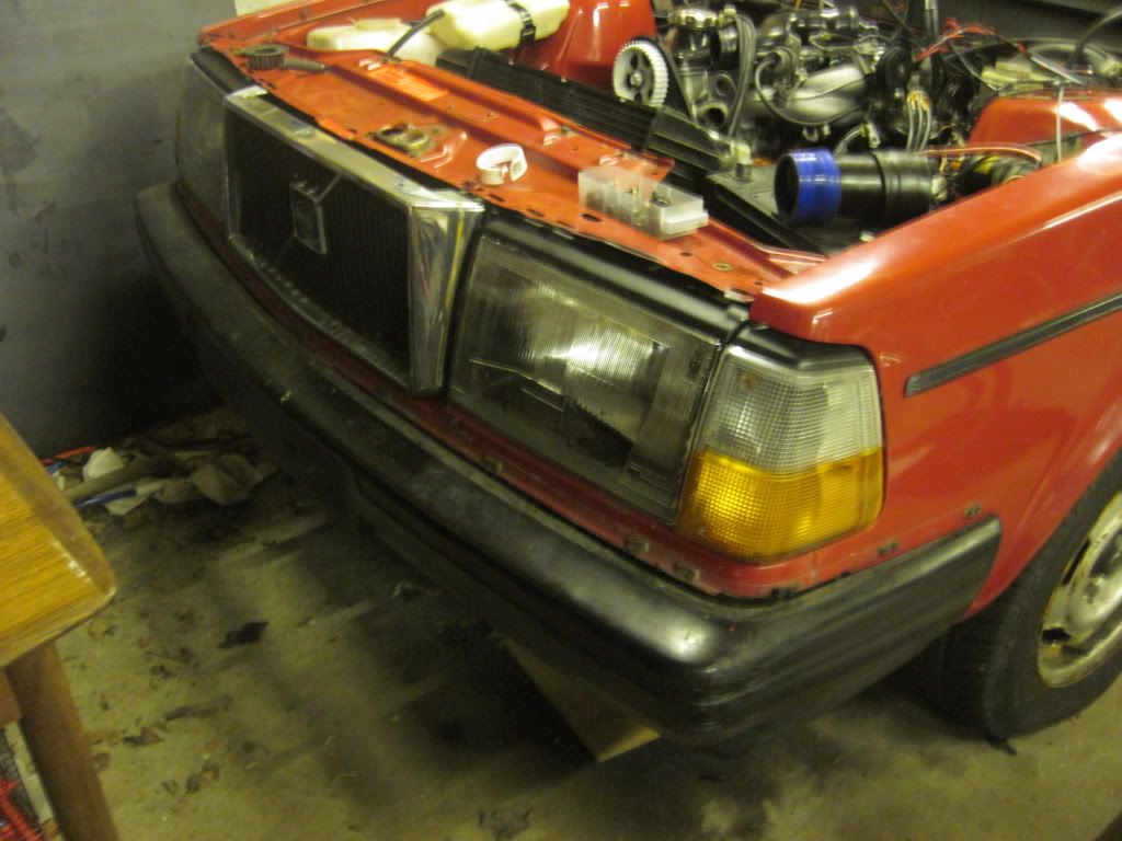

Kjøpt inn snutefront for å prøve ut dette også :)

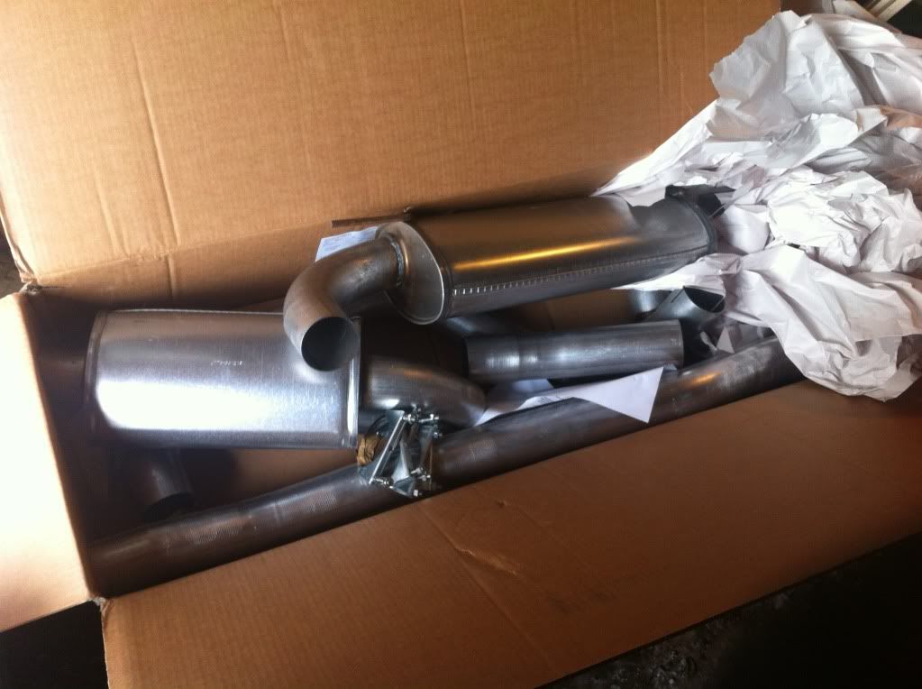

Brand new 3" JT eksos fra turbo - glimrende kundeservice fra BCB! :)

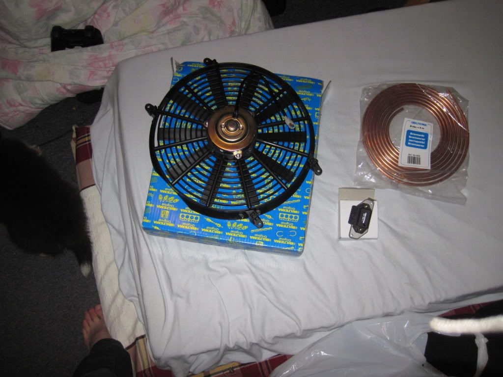

Elvifte og diverse.
Det som sinker prosjektet nå er de forbanna ledningene!

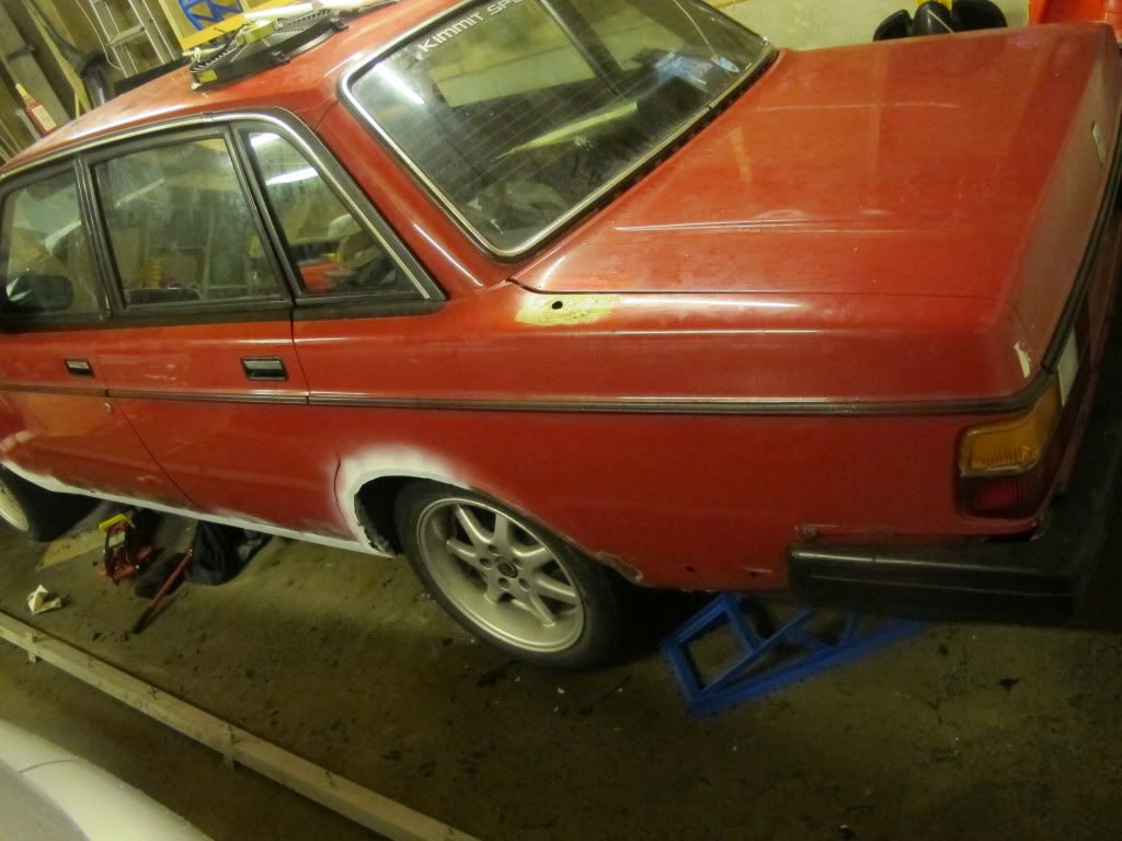

Men.... Den er ekstremt høy ser jeg :)
FØR:

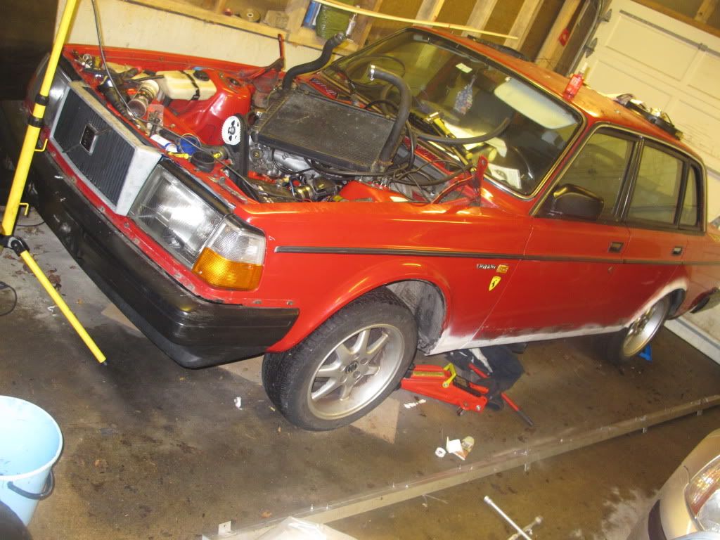

ETTER!

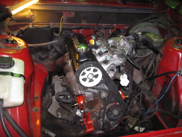

Slenger ved et motorrombilde :)
