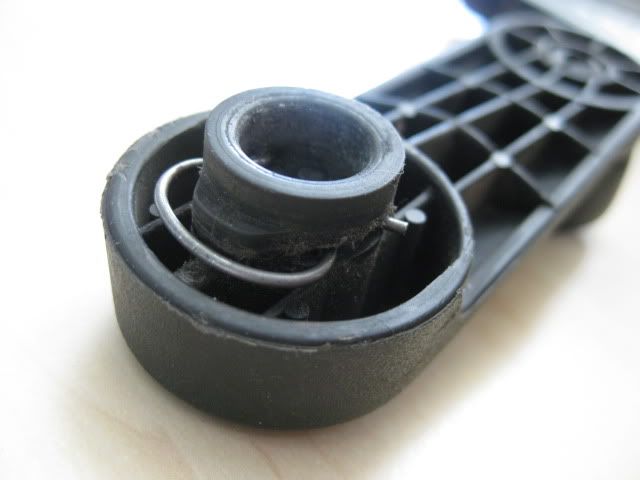

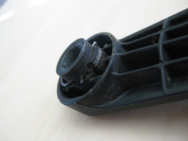

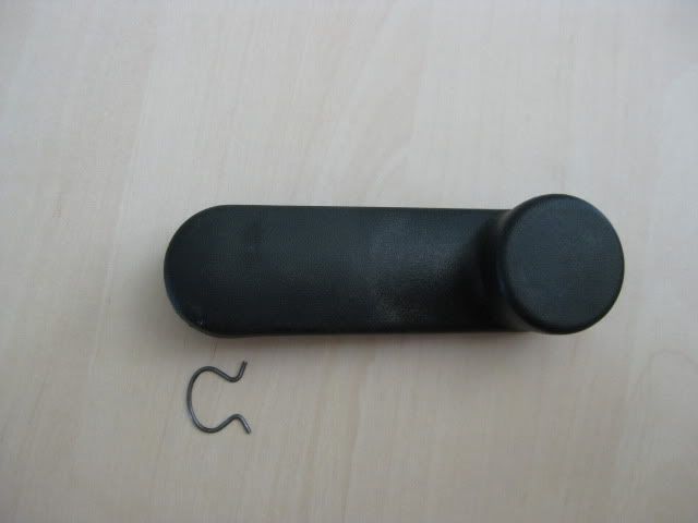

Det sitter en låsebøyle der, den har endene sine ved sveiv-delen av sveiva, må bare dytte på de med en liten skrutrekker...
Det går etter mye klundring og banning ;)
Har sett at det er anbefalt og ta en ståltråd med krok på og dra bøylen ut fra motsatt side av hva jeg forklarte, men jeg har alltid brukt skrutrekkermetoden ;)
