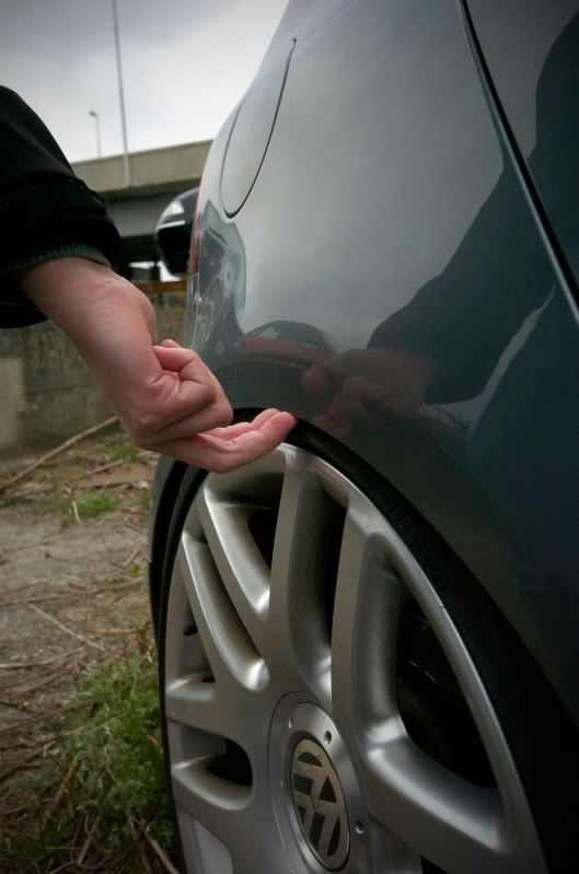

finset Skrevet Mai 31, 2009 Rapporter Share Skrevet Mai 31, 2009 Vil det subbe med 8x18 ET 40 225/40, Sportline understell? :disco Siter 06 Golf V 2.0 TDI fms Sportline Lenke til kommentar Del på andre sider More sharing options...
Marzo Skrevet Mai 31, 2009 Rapporter Share Skrevet Mai 31, 2009 Nei! Jeg kjørte 235/35/19 med 50mm senk uten subbing. Siter Lenke til kommentar Del på andre sider More sharing options...
finset Skrevet Mai 31, 2009 Forfatter Rapporter Share Skrevet Mai 31, 2009 Nei! Jeg kjørte 235/35/19 med 50mm senk uten subbing. A det var med inpress 40 på felgene? Siter 06 Golf V 2.0 TDI fms Sportline Lenke til kommentar Del på andre sider More sharing options...
Marzo Skrevet Juni 1, 2009 Rapporter Share Skrevet Juni 1, 2009 A det var med inpress 40 på felgene? ET 45, og 8,5x19 Siter Lenke til kommentar Del på andre sider More sharing options...
Marzo Skrevet Juni 1, 2009 Rapporter Share Skrevet Juni 1, 2009 Noen kan oppleve subbing i en bestemt skrue i inneskjermen. Litt avhengig av dekkmerke da du er i gråsonen med 225/40/18. Uansett er jobben gjort på 30sekund og gjør underverker. DIY: http://www.golfmkv.com/forums/showthread.php?t=10909&highlight=fender+screw+mod Du skrur ut torx skruen og bøyer festet den stod inn/oppover med to fingre. Legg innerskjermen på oppsiden av "tappen" før du bøyer den ut slik at du får den lengre opp også. Eneste endringen jeg har gjort på min å nå kjører jeg med justerbart helt i bunn. Siter Lenke til kommentar Del på andre sider More sharing options...
finset Skrevet Juni 1, 2009 Forfatter Rapporter Share Skrevet Juni 1, 2009 Noen kan oppleve subbing i en bestemt skrue i inneskjermen. Litt avhengig av dekkmerke da du er i gråsonen med 225/40/18. Uansett er jobben gjort på 30sekund og gjør underverker. DIY: http://www.golfmkv.com/forums/showthread.php?t=10909&highlight=fender+screw+mod Du skrur ut torx skruen og bøyer festet den stod inn/oppover med to fingre. Legg innerskjermen på oppsiden av "tappen" før du bøyer den ut slik at du får den lengre opp også. Eneste endringen jeg har gjort på min å nå kjører jeg med justerbart helt i bunn. Er kjent med skruen i framskjermen ja :) , kjører med 8x18 et37 225/40 nå og det subber fram i de værste humpene og litt bak. Det er disse felgene jeg skal bytte ut nå. Er for gammel til å ha en bil som subber :) men jeg vil ha en felg som fyller ut til skjermen, men det kan ikke være store utseende forskjell på en 8x18 et37 til et 45 dvs at felgen sitter 8mm lenger inn? Siter 06 Golf V 2.0 TDI fms Sportline Lenke til kommentar Del på andre sider More sharing options...
Marzo Skrevet Juni 2, 2009 Rapporter Share Skrevet Juni 2, 2009 Er kjent med skruen i framskjermen ja :) , kjører med 8x18 et37 225/40 nå og det subber fram i de værste humpene og litt bak. Det er disse felgene jeg skal bytte ut nå. Er for gammel til å ha en bil som subber :) men jeg vil ha en felg som fyller ut til skjermen, men det kan ikke være store utseende forskjell på en 8x18 et37 til et 45 dvs at felgen sitter 8mm lenger inn? 8 mm lengre ut! Vet du hvor du subber bak? God plass der. De nye hjula skal gi 3mm mer klaring inn mot demperen. Har du mer å gå på kan du bruke spacere. Foran, har du fjernet skruen der? Som sagt 235/35/19 ET45 går med "god" klaring selv med mye senk og full bil! Jeg subber ingenting her! Siter Lenke til kommentar Del på andre sider More sharing options...
finset Skrevet Juni 2, 2009 Forfatter Rapporter Share Skrevet Juni 2, 2009 8 mm lengre ut! Vet du hvor du subber bak? God plass der. De nye hjula skal gi 3mm mer klaring inn mot demperen. Har du mer å gå på kan du bruke spacere. Foran, har du fjernet skruen der? Som sagt 235/35/19 ET45 går med "god" klaring selv med mye senk og full bil! Jeg subber ingenting her! He he, så var det dette med innpress daangry2 Her tror jeg du tar grådig feil! Ett lavere ET tall vil bygge felgen utover ikke innover som du sier. 8 mm lenger ut vil bli ET 29. Enig?! http://no.wikipedia.org/wiki/Innpress :disco Siter 06 Golf V 2.0 TDI fms Sportline Lenke til kommentar Del på andre sider More sharing options...
Marzo Skrevet Juni 3, 2009 Rapporter Share Skrevet Juni 3, 2009 Helt riktig =) Hadde det feil i hodet... Siter Lenke til kommentar Del på andre sider More sharing options...
