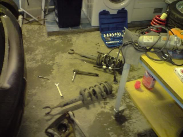

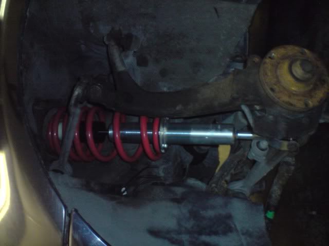

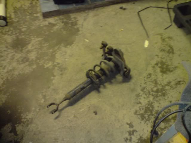

Det eneste jeg har fått gjort er at jeg har fått bytta støtdempera forran. Tenkte jeg skulle klaske på nye bak i dag:)

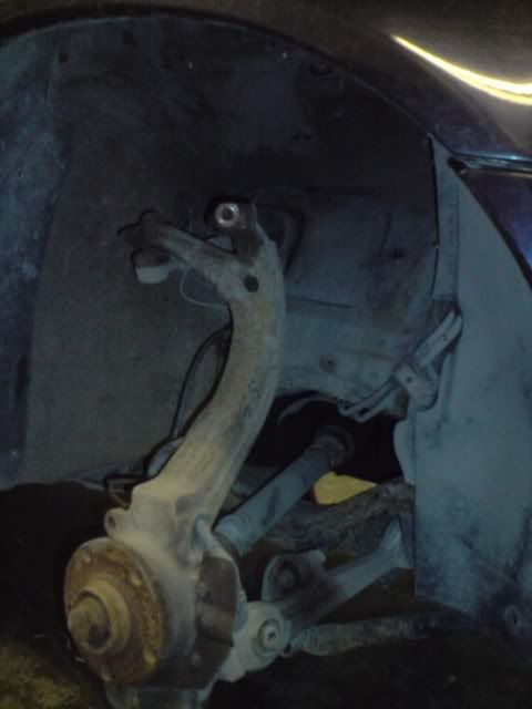

Har også et problem med festet til calippera bak. Den idioten som fant ut at det var lurt å bruke umbracoskruer der skulle jeg GJERNE likt å møte. Dro jo dritten rundt bare jeg så stygt på de:P. Så får finne på noe lurt der! Noen som har no tips kansje?
Kaster ut noen bilder av demperbytte forran i samme slengen jeg:)

var et helvete å bytte bremser bak på min b5 også, spant bare rundt der også ;) vi måtte bruke varme og ei spesiell tang for å få boltene ut
Fikk faktisk løsna mine med en umbraco til slutt! Måtte bare ut å kjøpe en ny som absolutt ikke var slitt!:P da fikk jeg lirka den ut.
