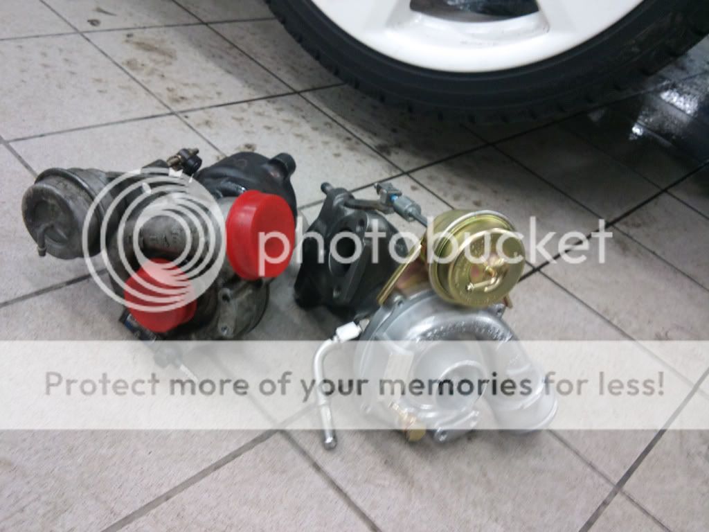

Værre var det når jeg skulle lufte den en tur senere i jula, røykla hele RV3 og oljetrykket ble plutselig borte, stoppet den og etterfylte olje, kjørte da å parkerte den.. Ventet til mildere vær for å se mer på den, trodde veivhusventilasjonen hadde fryst, men det viste seg å være turboen som hadde takket for seg! (stooor slakk ut/inn på aksel)

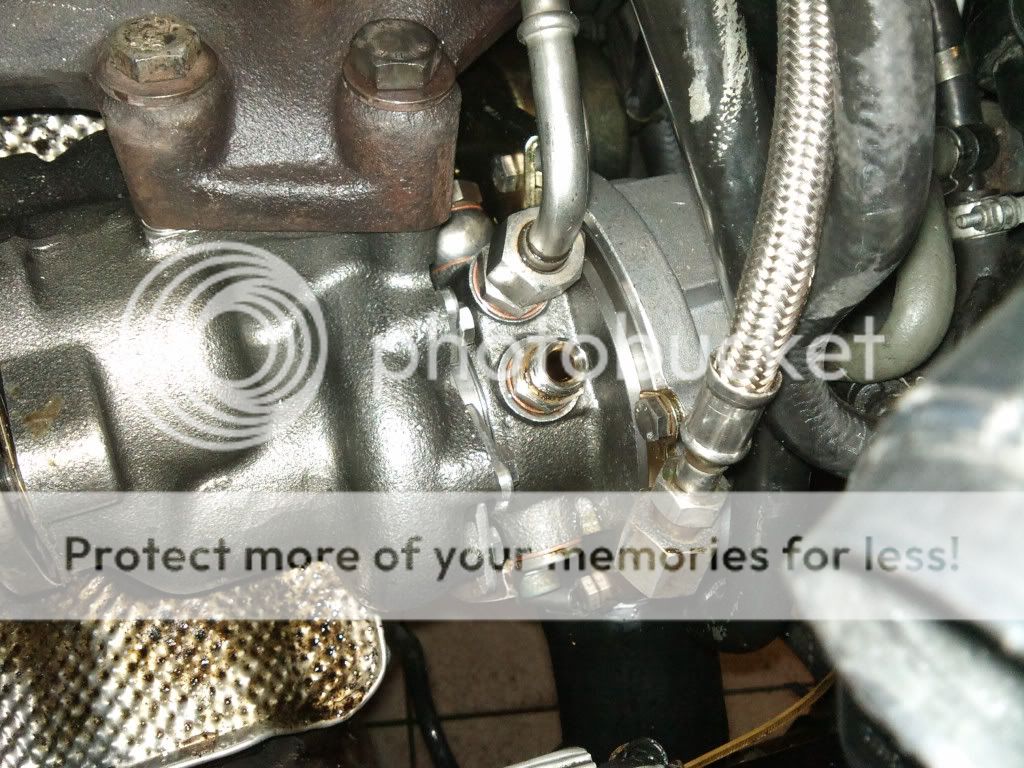

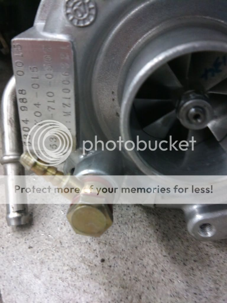

Har nå fått på den en ny turbo, ble en K04-015, etter turboskift gikk den BRA, men også ofte i nød, leste av feillager, max turbotrykk overskredet, (ladet 1,7 bar) skiftet N75 og luftmassemåler, men for å få turbotrykket i orden måtte jeg skru av/på igjen den nye turboen for å justere på wastegatestaget..
Lader nå 1,2 bar..

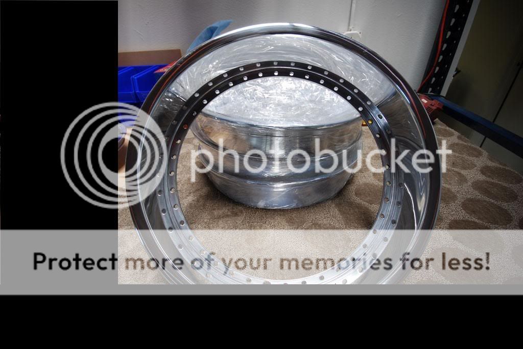

Da ble 20" felgene solgt og de ruller nå på en Mercedes Benz (W211), var ikke mange biler de breie felgene passet på, (flere som kom for å prøve de på) men på den MB'en ble de perfekte... ;)
Har hatt MANGE timer på nett etter felger, begynte bli skikkelig lei etterhvert, da alt av fete hjul var laaaangt over budsjett, men plutselig dukket det opp ett felgsett i USA! (takker brutter'n for den)
Nye felger er da bestilt/kjøpt, å jeg ble brått fattigmann uansett, men dette var firma/selger's beskrivelse av felgene da interessen meldte seg:
"Or I have some real rare wheels. They are 19x9 and 19x10, which are very expensive Japanese only VIP wheels which we imported and redrilled to 5x112. These would be killer on a RS4 fendered B5!"
Etter noen flere spørsmål, info og bilder så ble jeg "solgt", å det ble felgene å! :p
