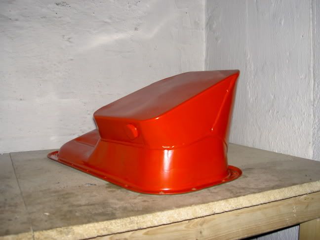

@ruzlebiff: Har du et bilde av utsiden av den bunnpanna?
@Skrotnisse: Har du ett bilde av innsiden av den bunnpanna?
Takker så mye!
har desverre ikke bilde innvendig. er skvalpekammer og greier.
den går akkurat i kant med traversen. sjekk websiden til sten parner...

det beste er jo tørrsump. men det koster jo en del. selv har jeg sveist på to bokser på ca 1.5 liter på hver side av bunnpanna før å først å fremst øke volumet i panna rundt sila og lagt i ei plate sånn som på bildet lenger oppe her for å unngå at oljen skvetter rundt om. men jeg er ikke helt fornøyd med løsningen. mistenker at sila ikke er langt nok ned til å få fullt utbytte av de ekstra literne med olje.
