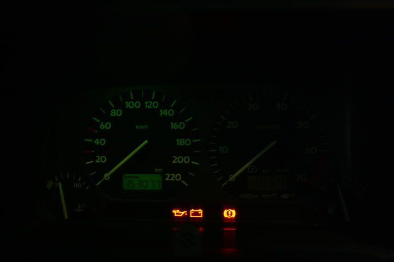

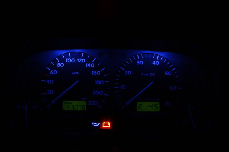

Har fått bestillt blå dioder og leds til alt av innstrument og speedo, endelig skal det bli lys :)
Så hvis noen har tips og triks/fremgangsmåte ang bytte av pærer dioder, så tar jeg gjerne imot:)

Neida, er kjempelett:)
Bare løsne på dekselet rundt speedo, så er det bare 2 skruer som holder den fast.
Når de er løs, bikker du bare frem speedo så er den løs;)
Jeg fikk med 6 tror jeg, men brukte bare 2;) da man trenger igrunn bare 2.
Sitter 2 stk grønne pærer i toppen som lyser opp. fjernet også den grønne filmen som var der i toppen, ble merkbar forskjell;)
Prøvde med blå lys til km stand og klokke osv, men ble så rart......
