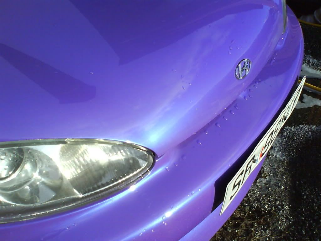

kan egentlig velig lite om bilpleie sånn sett, men vasker bilen med bilshampoo ganske ofte.
er det stor forskjell på meguiars eller autoglym osv i forhold til den billige shampooen fra turtle wax?
er kun snakk om en vanlig vasking med såpe og vann ikke noe voldsomme greier.
er det noen produkt som virker spesielt bra på perlemorlakk?
og et lite spørsmål til, hvordan er det best å tørke bilen, vente og la naturens krefter gjøre sitt, eller bruke en klut?
noen bilder av bilen etter vask med turtle:

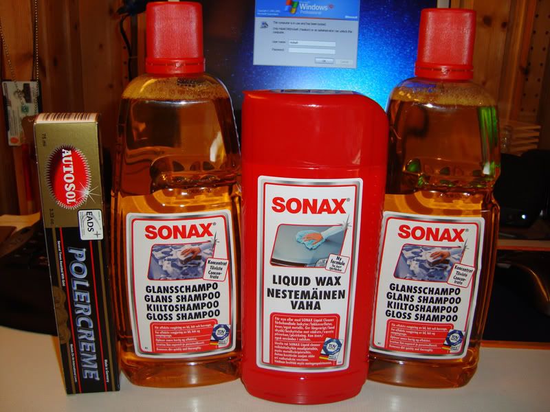

Jeg bruker Sonax Glansshampo. Fås i 1liters flasker på Clas Ohlson til 79kr tror jeg det var. Er kjempe fornøyd med denne såpa! 25ml såpe oppi 10 liter vann. Skummer godt og er glatt.
Jeg tørker alltid biler jeg har vasket. Hvis ikke så setter vanndråpene merker hvis de tørker i sola osv. Her _KAN_ du bruke pusseskinn, men ville heller gått til innkjøp av en microfiberklut som er laget for å tørke biler. Forskjellen på pusseskinn og microfiber er at smuss o.l. ikke dras bortover med microfiber, den går litt inn i kluten og riper derfor minimalt. Med pusseskinn så drar du evt smuss bortover overflaten da dette smusset ikke har noe sted å "gå".
Stikk innom din nærmeste bilxtra butikk så tror jeg de har microfiberklut beregnet for å tørke biler med.
Test Sonax Glansshampo! Mitt tips. Koster lite, bruker lite, VELDIG fin såpe. Skummer og gir bra gli. Har prøvd mye forskjellig såpe oppgjennom tidene. Og merket stor forskjell fra de og den jeg bruker nå, nemmelig sonax glansshampo :)
