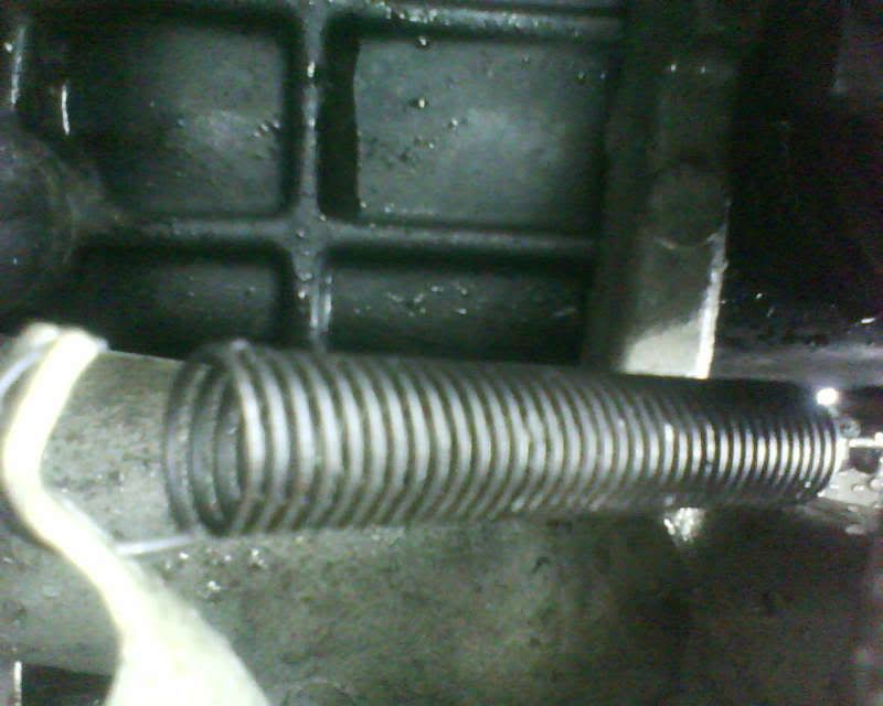

2 ting jeg ville sjekket, det først er fjæra i gassoverføringa på V side av motor, den skal trekke gassen mot tomgangsbryteren, mangler den kan du få litt uggen tomgang.
Neste er tomgangsmotoren, at den går tregt.
Sjakk dette først du.

Rota litt på sida der å fant ut at det var slakke i selve gass-spaken som sitter på motoren. Kunne løfte den enda 5mm høyere enn på bilde, da lå den på normal tomgang.

Det er enda en fjær lengre inn. Litt vansklig å se. Men har du slapp gasspedal. Er det den. Litt vanskelig å forklare.
Men den sitter lengre opp og til venstre (sett forfra a motoren) samt ned.
Denna du tenker på?
Sånn skal det se ut ved den førstnvnte fjæra(uorginal fjær her).
