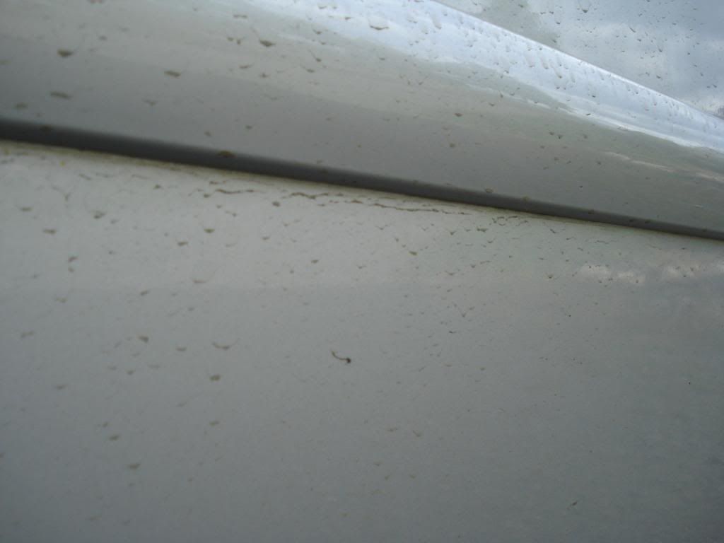

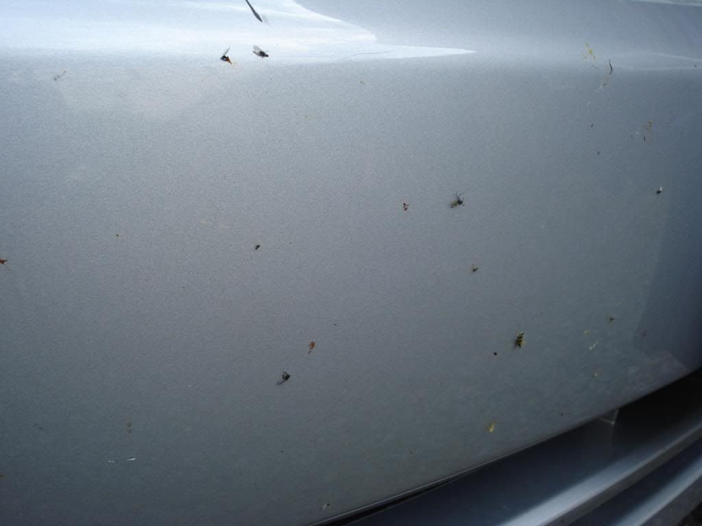

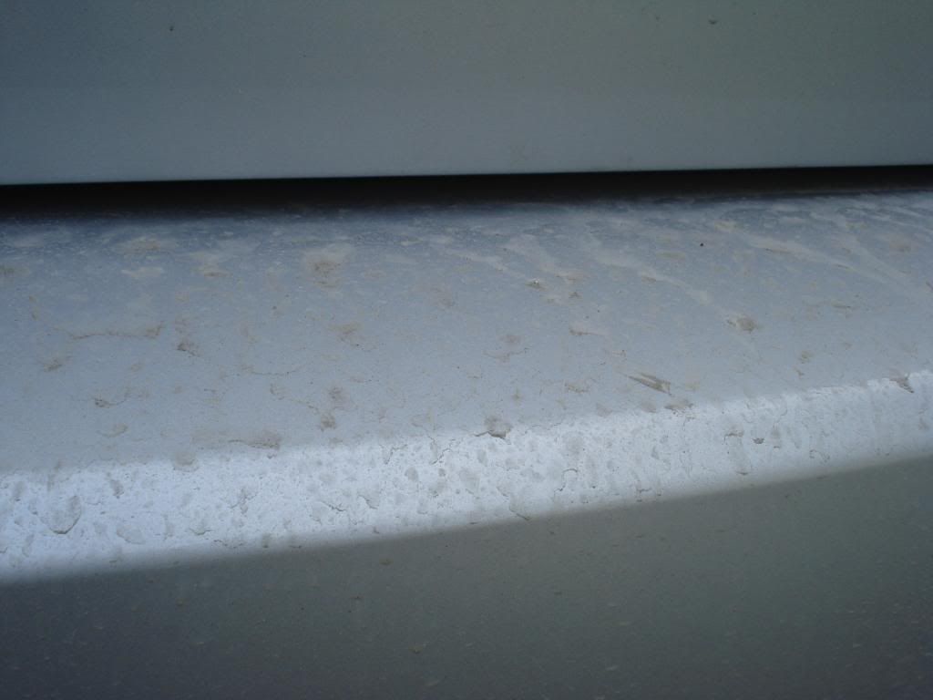

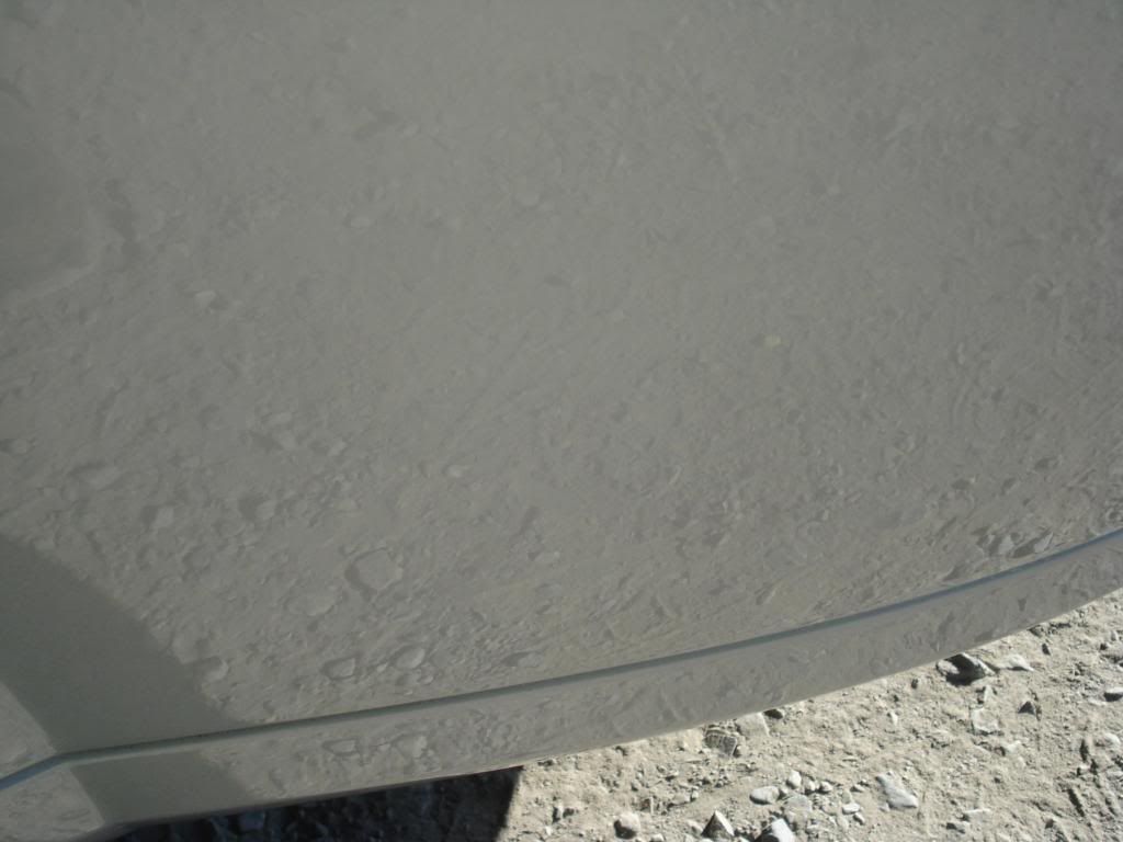

Vasket først bilden, å så at MG#16 lå fortsatt på, men den var tydelig svekket og beadet så og så ikke lenger. Så også at det hadde kommet en del saltflekker som ser ut som rust etter sist gang, så jeg måtte til å claye litt nå også. Ellers var det lite asfaltflekker og nupper, så en runde med prickbort sørget for at det ble lite claying ellers.

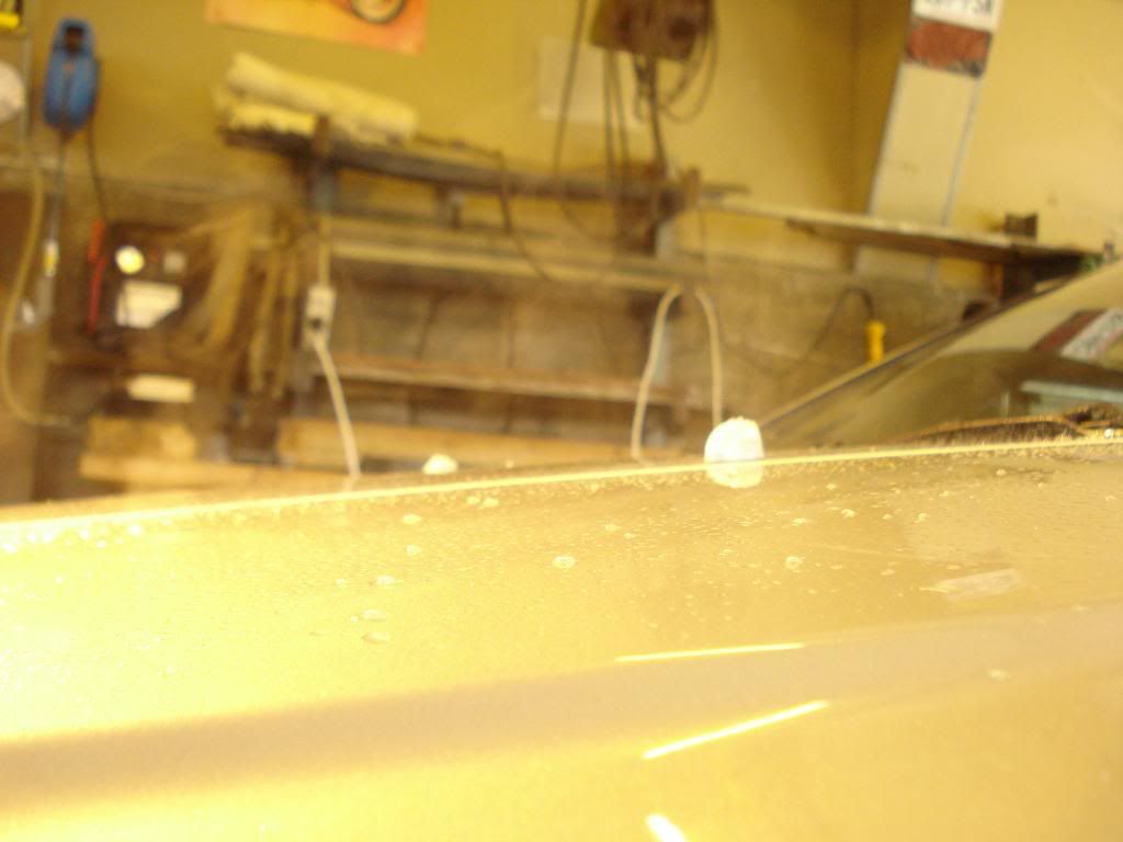

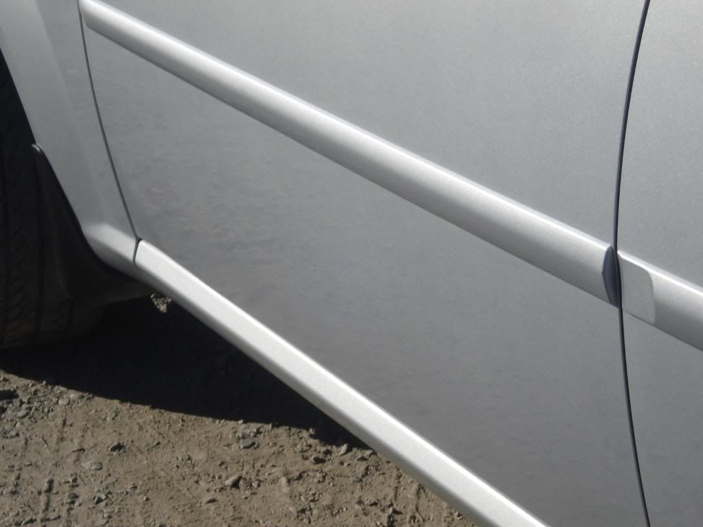

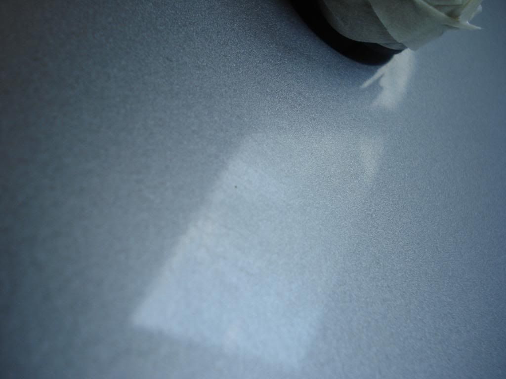

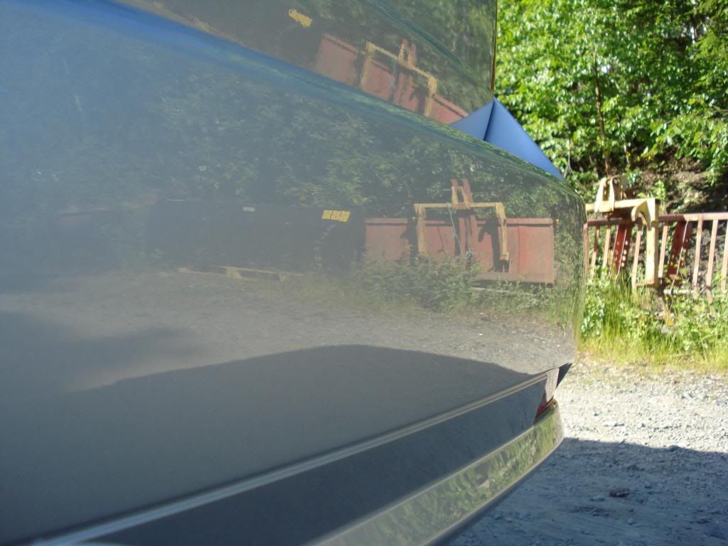

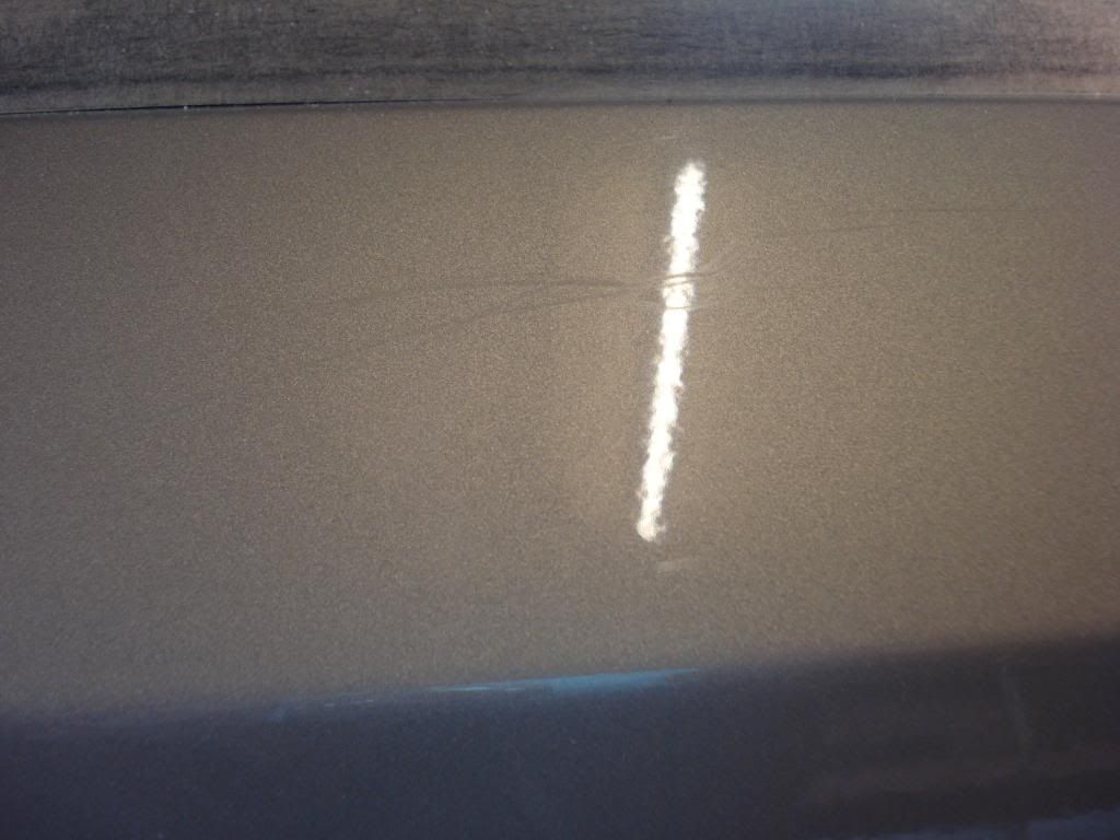

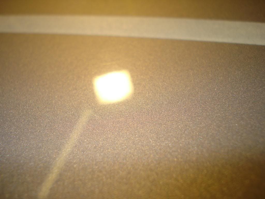

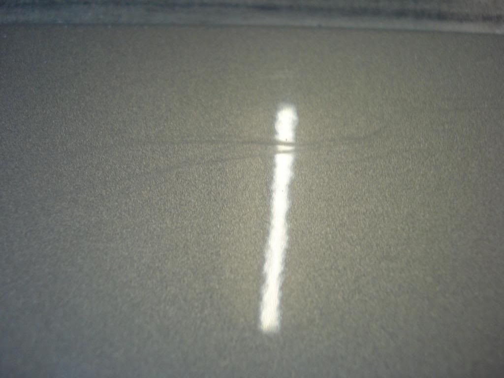

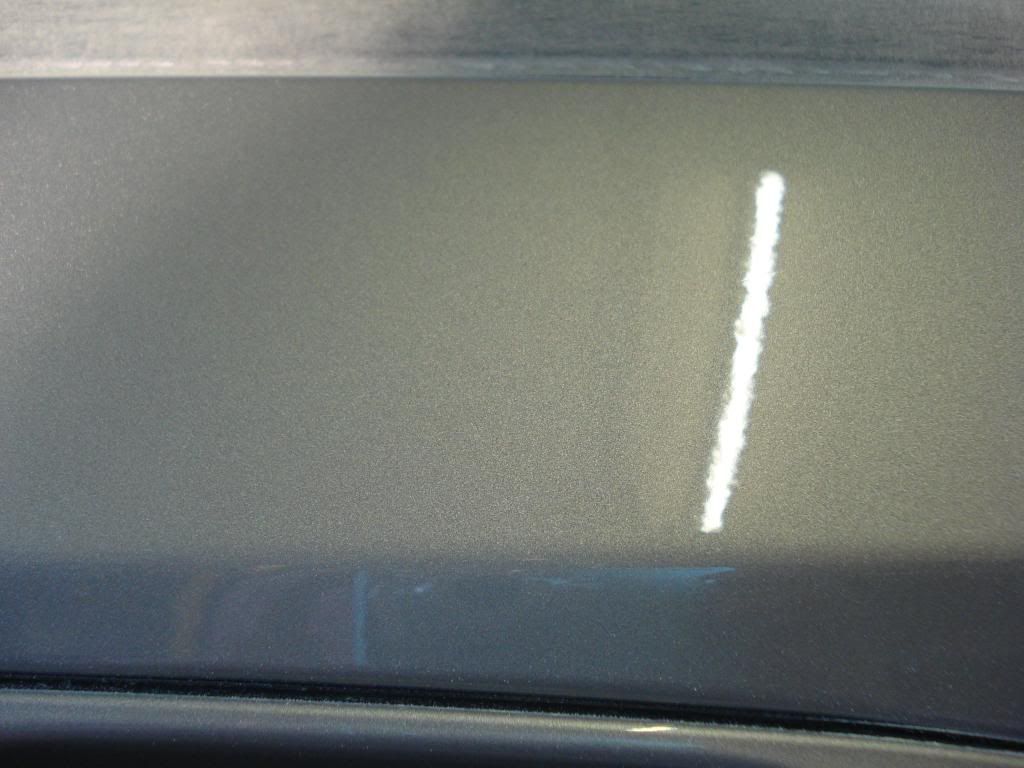

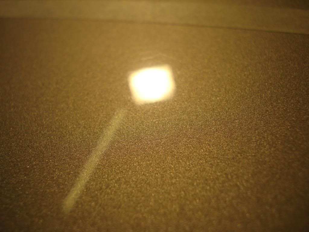

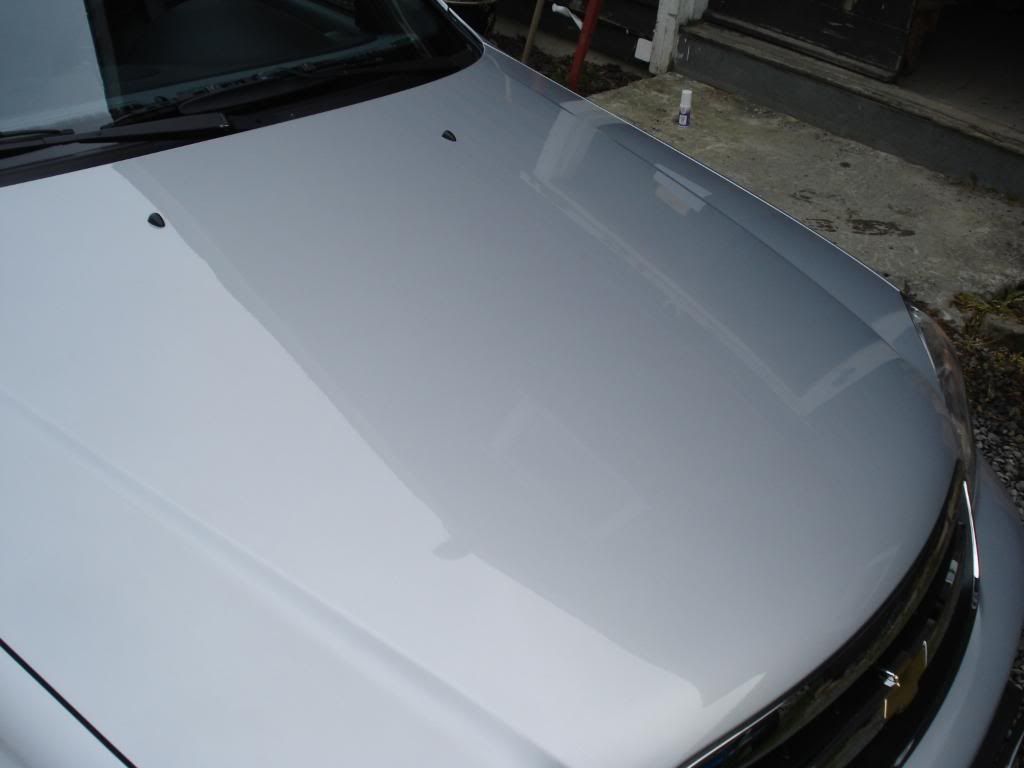

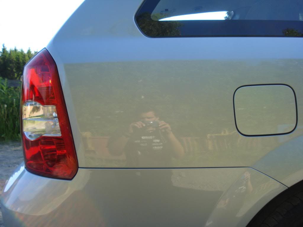

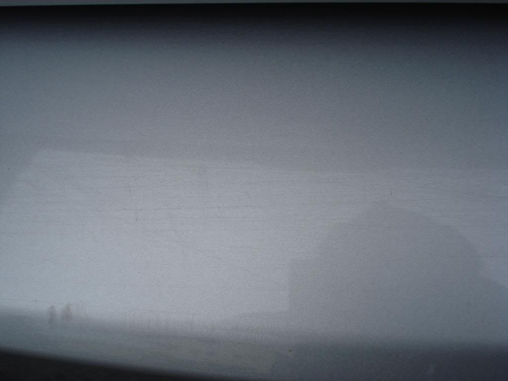

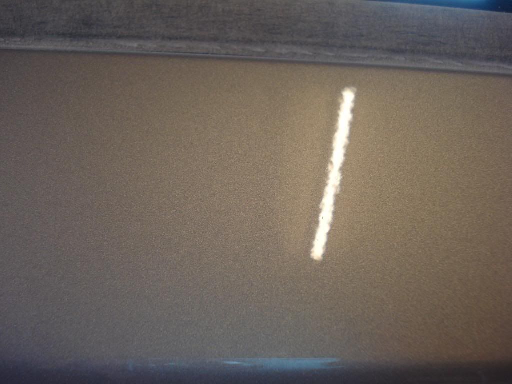

Prøvde å inspisere lakken etter vask, og det virket ikke som den var så ille, med unntak av på bakfanger, der det tydelig hadde vært mye som hadde ripet mens det skulle inn og ut av bagasjerom. Dette var ingenting å gjøre med, da du kjente ripene med neglen. Dermed gikk jeg for en 1 stegs polerning som skulle fjerne det som var av swirls, så fikk de få RDSene som var igjen bare være. Prøvde meg frem med litt forskjellige comboer, og som sagt var lakken så hard at jeg måtte opp på 105 på cutting pad for å ta alle swirls. Denne tok og litt RDS, og la faktisk igjen en veldig pen LSP klar overflate. Kunne sikkert kjørt over en runde med en mildere combo for å få den blankere, men synes det ble bra nok ;)

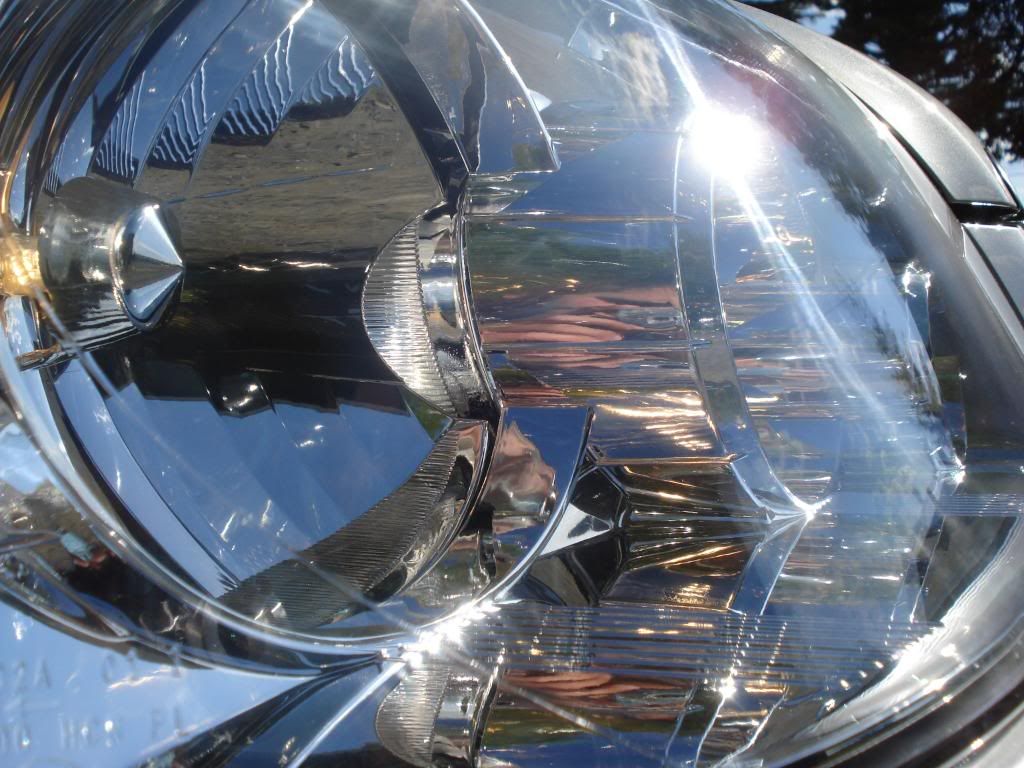

Korrigeringsbilder på denne fargen, med kompaktkamera, halogenlampe samt mine fotokunnskaper var bare å glemme, så har dermed bare et par bilder av selve korrigeringa. Ble ganske fornøyd med utseende, så får vi se om bestefar ser forskjell i det hele tatt i morgen da han får den tilbake ;)

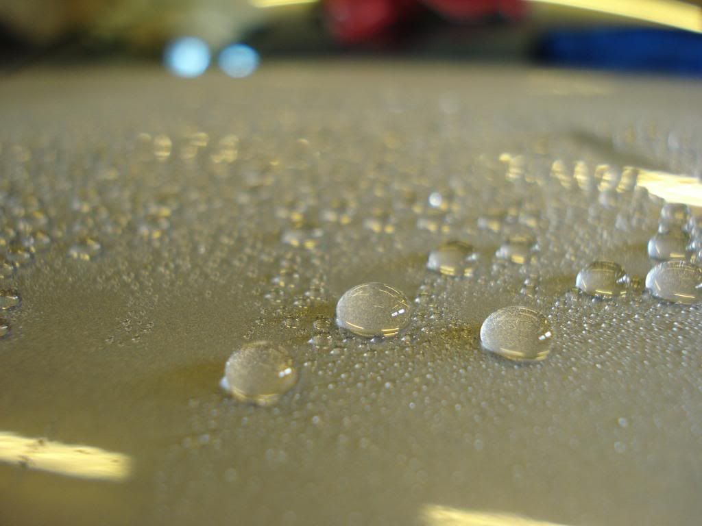

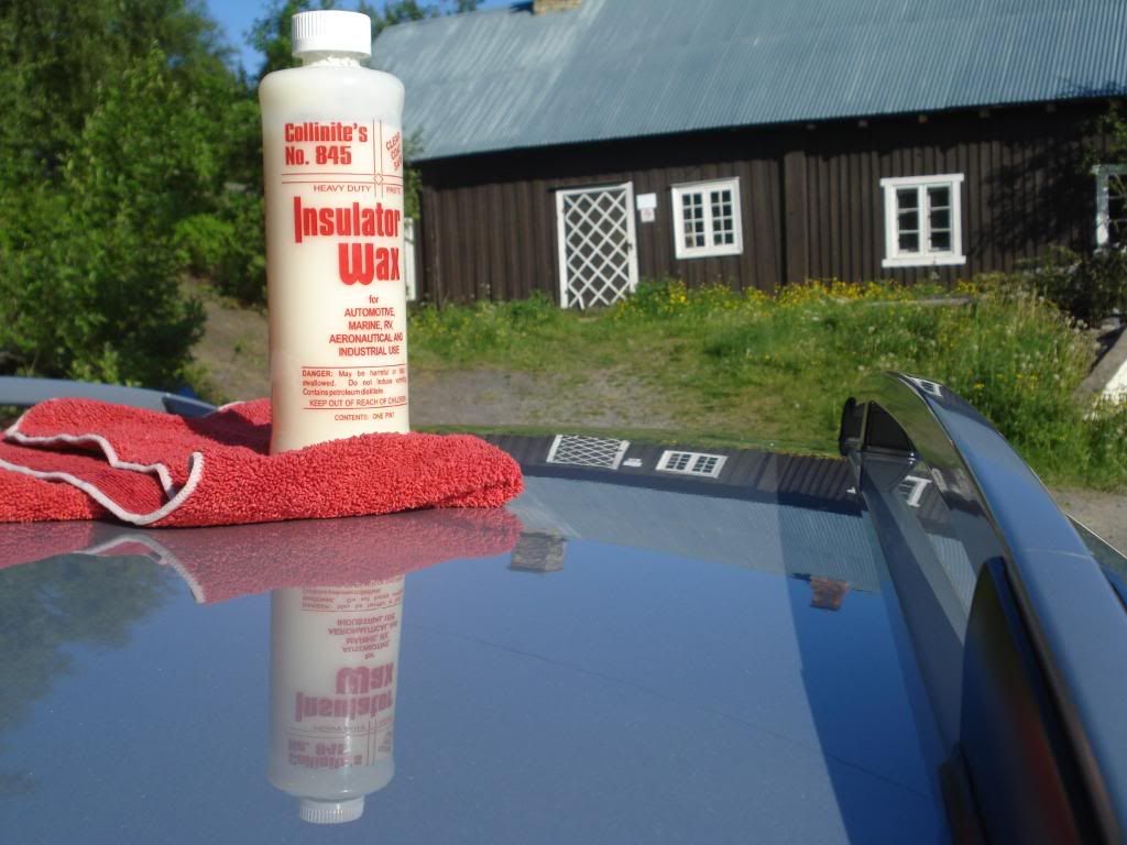

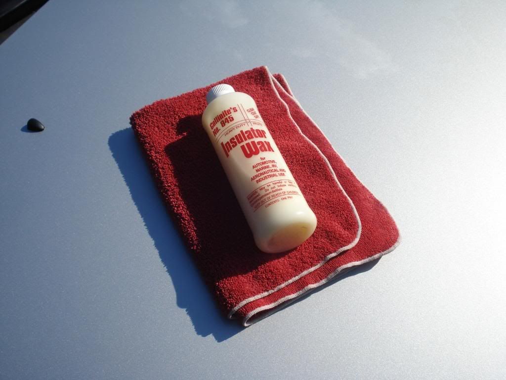

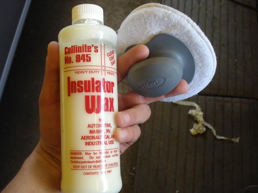

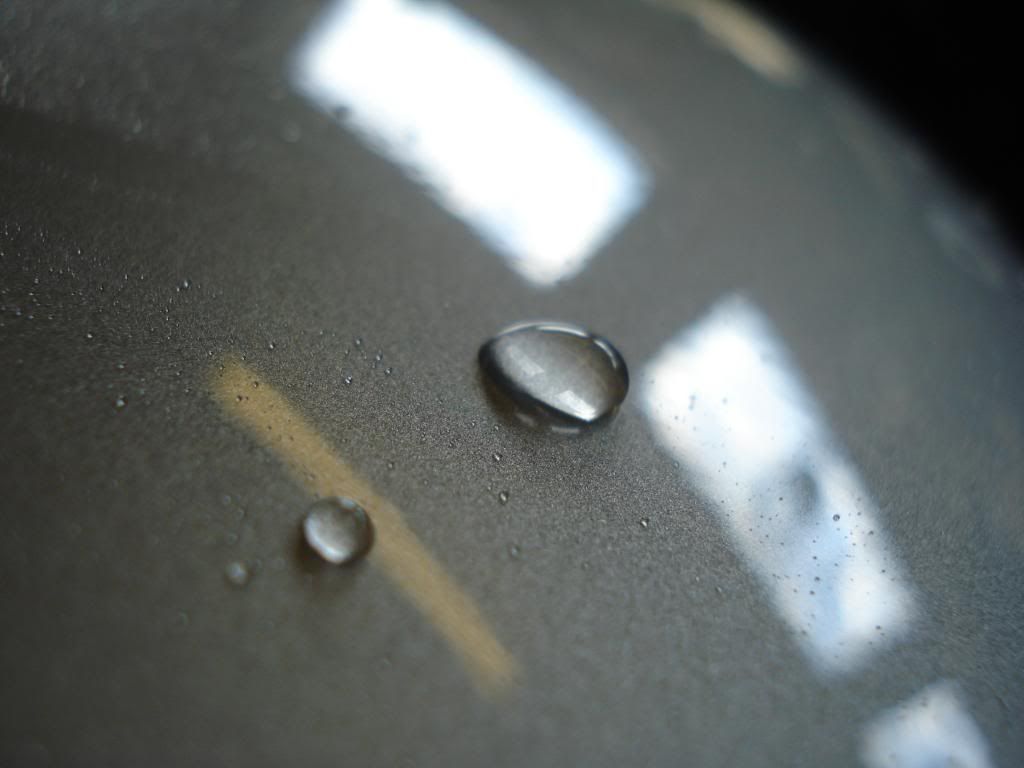

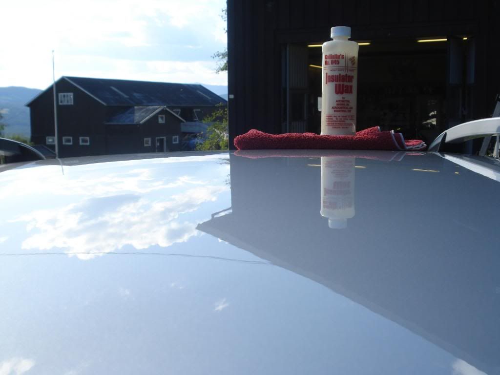

Denne gangen tenkte jeg at jeg skulle prøve Collinite 845 og sjekke litt holdbarhet osv på den. Dermed ble det to lag av den, med isvann wipedown i mellom den først og det andre laget. Denne var som en lek å fjerne, i alle fall i forhold til Collinite 915 som sitter som bare f på lakken virker det som :P
Denne gangen hadde jeg også litt problemer med å fjerne polish fra lakken med IPA wipedown. Måtte gå over flere ganger for at alle prikker med polish skulle bli borte. Utrolig irriterende og tidkrevende.

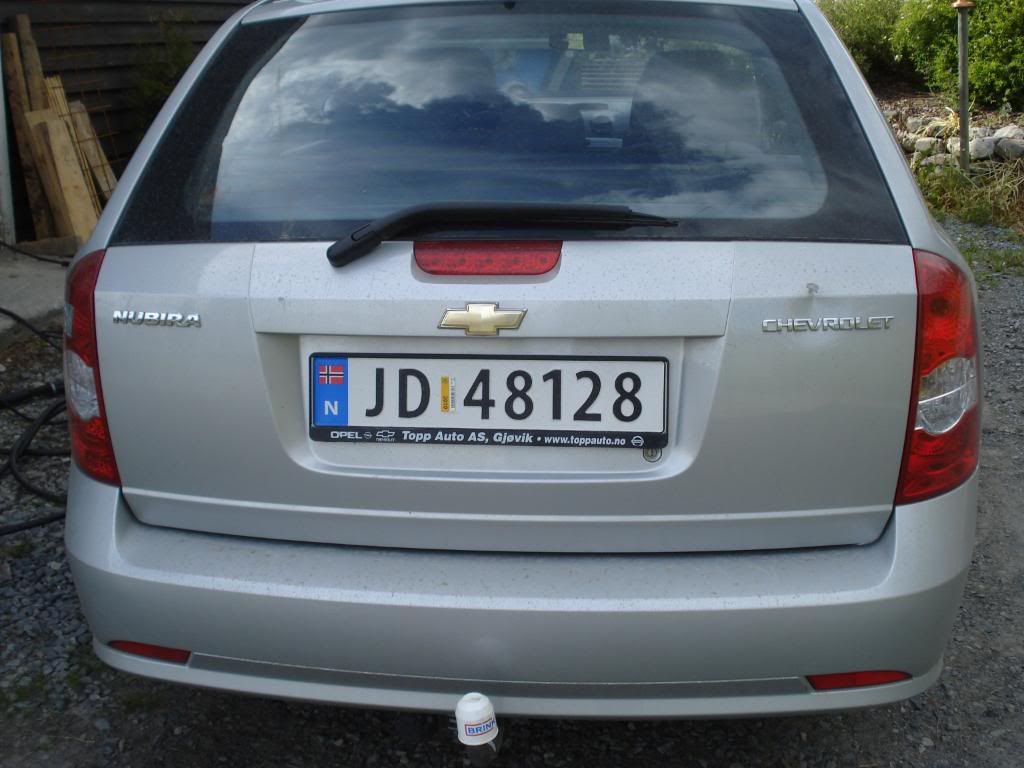

Før vask:

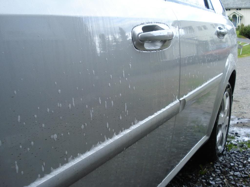

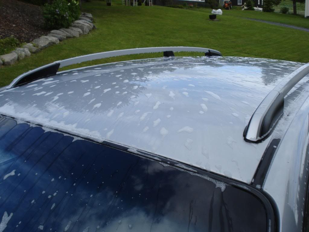

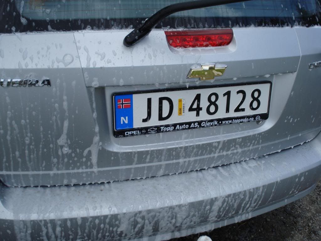

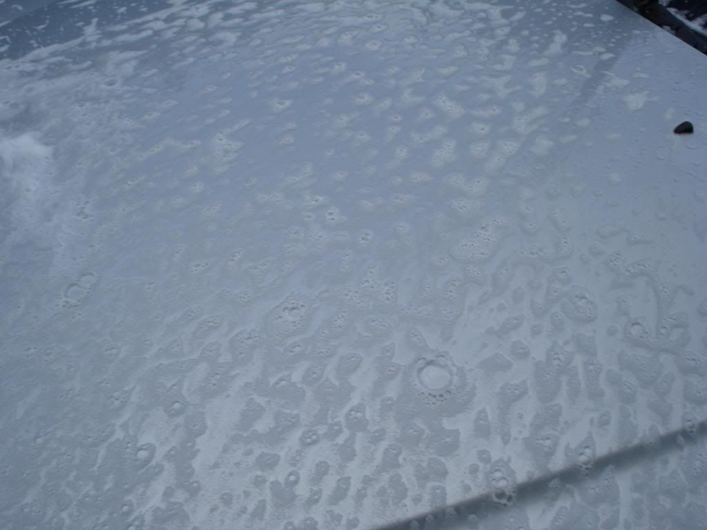

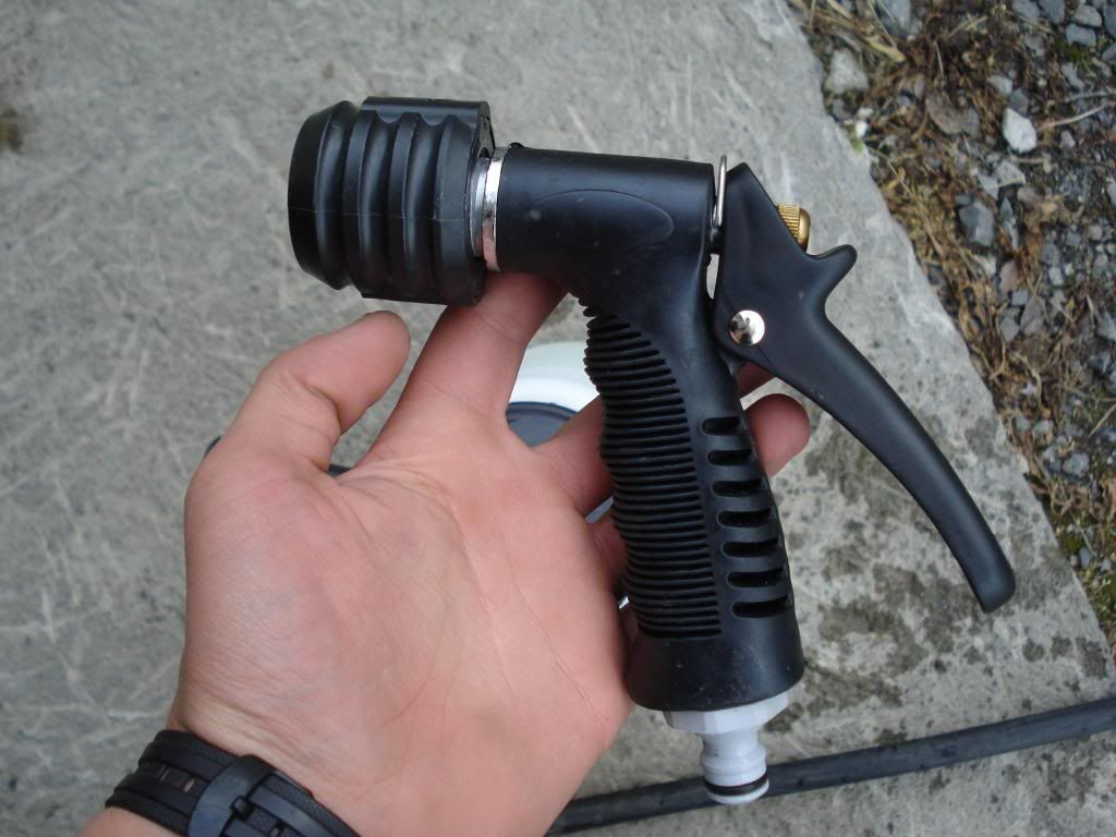

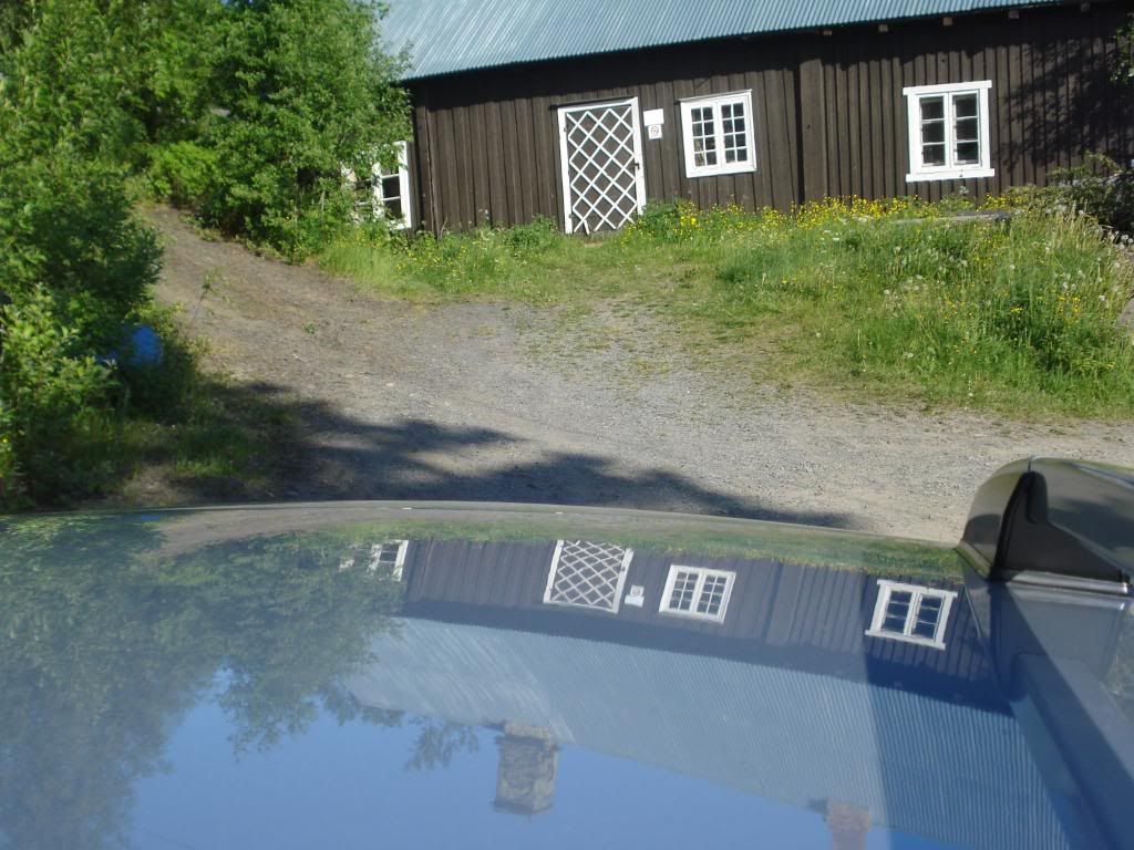

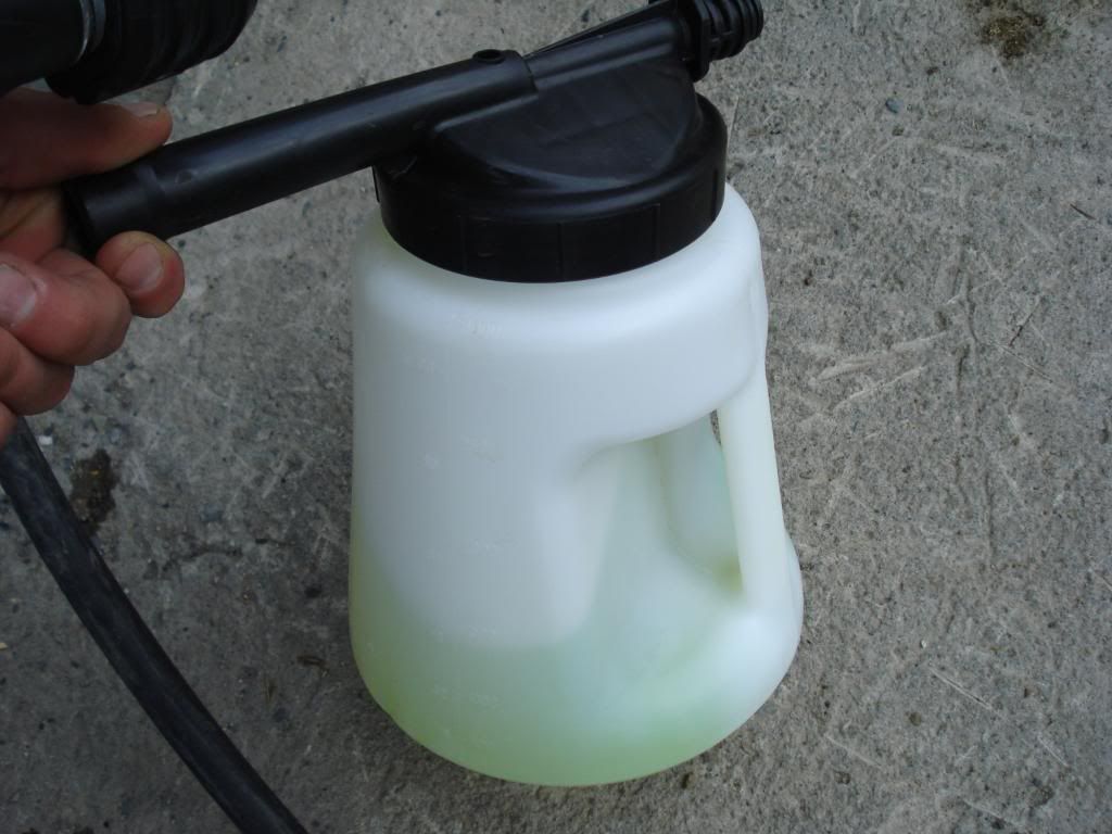

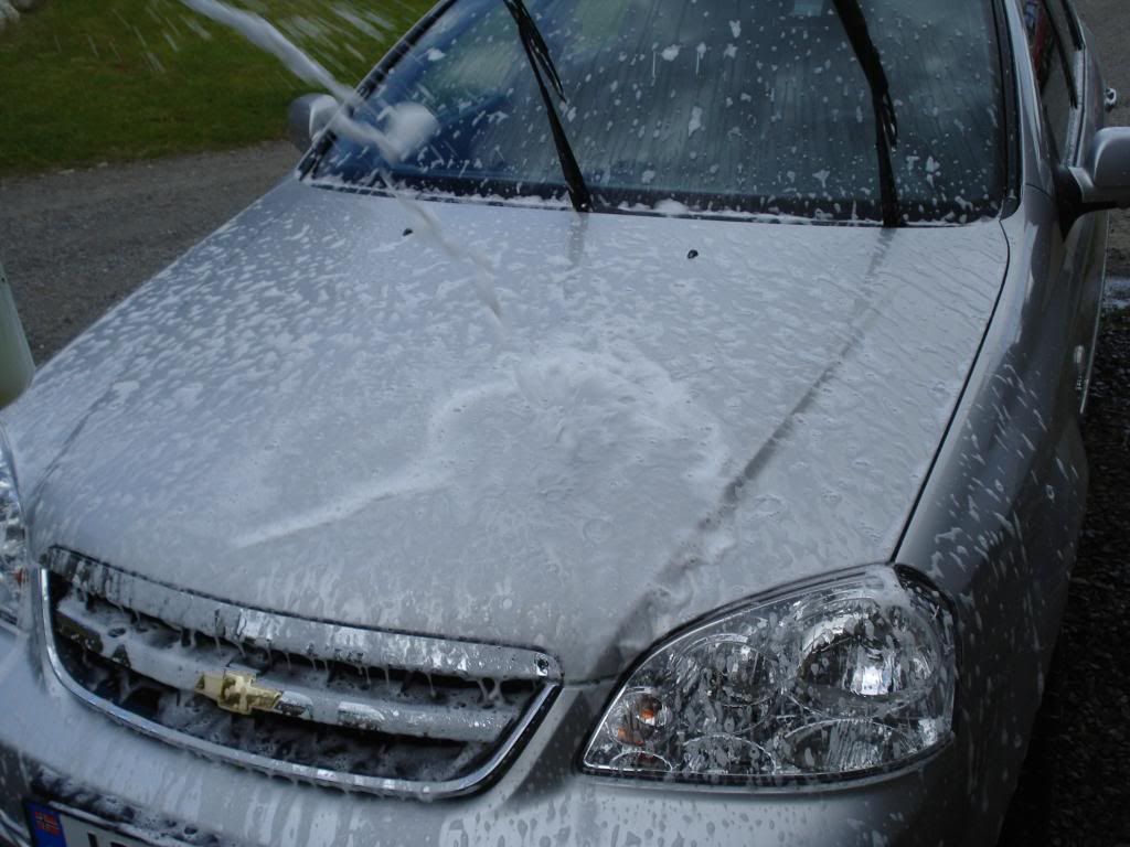

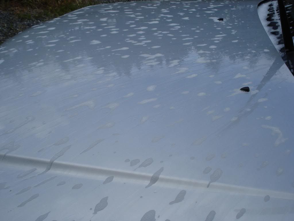

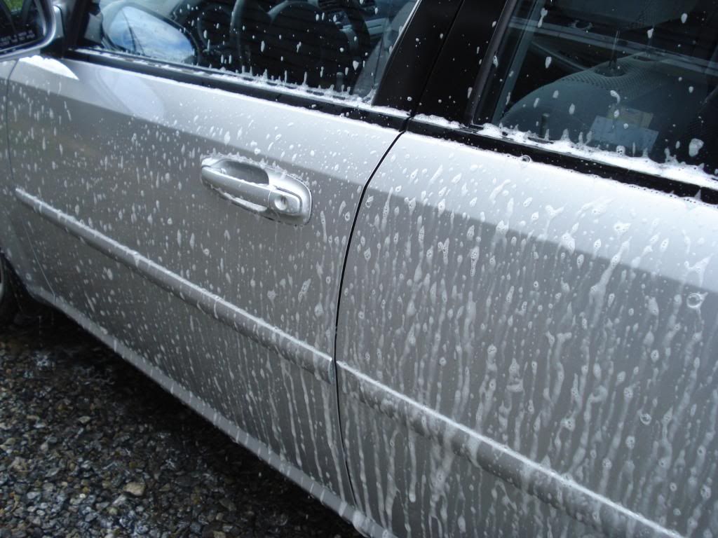

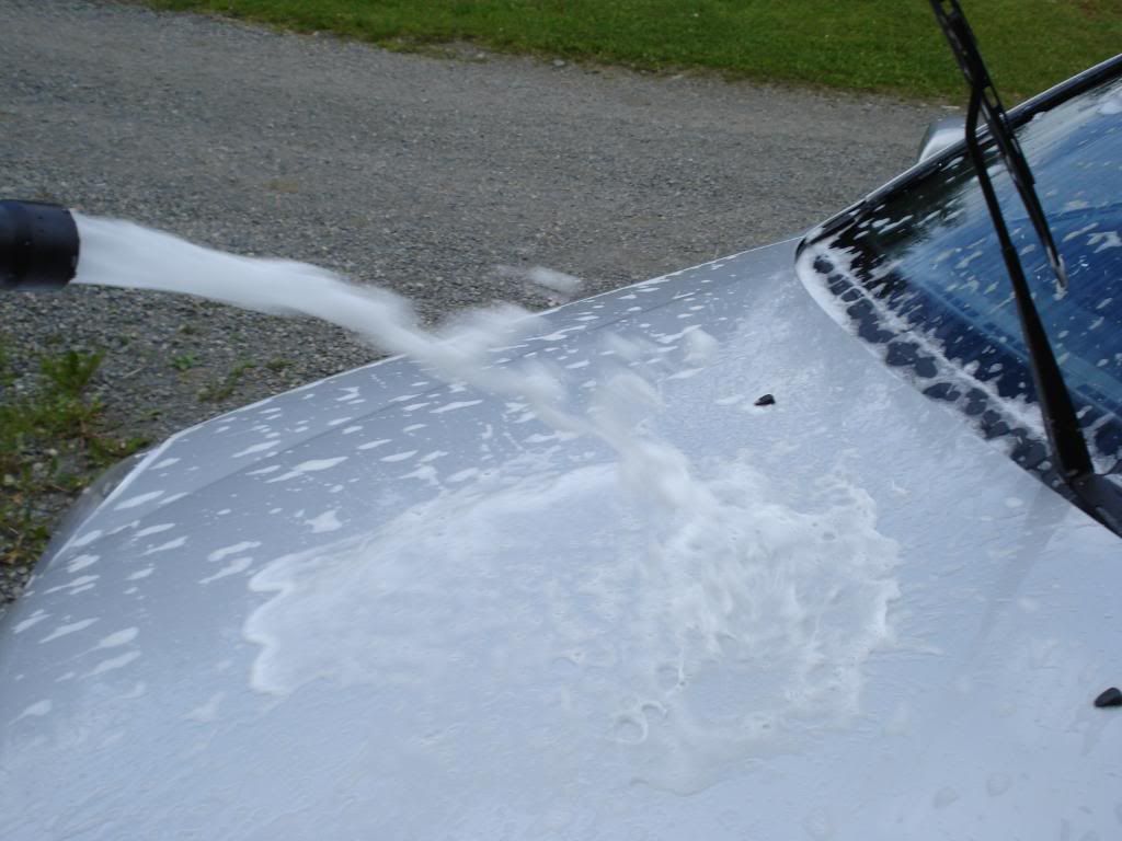

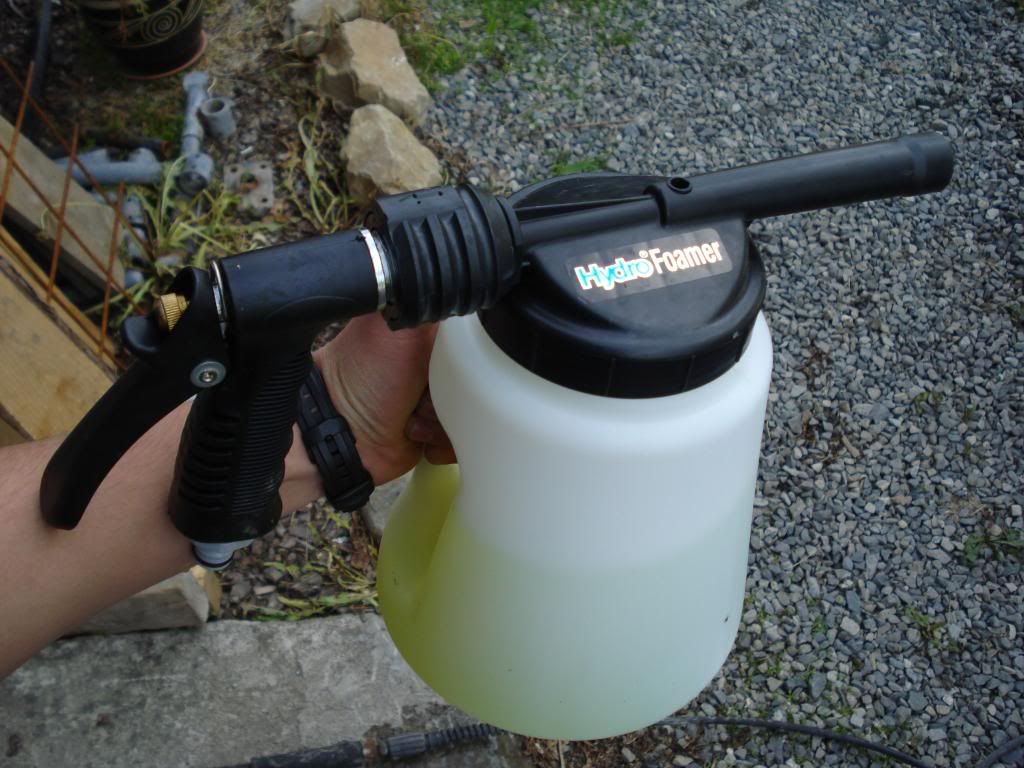

Fant ut at fattern hadde en slags skumkanon som en selger hadde prakket på han. Denne skulle han egentlig bruke til å vaske i fjøset, men jeg tenkte at jeg kunne i det minste gi den en sjanse på bilen først. Denne går bare på hageslangen, og skjønte dermed at den ikke ville klare å nå opp til Foam Cannon sitt nivå. Den hadde også flere dyser som skulle settes i slangen som gikk fra såpebeholderen til pistolen. Her var det tydeligvis meningen at beholderen skulle inneholde ren såpe, ikke utblandet. Siden såpene jeg har er alt for tykke til å komme igjennom dysa, og jeg heller ikke ville bruke så mye såpe, tok en god slump med NXT car wash og CG CW+G og blandet med vann i beholderen. Satte så i den dysa som slapp igjennom mest fra beholderen. Ble ikke kjempeimponert, men heller ikke kjempeskuffet. Har ikke testet Foam Gun før, men vil tippe skummet ble litt som med den. Såpa lå på bilen i ca 2 min før det var så og si borte på vertikale flater, mens på horisontale flater lå det naturlig nok på en stund lenger. I alle fall, slik så det ut:

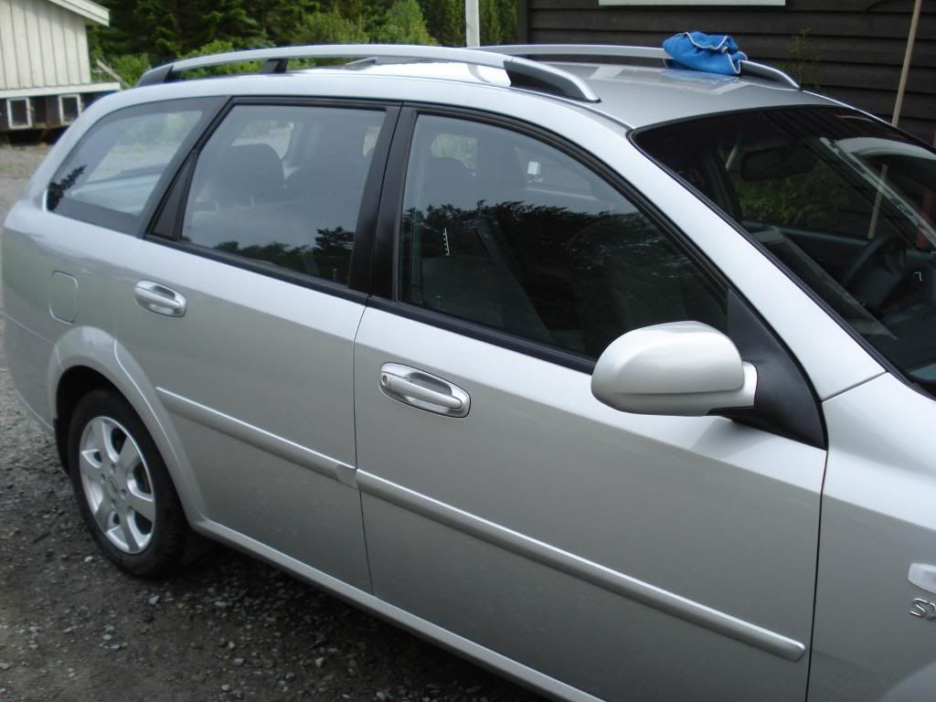

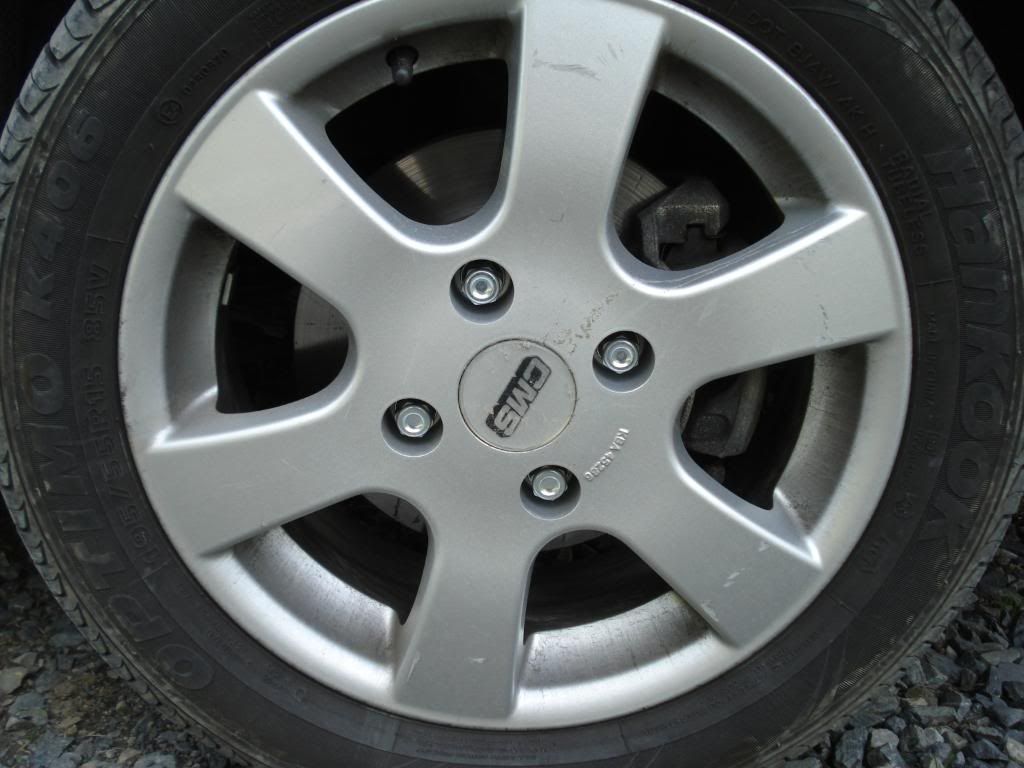

Etter vask
Inspeksjon
Action bilder, det ble varmt B)

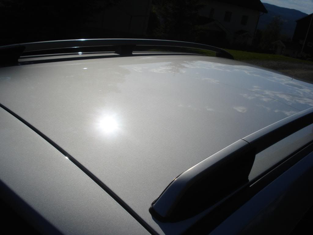

Før
Etter
LSP

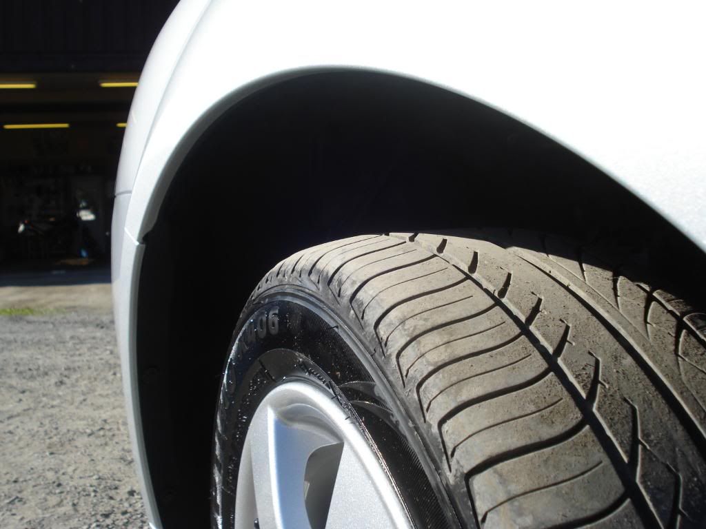

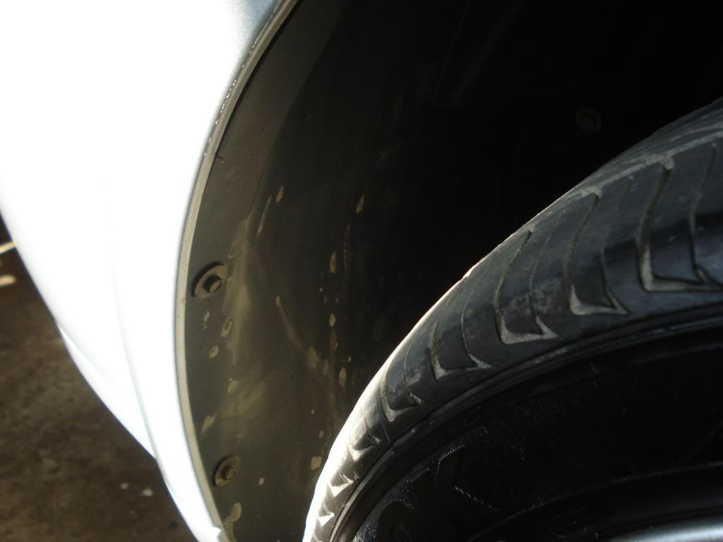

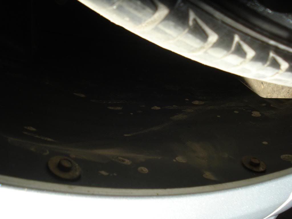

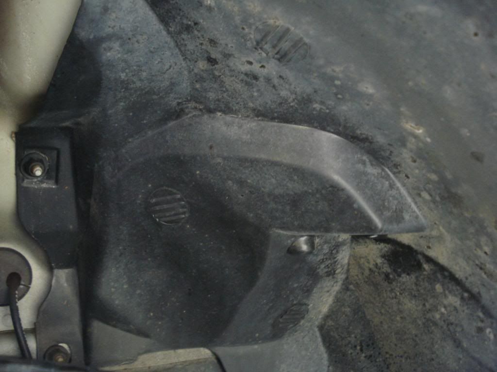

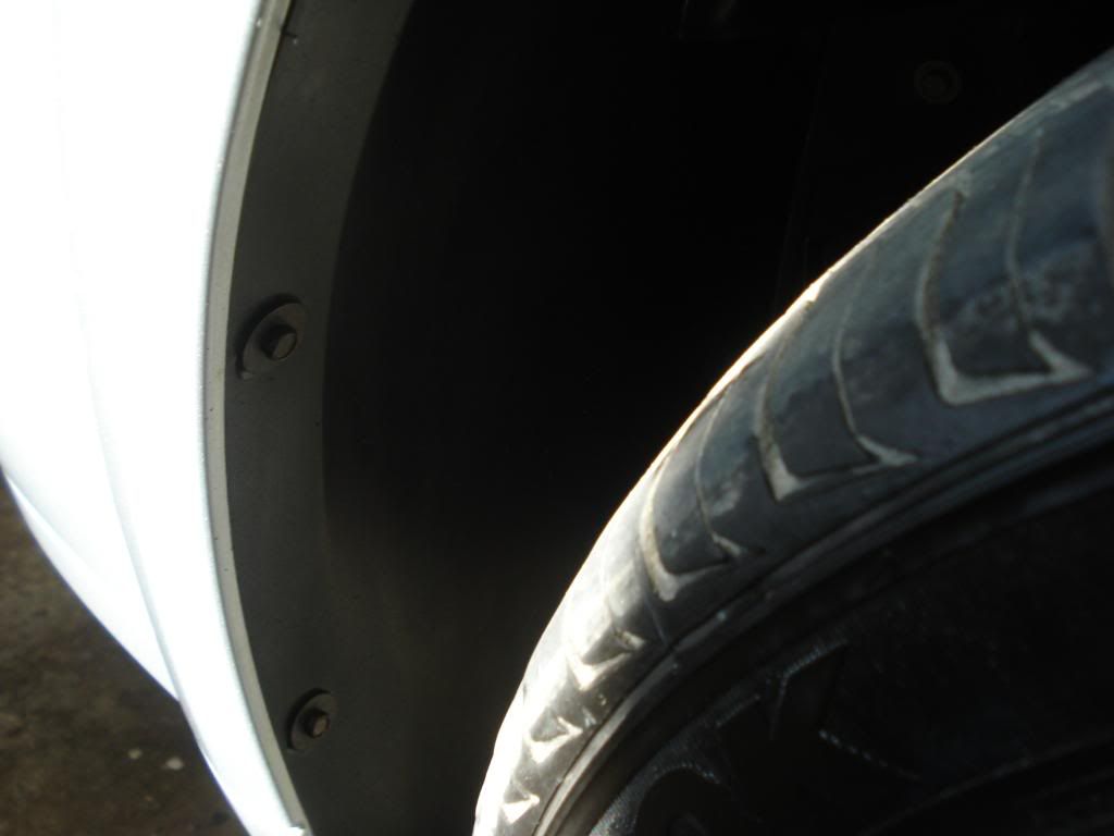

Hjulbuer før
Etter

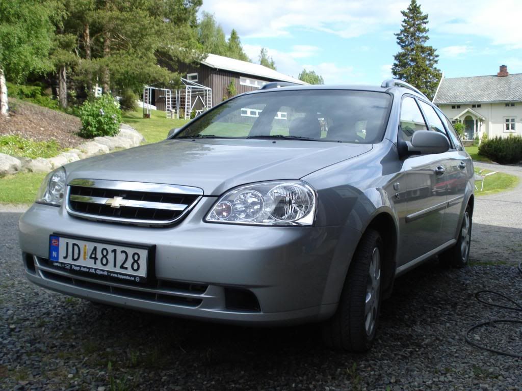

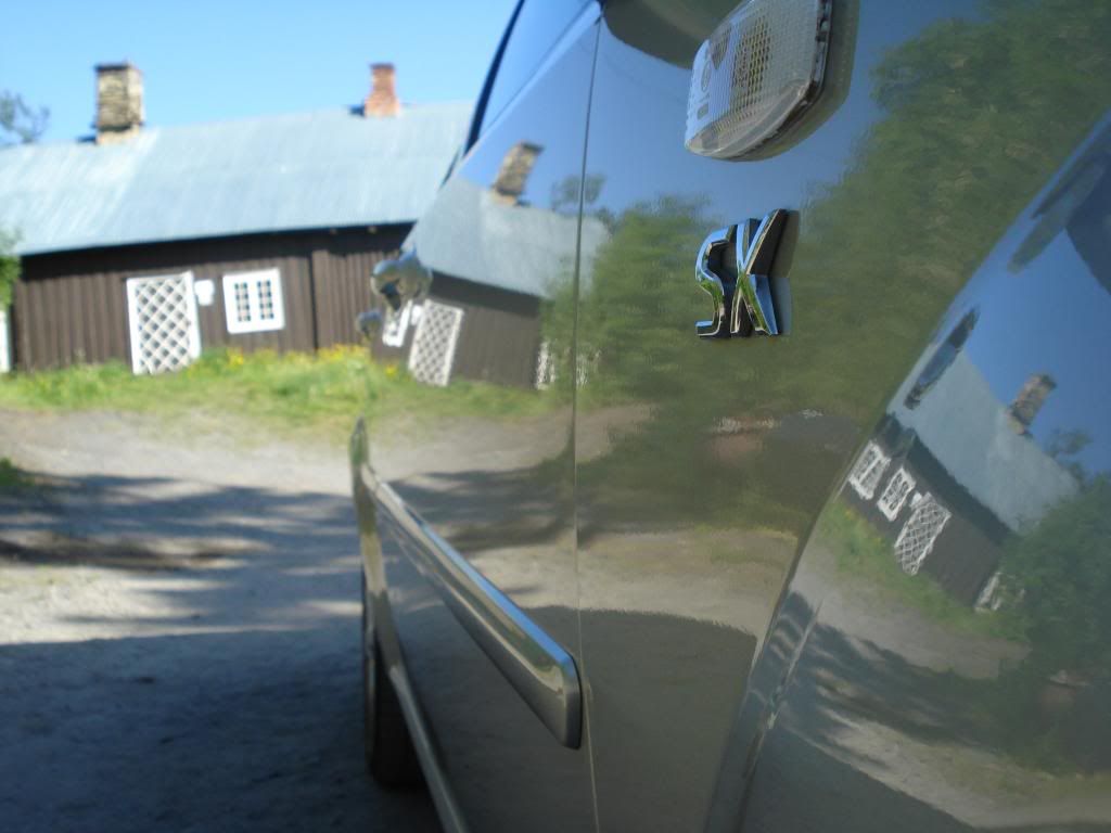

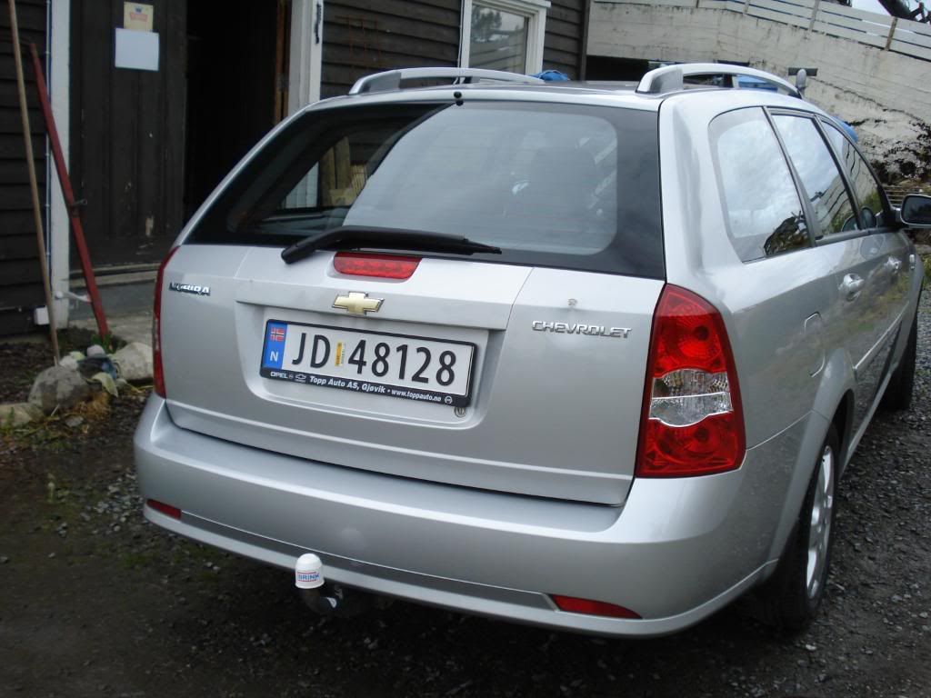

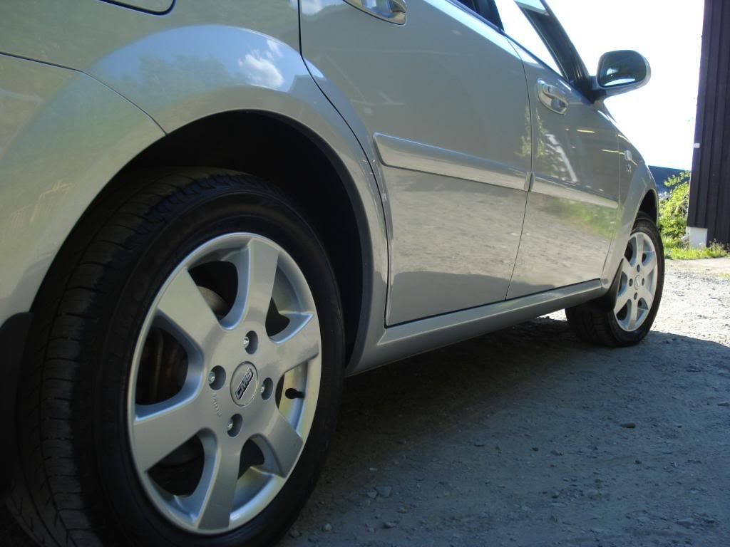

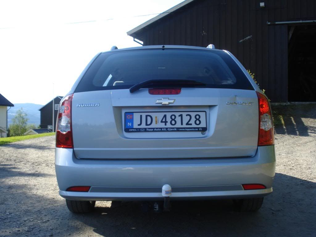

Ferdig!!!

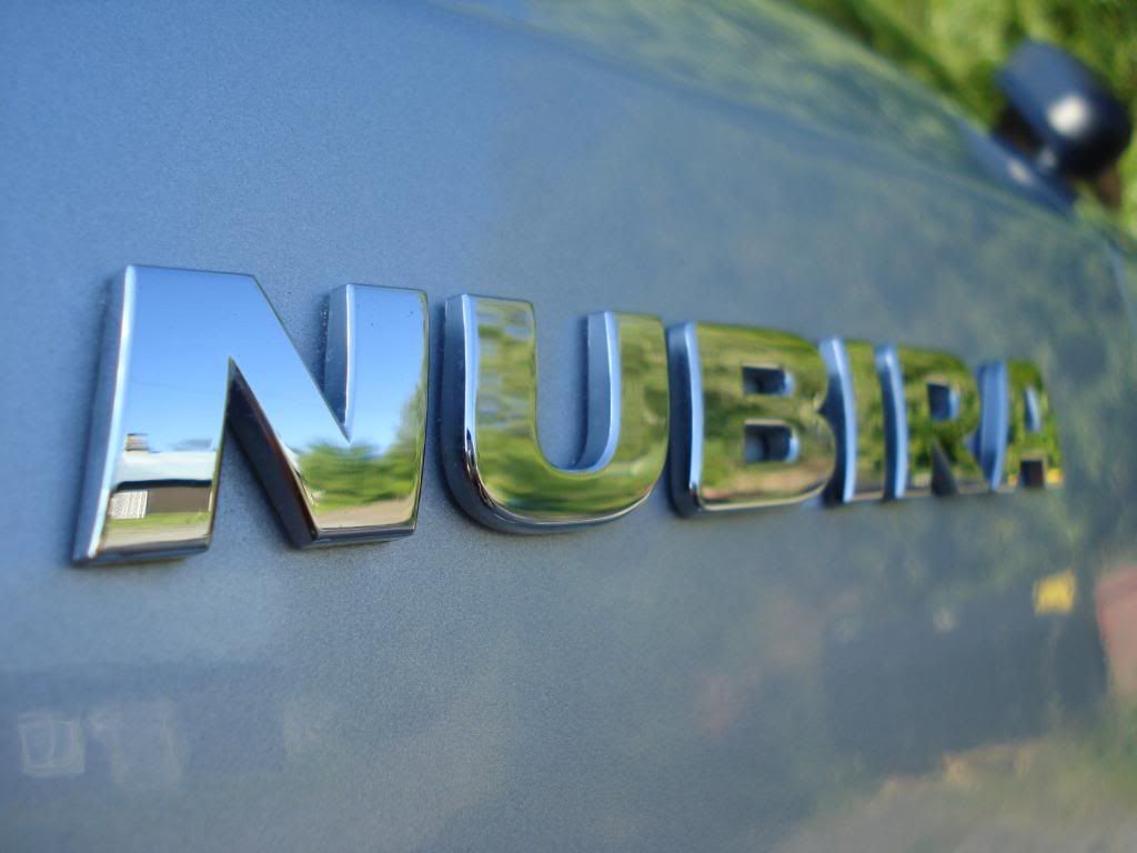

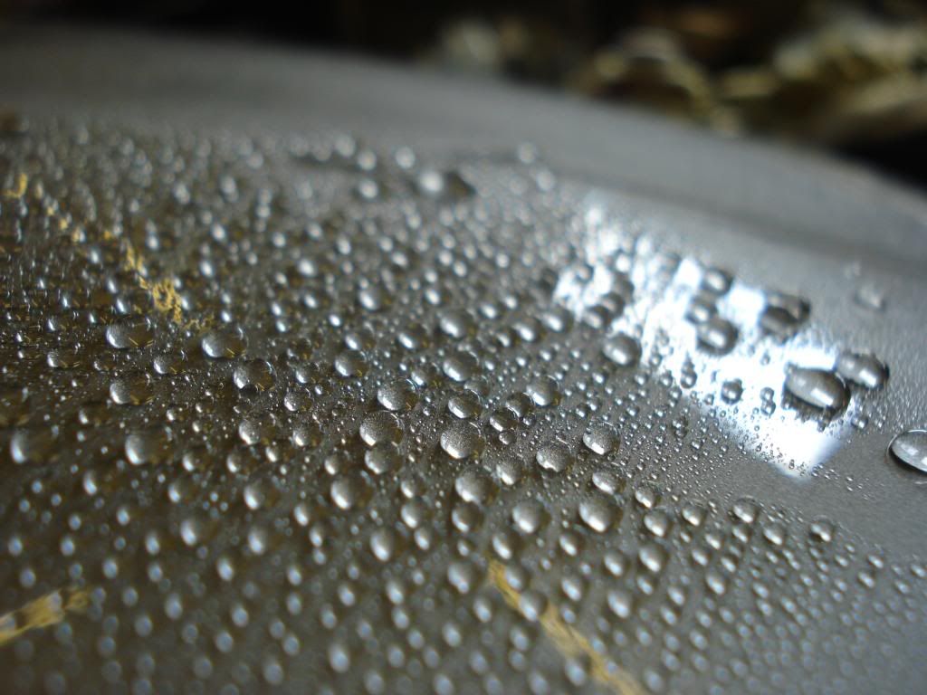

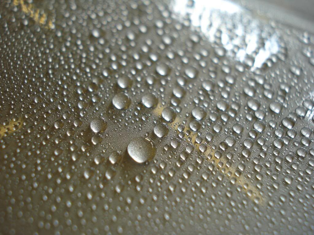

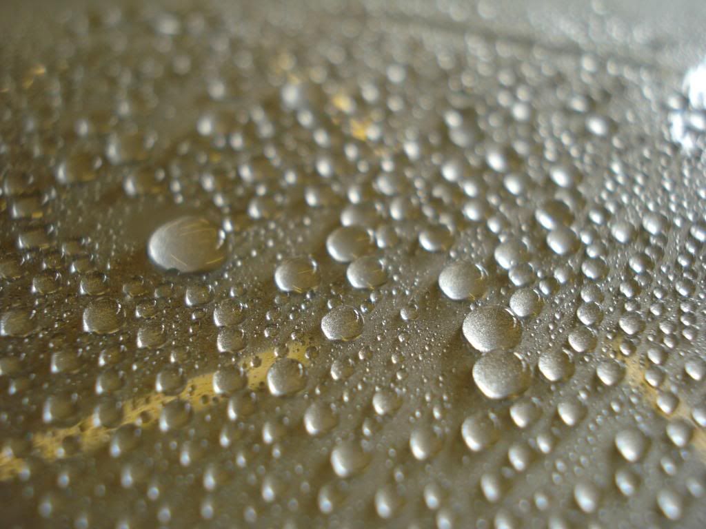

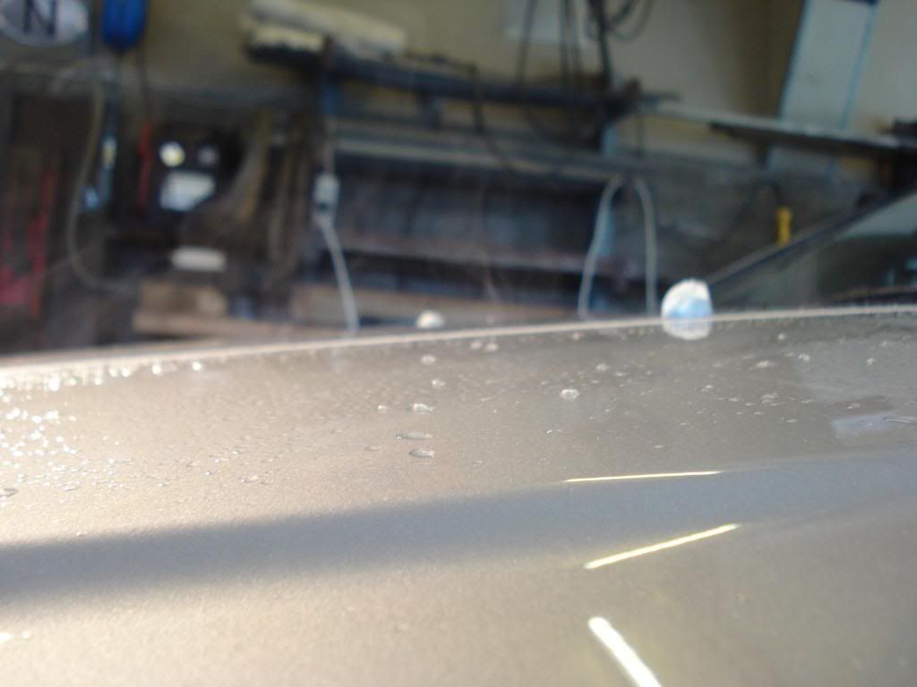

Beading bilder B)

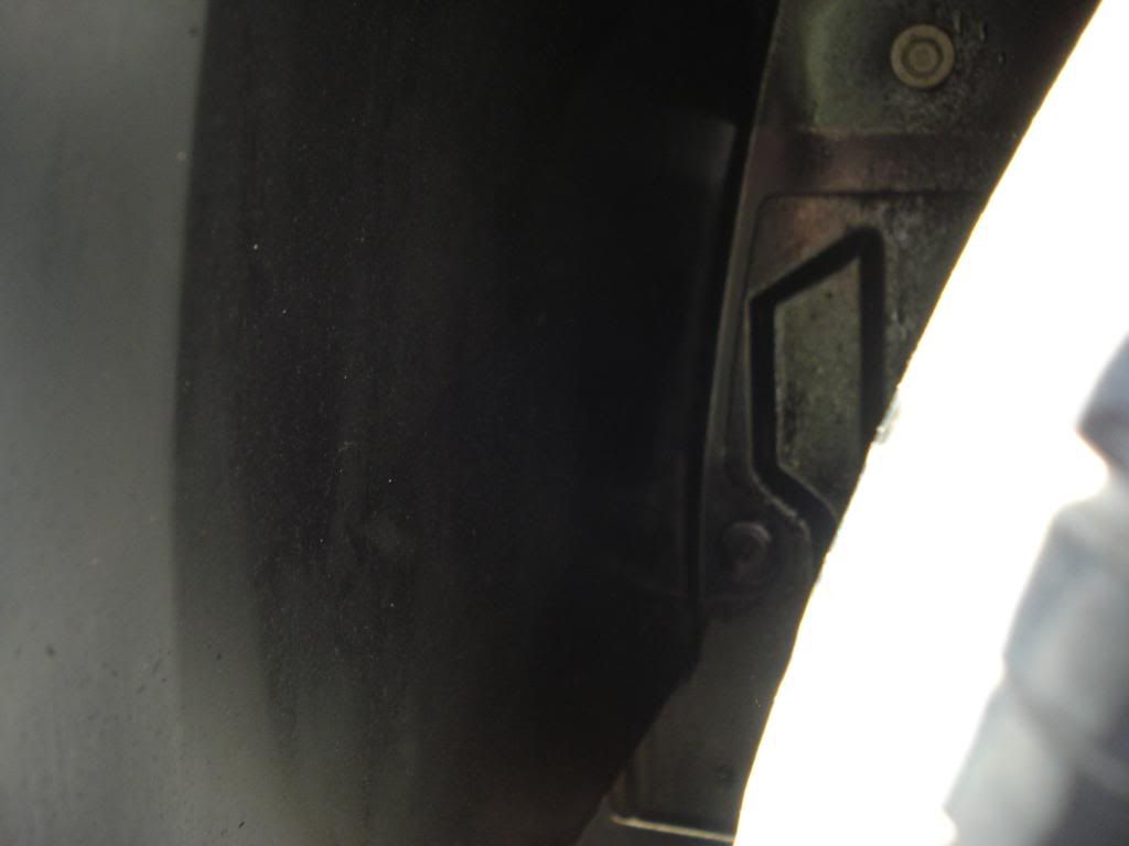

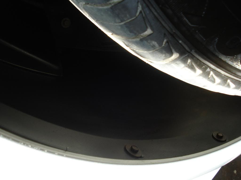

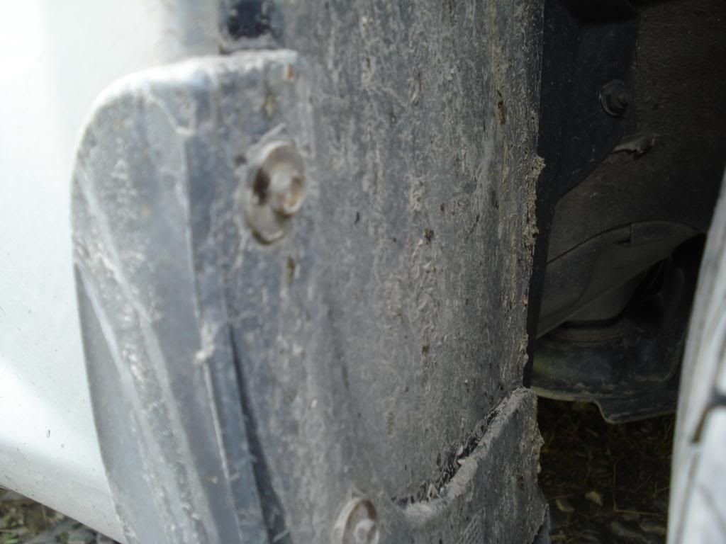

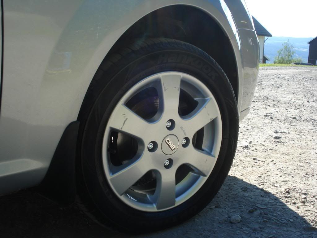

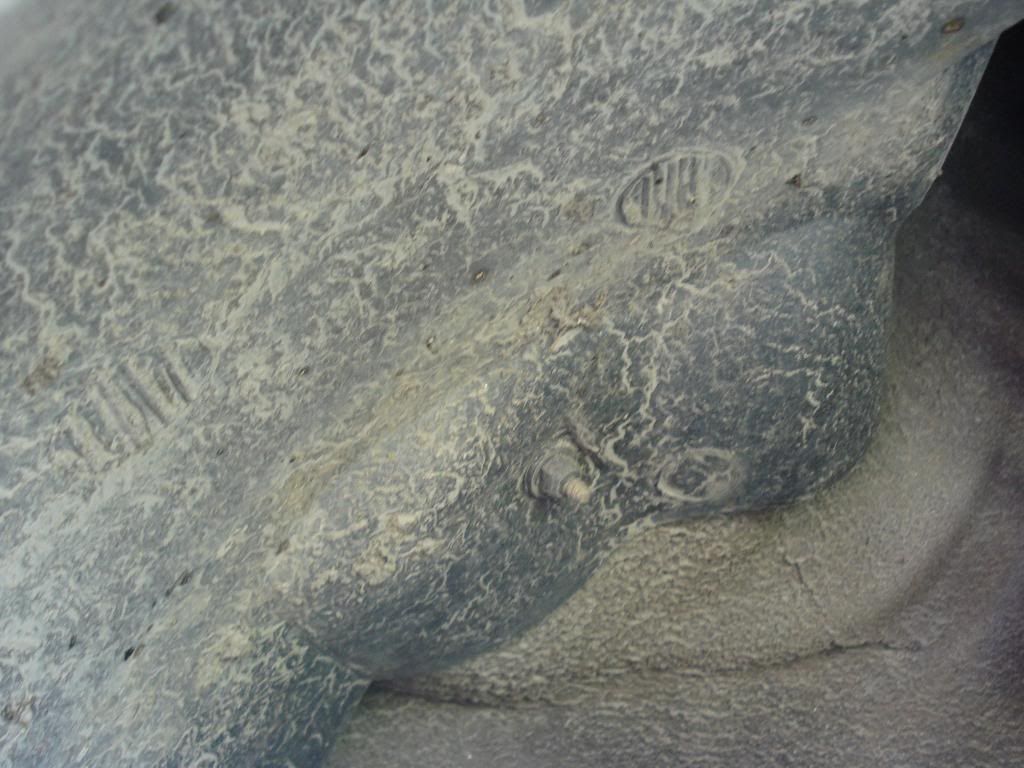

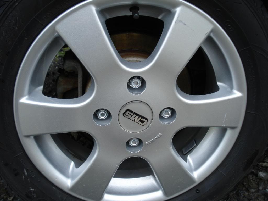

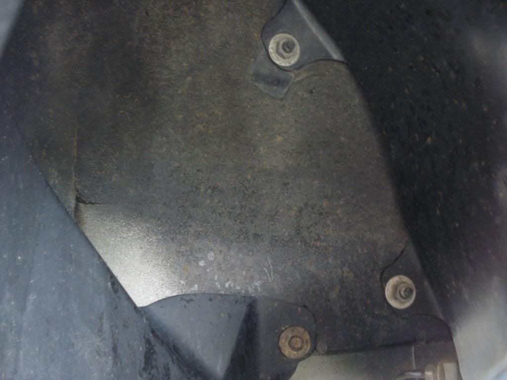

Han brukte heilt sikkert prickbort avfetting til vask. Sitter dritten godt fast, kan du sikkert bruke f.eks. ein vaskekost for å løsne dette. CG Bare Bones er for at hjulbuene skal bli svarte og fine etter vask
Bilforumet.no
Moderator: Bilpleie - Bilstereo
-2003 Volvo S60 2.4D
-1981 Porsche 911 Turbo
Er som todleif her sier, at bare bones bare gjør plasten i hjulbuene fine og svarte igjen. For å få de rene først brukte jeg prickbort sammen med en rema 1000 vaskehanske. Dette løsner asfalt og annet dritt veldig bra. Lurt å gå over med vanlig vask først da så du sparer litt på prickborten :)
