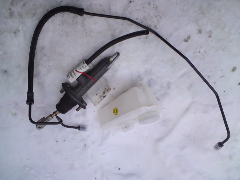

her er et bilde av slangen og beholderen jeg brukte
Jepp,der tar man ut væska til mastersylinderen.
Og husk å ha godt nivå i tanken mens du lufter kløsjen,for hvis du kikker nedi ser du at det er en egen "lomme" ved uttaket..
Jeg drev å lufta kløsjen min og syns bare den ble dårligere å dårligere helt til jeg hørte en surklelyd oppi tanken..
Jaja,bare å begynne på nytt det..:volvopower:
