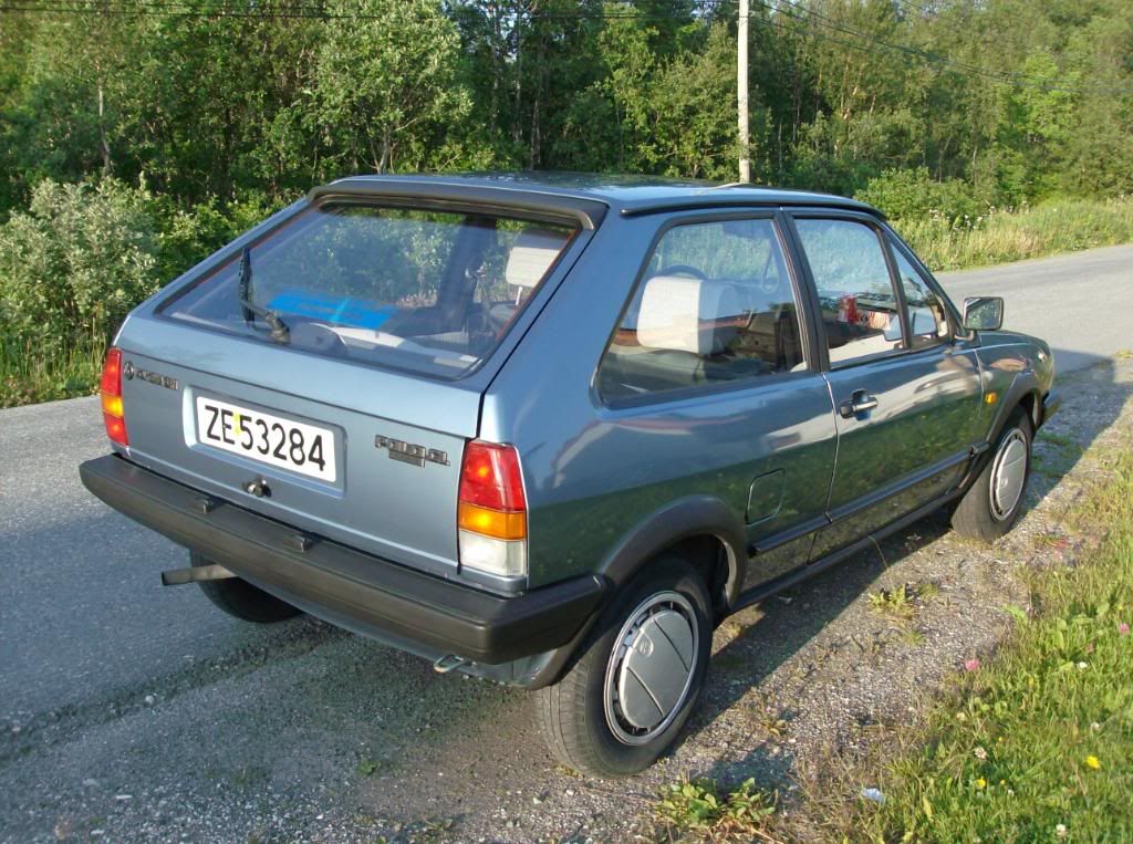

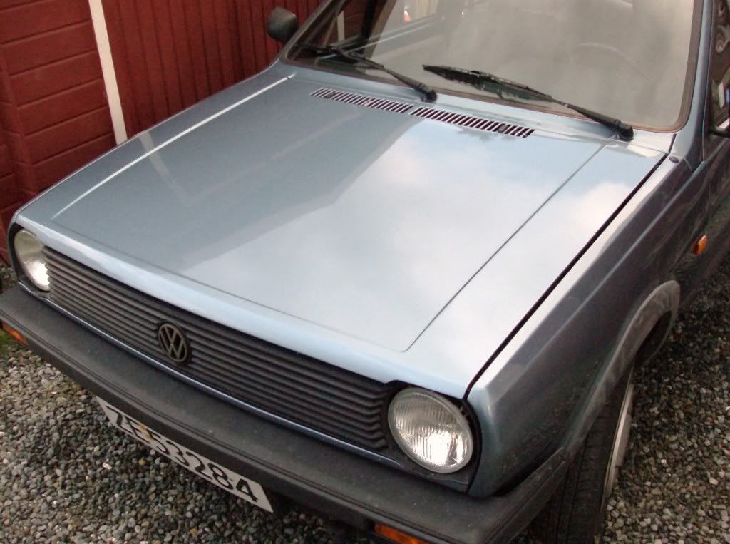

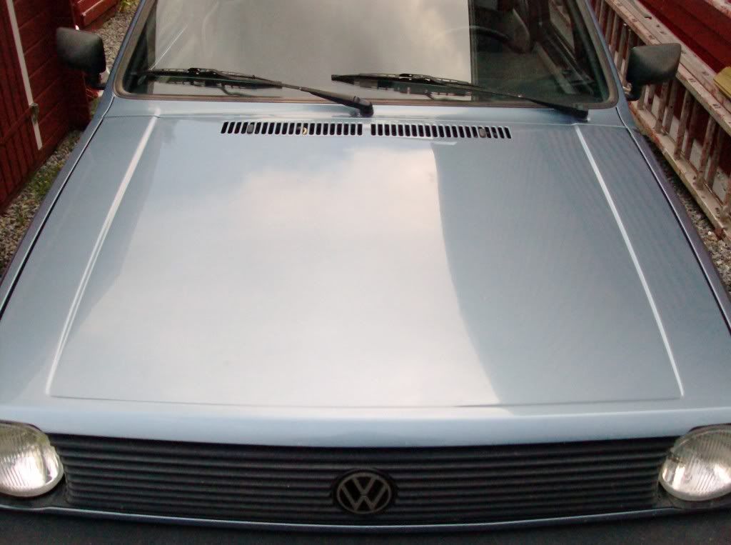

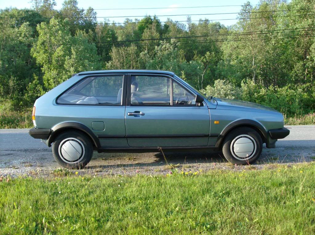

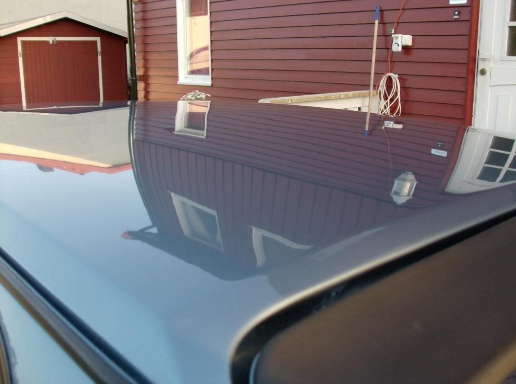

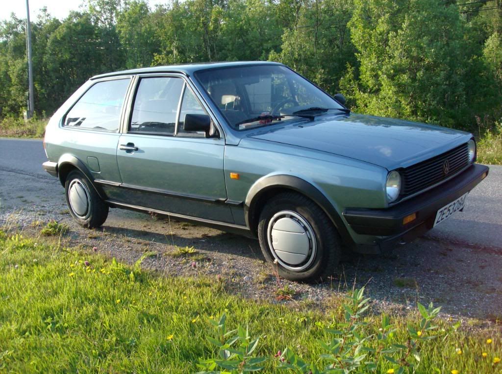

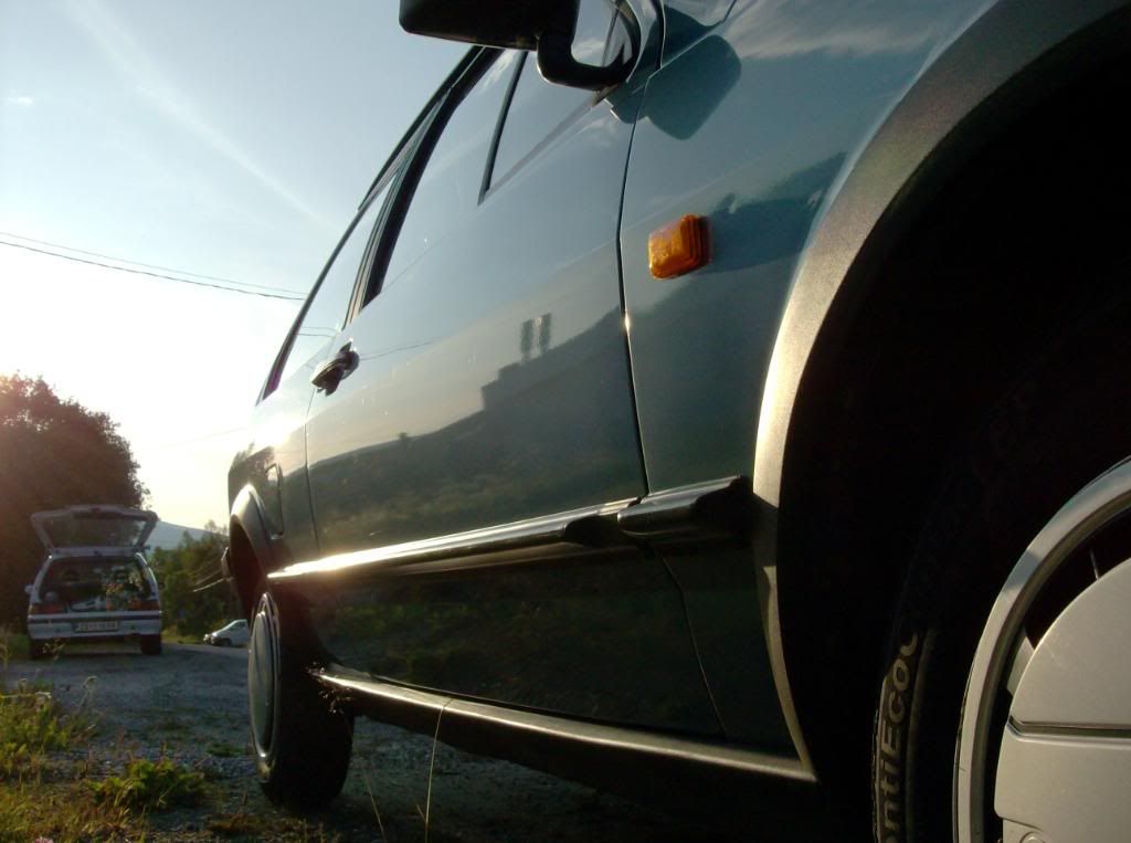

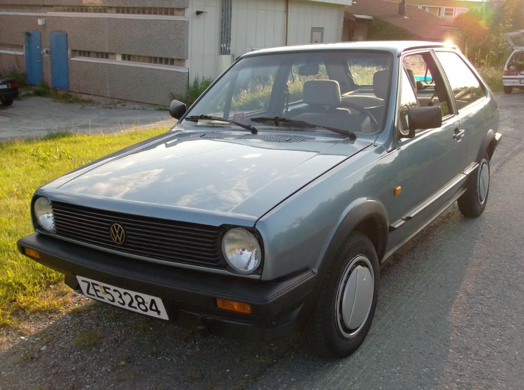

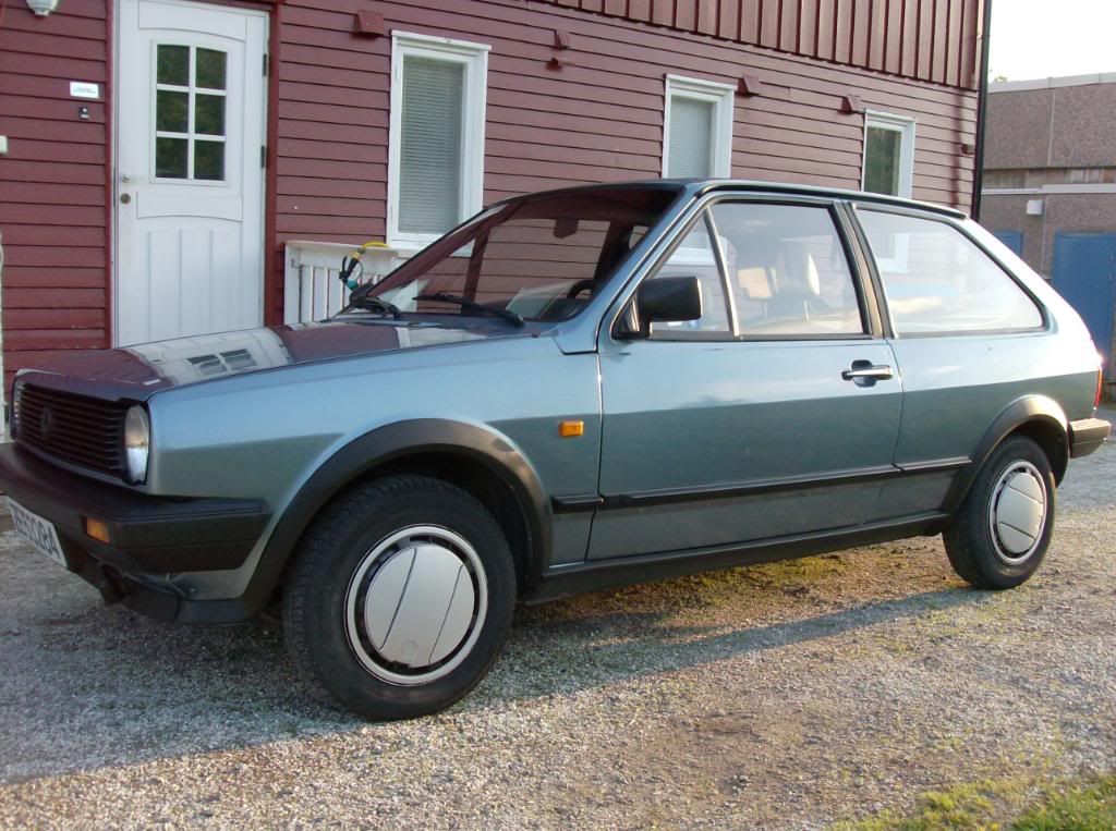

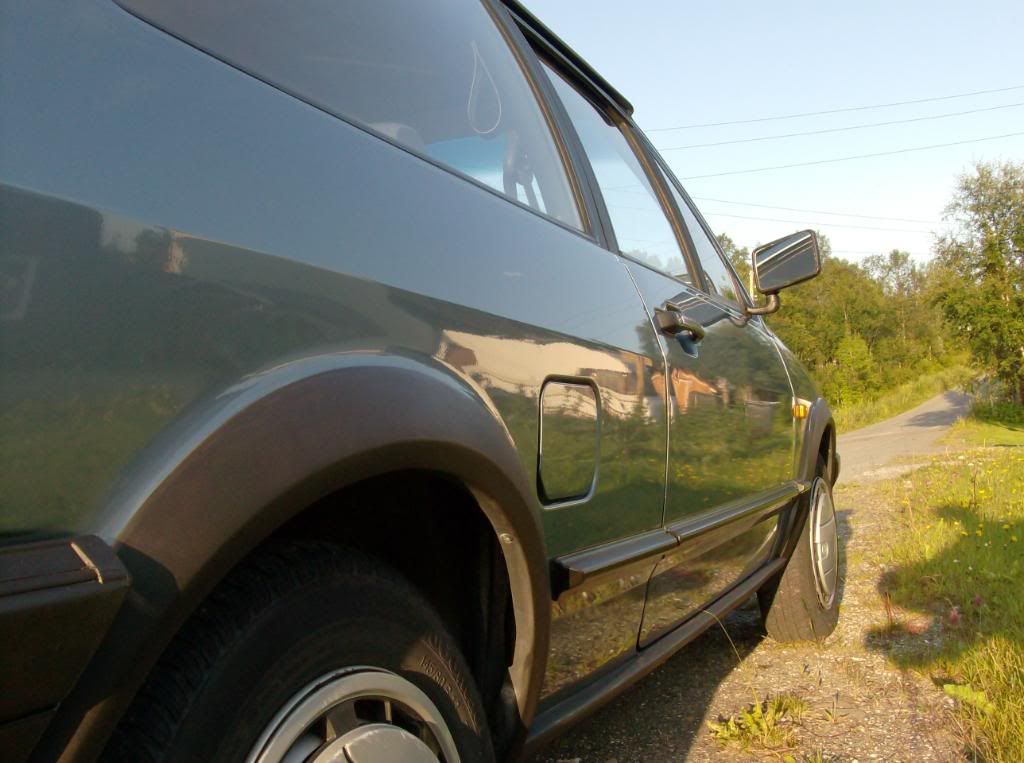

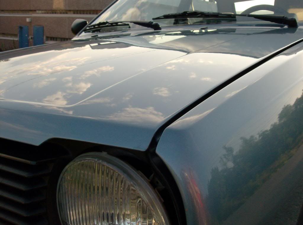

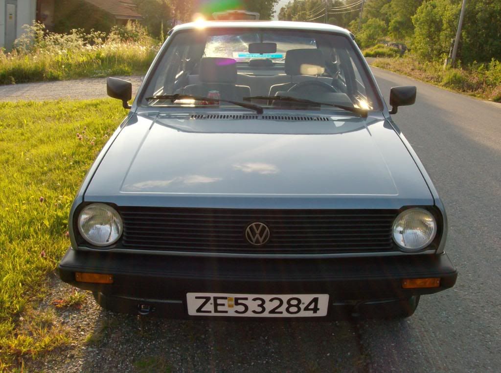

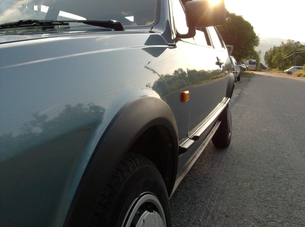

Tenkte å legge ut bilder av resultatet etter jeg hadde gitt poloen
til fadern en omgang som den aldrig har sett.
Jeg kan vel liste opp alt som er blitt brukt.
Avfetting: EFFEKT kraft vask (europris) trykksprøyte
Såpe: Turtle WAX bilshampoo med voks (europris:P) 6L vann og svamp
Lakkrens rubbing: SONAX flytande lakkrens rubbing (bilmatriel) vinkel poler maskin med lammeull
Rens\polish\voks: Meguiars Deep Crystal System steg 1 2 og 3 for hånd (bilxtra) påføringssvamp og polerduk
Plastikk fornyer: Turtle WAX black chrome (uvist)
Jeg tror ikke jeg skal annbefale avfettinga siden den er sykt sterk.
Den er i konsentrat også.
Jeg slet litt med å få bort vaske riper og vanlige små riper,
antageli siden jeg brukte biltema sin rubbing først. Den va egentlig
ganske imponerende siden den kjentes veldig grov ut, men gjor
absolutt ingen ting. Kan hende den tok litt oksydering, men det var ikke mye av det fra før så.
Så jeg måtte finne noe sterkere, så en kompis annbefalt sonax
sin lakkrens rubbing. Han hadde blitt imponert over den i
alle fall. Den fungerte veldig bra, tok bort vaskeriper og noen
småriper, men det er fortsatt noen igjen.
Og MG sin steg 1 2 og 3 valgte jeg fordi flere har sagt at det
funker og det gjør det i aller høyeste grad.
Ble fint med plastikk fornyeren, det gjør seg veldig bra.
Det blir i alle fall spennende å se hvor lenge den her behandlinga holder.
Bilen er jo en helt vanlig bruksbil.
Om det er av interesse så kan jeg jo legge ut bilder av biln om
2 måneder og kanskje til våren.
