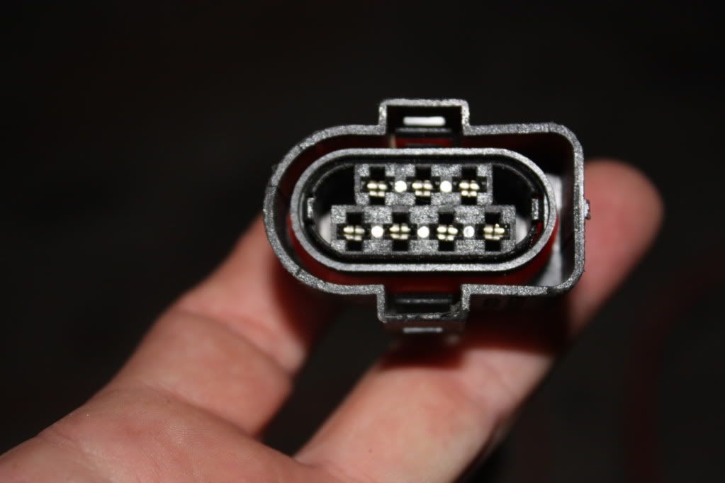

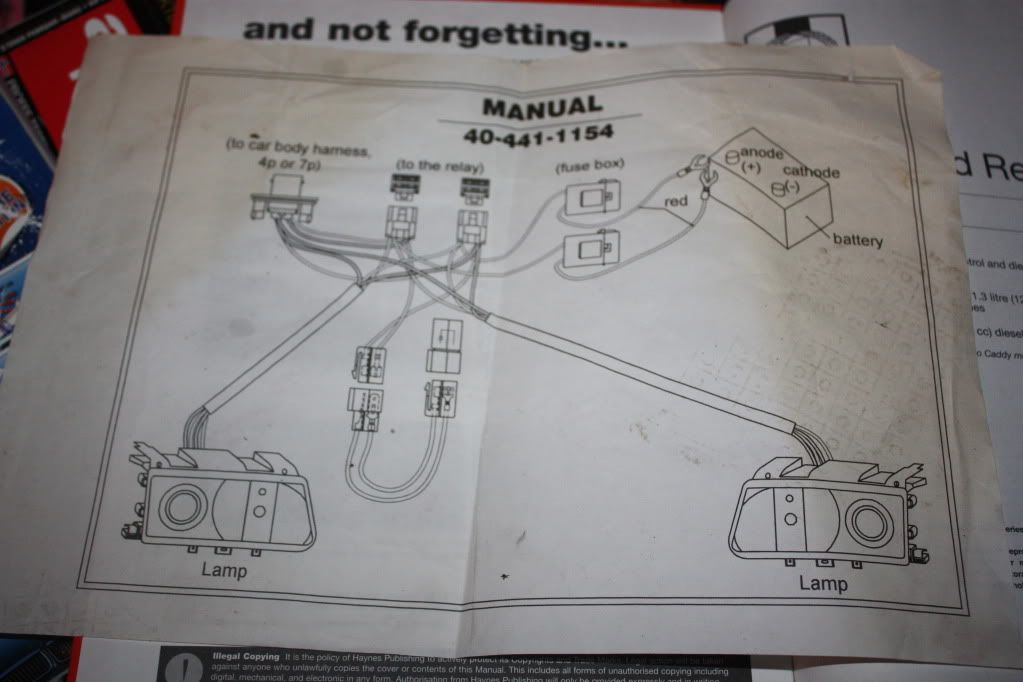

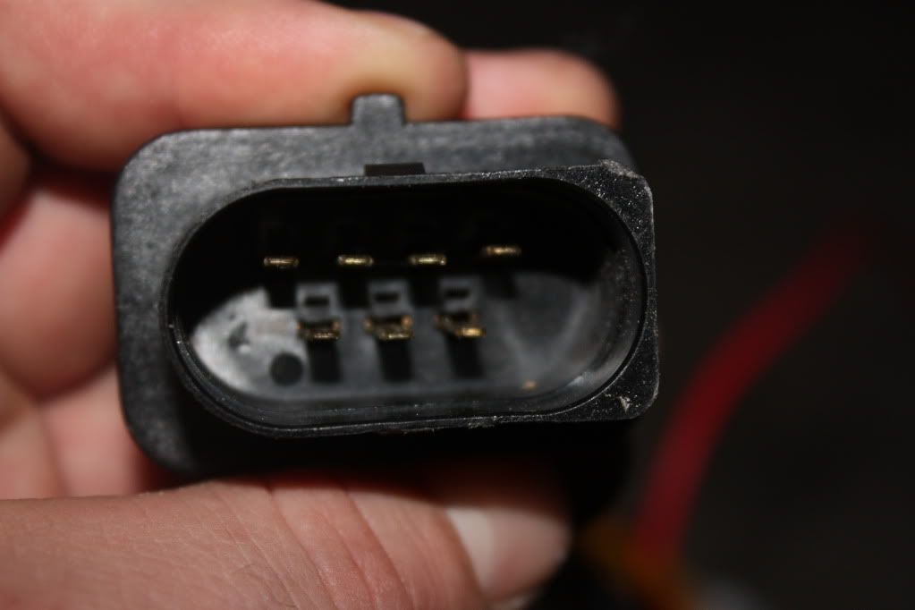

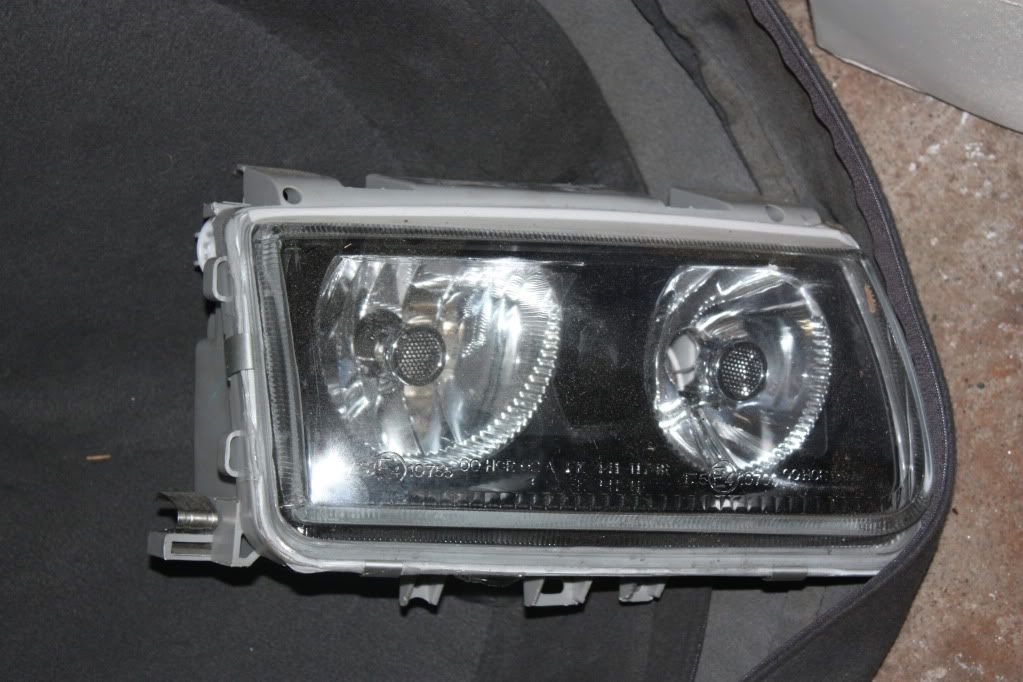

problem med å koble til lykter polo 6n
ingevel
ikke no problem.. pirk ut stikkene som sitter i den kontakten som fulgte med de nye lyktene ( de 3 øverste, som er svarte å blå mener jeg å huske, kan du klippe bort) å de 4 ledningene som du da sitter igjen med stemmer med fargene som sitter på orginal støpselet som sitter i orginal lykta di.. hvis du ikke skjønte det kan jeg ta bilde av åssen jeg har gjort det på bilen til dama i morgen.. ;)
