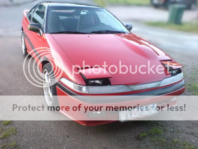

En rekke eldre bilmodeller har vippelykter eller skjulte lykter. I markeder som USA er det jo ikke påbudt med disse konstant på, men her i Skandinavia er det i dag påbudt med hovedlys på hele tiden.
Jeg er klar over de norske reglene om kjørelys, og dersom bilen har parklys er det så vidt jeg har forstått lov til å kjøre med dette sammen med grøfte/tåkelys i dagslys. Har man en bil med grøftelys og vippelykter kan man jo kjøre med dette om dagen fullt lovlig (les: 200SX-eiere?). Men jeg har ikke tåkelys, kun fjernlys under vippelyktene, og disse fungerer bare dersom vippelyktene er åpne (puh, ble komplisert dette).
Derfor er det i praksis ikke lovlig for meg å kjøre med vippelyktene nede om dagen - og jeg kjører da egentlig ulovlig. Forrige eier da jeg kjøpte bilen sa at han likevel aldri ble stoppet på dette og at politiet ikke brydde seg, så lenge de var på når mørket kom frem. Jeg ser også en del andre halveksotiske eller eksotiske biler med vippelykter og skjulte frontlykter (Charger, Thunderbird, Stingray, Corvette, Ferrarier m.m.) som kjører med disse lukket/skjult om dagen her i landet.
Slår egentlig politiet hardt ned på dette? Er det noen som har erfaringer eller kunnskap å dele angående dette temaet? :)

Har grøftelys (som du kan se på bildet over), men det er fjernlys, som bare fungerer dersom vippelykene er åpne. Det er kanskje mulig å koble om hele lyssystemet, slik at hellysene er der nede, men jeg er ingen elektrikerkyndig person - men så klart, dersom det er mulig ville jeg nok sett nærmere inn på å få noen til å gjøre det for meg.:)
Kan koble tåkelysene dine på et nytt relè.
hvis det ikke er mulig med noe annet mekk, noe som det helt sikkert er :)

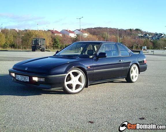

Mitt tips, bytt ut fjernlysa med spredere, evt lur inn noen 10W pærer inni der, så er det bra nok som kjørelys vanligvis.
Møter mange slike biler som du viste bilde av, og alle har tåkelys, så de kan kjøre med lysa nede på dagtid.
Er du heldig kan du greie deg med å justere de ekstra fjernlysa dine i bunn og koble dem på bryter for tåkelys.
