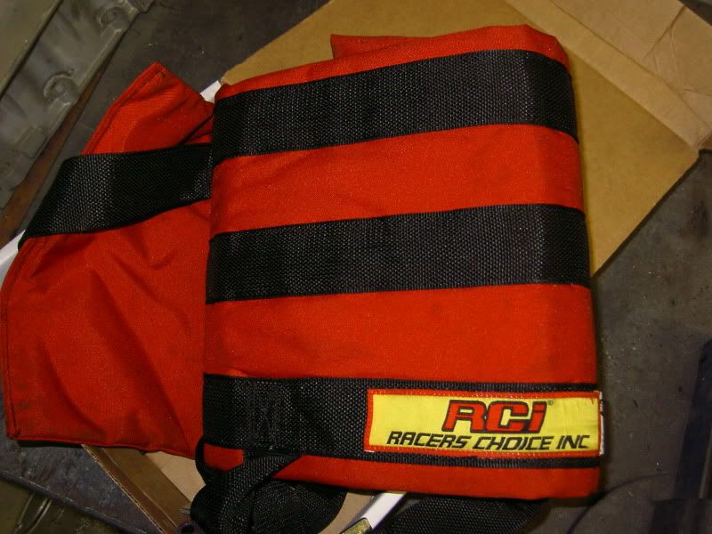

Sprengmatte.
Sprengmatte til clutschus/girkasse brukes ofte til ektremt trimmede maskiner.. Påkrevd i de jævaste klassene i dragracing.
Dette fordi det kan skje at clutch, svinghjul, girkasse "eksploderer" under overføring av ekstreme krefter. Derfor skal sprengkappe ligge imellom karosseri og driværk for å hindre at fragmenter skal skytes igjennom karosseritunell og treffe fører/passasjer..
Ble du noe klokere?
