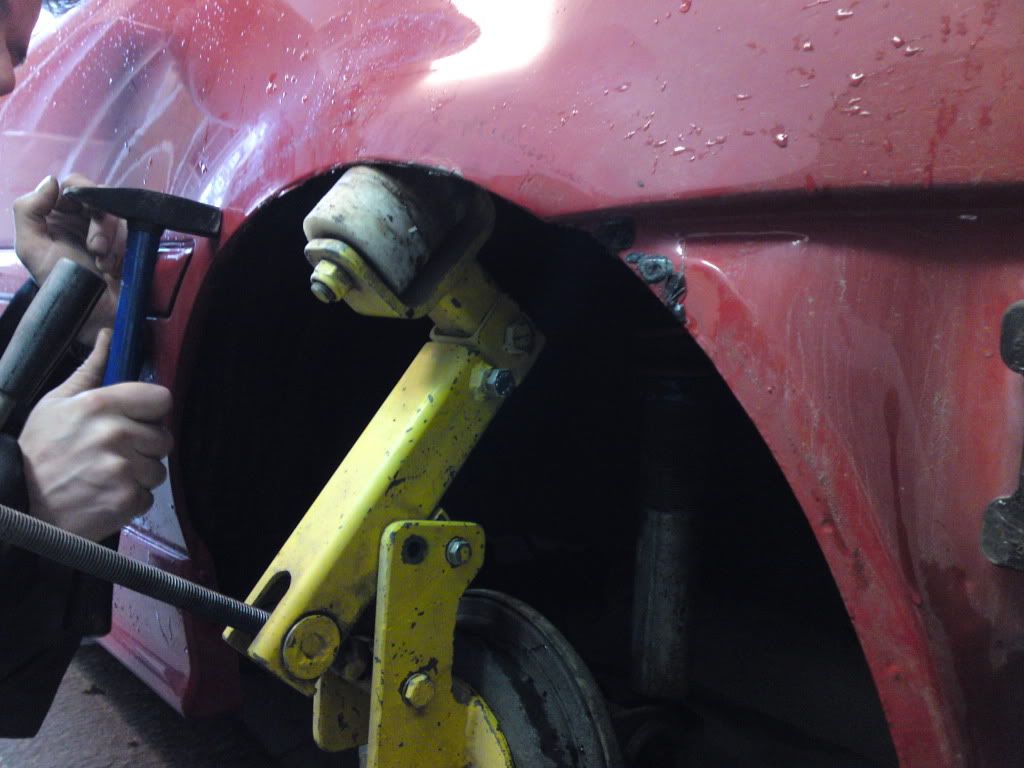

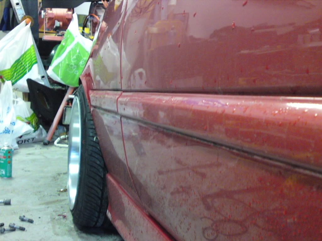

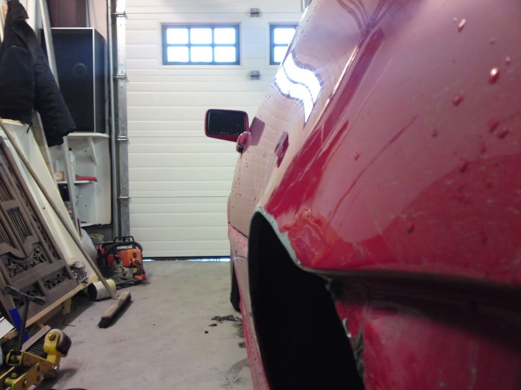

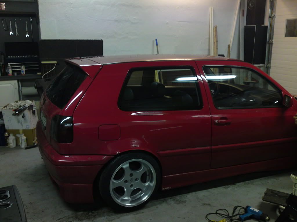

Men kom endelig noe regn nå en dag, så jeg fekk flytta bilen, og valsa skjermene så jeg får plass til hjula :D

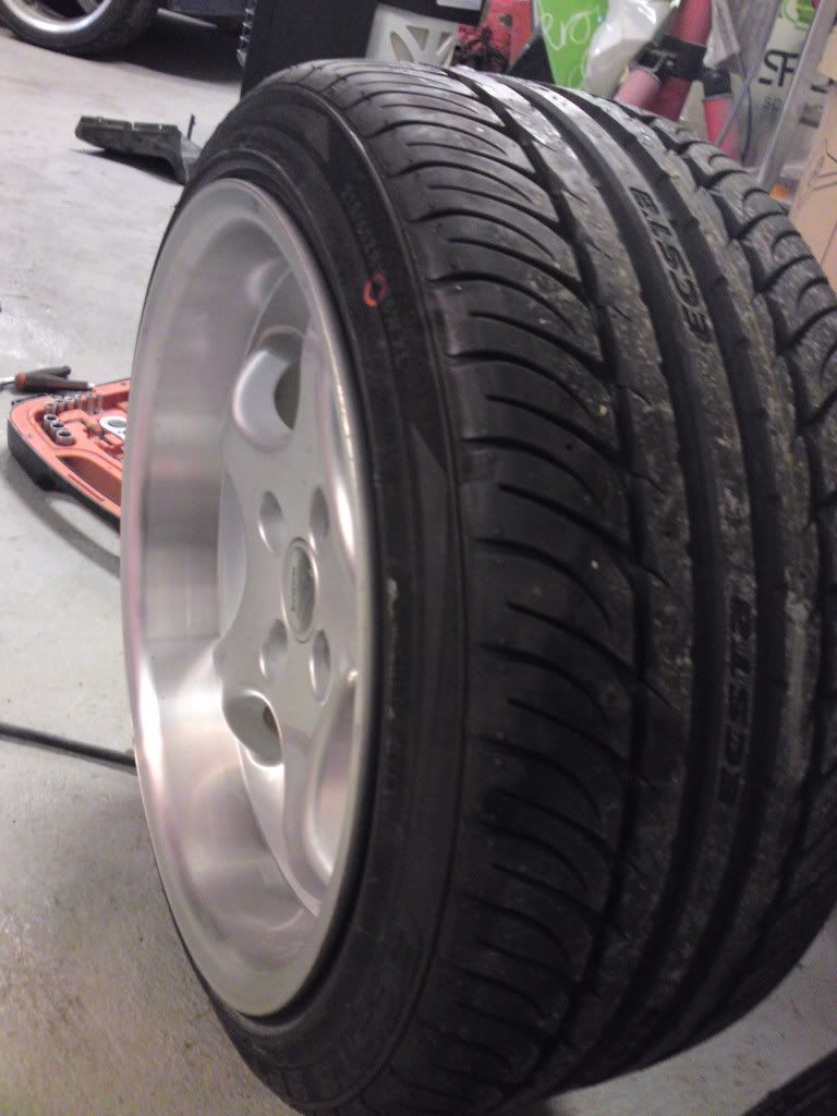

Det blir: Brock B2 9x16" ET15 bak med 215/40-16 Khumo dekk
Brock B2 7,5x16" ET25 forran med 195/45-16 Yokohama S-Drive
Litt bilder fra prosessen: (beklager de meget dårlige mobilbildene)
Skjermane må sparklast og lakkast etter valsinga fordi dei ble dratt 20mm på kver side, så dette vil bli gjort så snart all snøen er vekk, og eg og pappa får tid ;)
Har og kjøpt enn rull med proff solfilm fra usa (e-bay) på hele 36m (100feet) så blir nok soting av hele bilen en dag også :D
