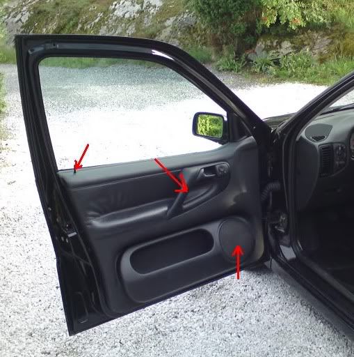

Det er blant annet 2 skruer gjemt bak "håndtaket" på innsiden, du kommer til disse ved å vippe ut plastdekslet. Du må også skru av høyttaleren. Låsepinnen må også av, denne er bare skrudd rett på. Dekslet på innsiden bak sidespeilet må også bort, den er bare til å nappe rett ut:)
Nå er det bare til å dra den av, den er festet med noen "propper" rundt hele veien. Men er bare til å nappe til her og der, fast og bestemt, så kommer den av. Vipp til slutt dørhåndtakene inni ut for å få dørpanelene helt av. :)
Tror det skulle være alt:)

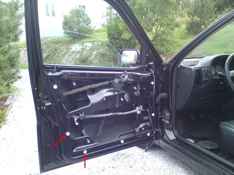

Se også bilder jeg tok når jeg skiftet vindusheis på min, håper at dette kan være til hjelp. ;)
Her ser du alle proppene dørpanelet er festes til. :)
