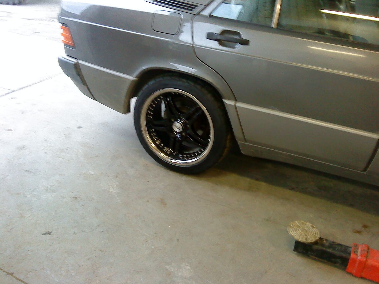

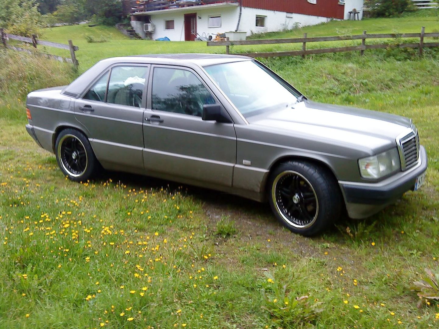

hei hei, spurte for en stund siden om 8x17 et30 felger med 215-45-17 dekk skulle gå bra på min 190d, men det gjor det ikke:( det tar borti i humper og generel gjyning, noen tips eller noe jeg kan gjøre for dette? er jævla dumt og betalt så my for dekk og felger og at det tar borti, tar akkurat på hjørne frammerst på hjulbue kanten:( noen som har tips å råd? bilen har orginal fjerer:)
Du kan jo kjøpte stivere fjærer og eventuelt progresive fjærer. Kanskje få tak i støtdempere som er stiver og, fra f. eks en stasjonsvogn.
Ellers så må du se hvor på dekket bilen treffer, kan hende at du må ha mindre profil, eventuelt smalere dekk om den treffer på siden.
-99 Astra G sport
For å begynne.
Innpress på 30 er litt lavt, orginalt ligger det vel på 41-49 mm avhengig av utstyrskoder/orginalfelger, men det vanlige ligger vel på 35 på ettermarkedsfelger, dog går man gjerne nedi 28 på breie felger, som man bruker bak og ikke foran.
Når du skal ha så breie dekk, så subber det lettere også, 215 er 2 cm breiere enn 195 og 3 cm breiere enn 185, som begge er orginaldimensjoner, da kan det ofte være greit å gå ned på profilen noen ganger.
Om bilen din har orginalfjærer vil jeg og tippe at den kanskje har knukket ei halv vinding som de pleier, eller har signe og blaute fjærer, og uorginale fjærer, spesielt blitema er ikke tilpasset bilen slik MB-fjærer er, og ofte ett kompromiss mellom flere fjærer.
Har den biltema fjærer, få de av, bare dritten.
Uorginale forskjermer har og litt feil passform og flytter buen litt, noen ganger.
Feil hjulstilling, eller korrekt hjulstiling med litt skjeivhet i karosseriet vil og kunne flytt hjulet bak/fram så det subber lettere.
Enkelte av disse kan lage trøbbel, flere lager garantert trøbbel, så da har du noe å kikke på.
