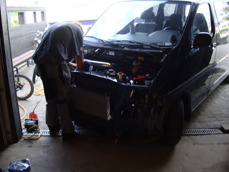

Her kommer bildene fra monteringa av intercooleren :)

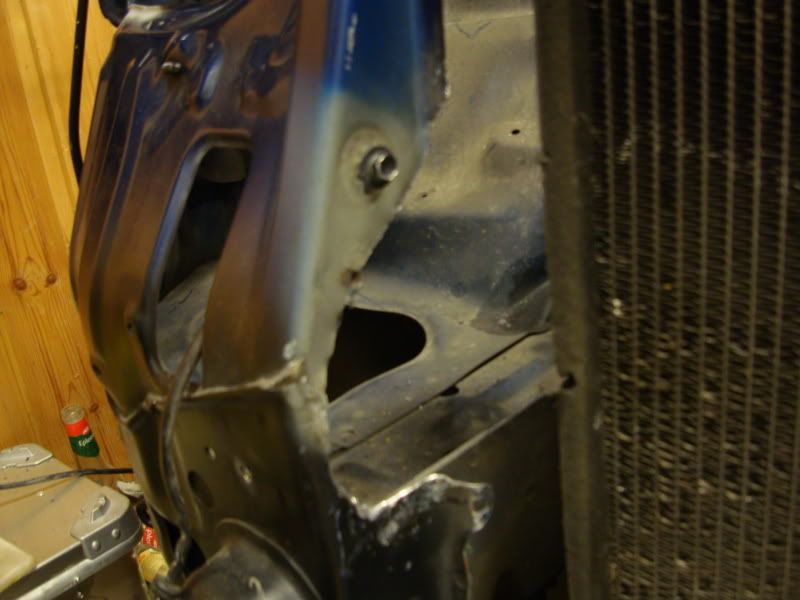

Der henger den som støpt!
klarer ikke rikke den en mm en gang.
Ble knallbra :)
Må litt modding til her. men tror det skal gå :)

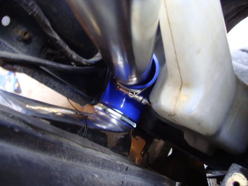

Kjølevannstanken ble flytta over til andre sida. skiffta vann på den òg va MYE drit i den :P
Prøve tur :D
Etter første skikkeligge pådrag, med litt for mye lade trykk skjedde dette :)
Prøve turen gikk veldig bra.
allt fungerte som det skulle og den gikk veldig bra ;)

Her ville jeg VELDIG! vurdert å montere en "volvo list"
for å gjøre kanten usårbar for silikon slangen! for eterhvert vil det kappe seg gjennom!
Har kappa en slange på langs som er trukket over det som kan skrape hull :)
