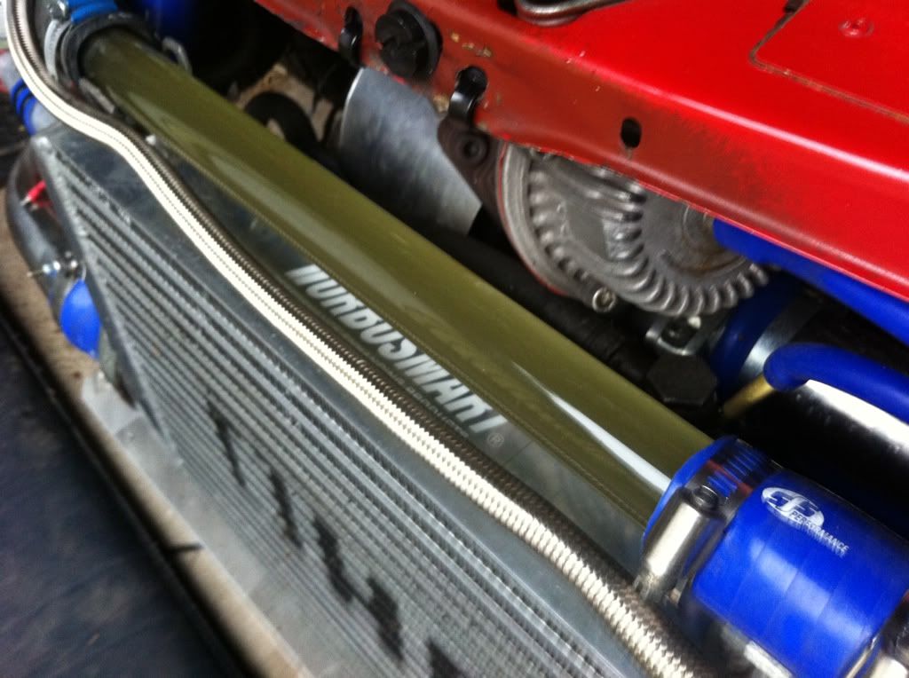

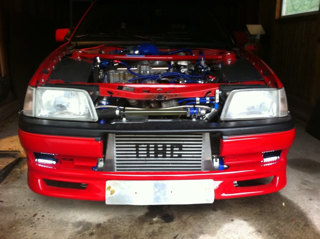

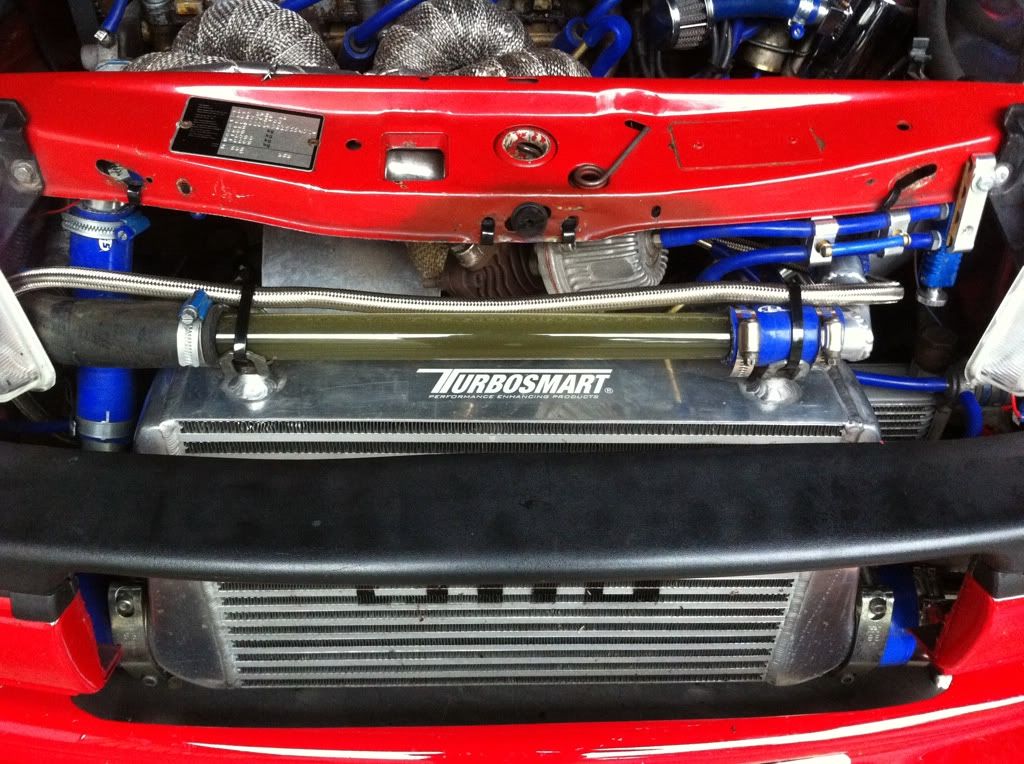

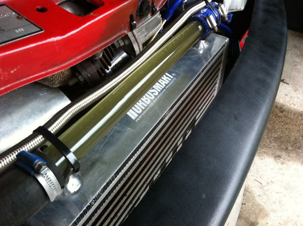

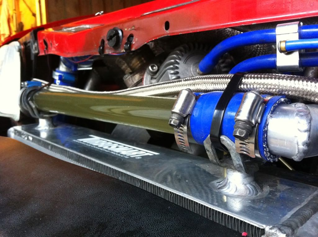

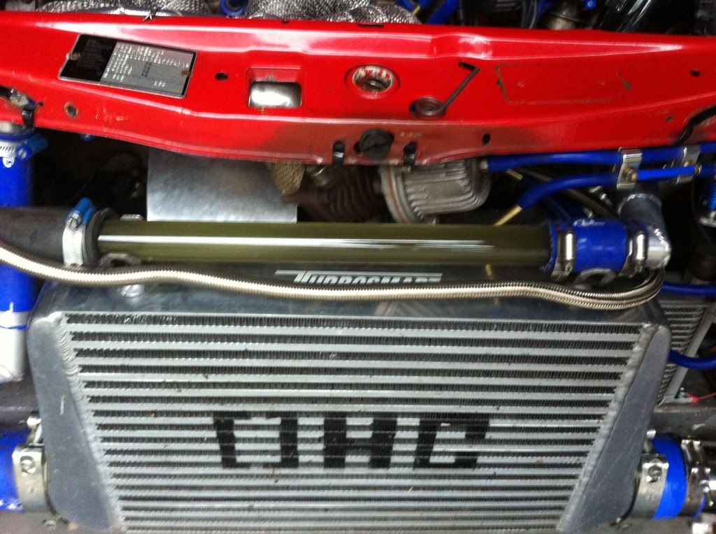

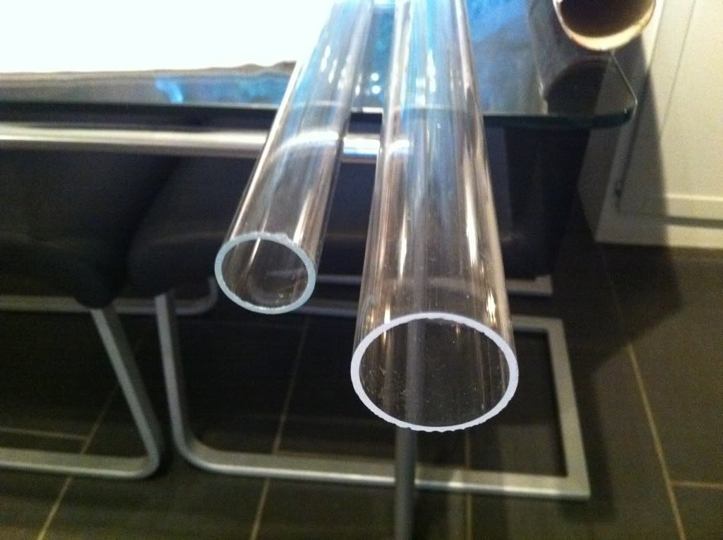

Fikk satt inn lexan røret også, så nå kan jeg se om det er noe lumske ting og tang der, trenger en rens og en ny radiator systemet hvertfall. Ellers var det selvsagt luft etter montering men fylte opp med vann og satte på Stewart pumpa da ble det fort borte for å si det sånn :) enkelt men genialt :)
