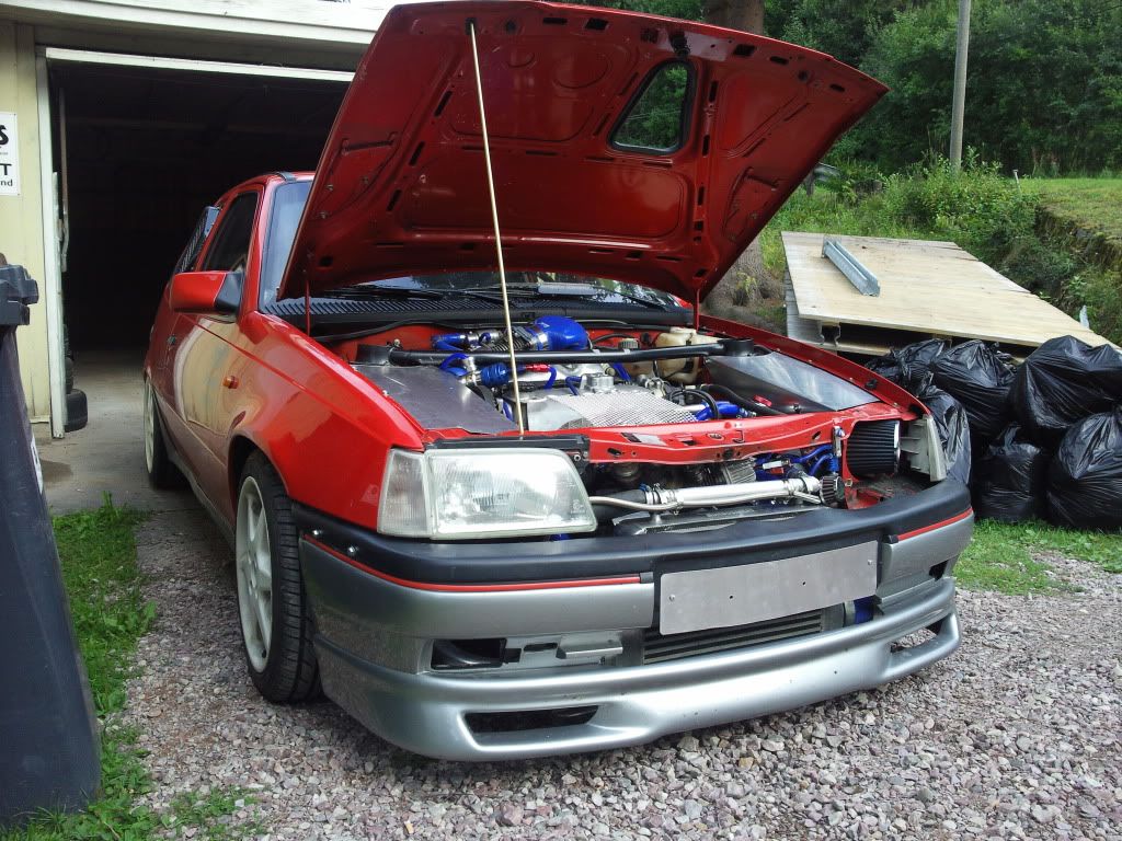

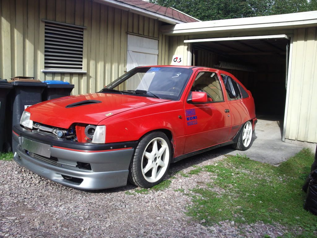

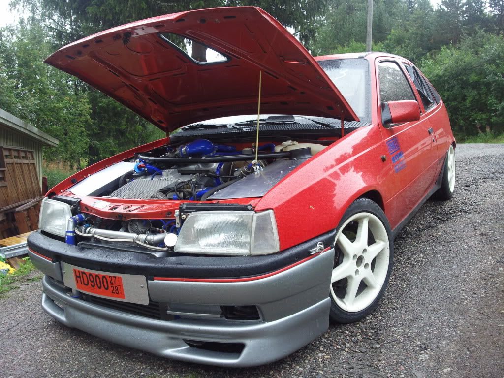

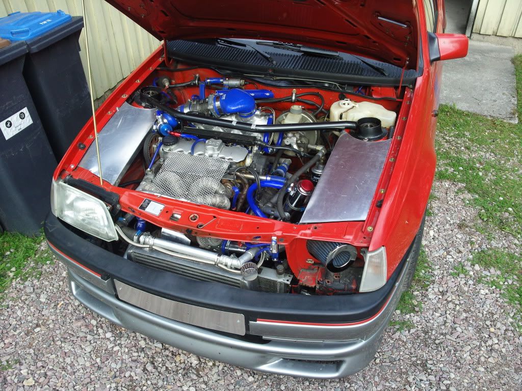

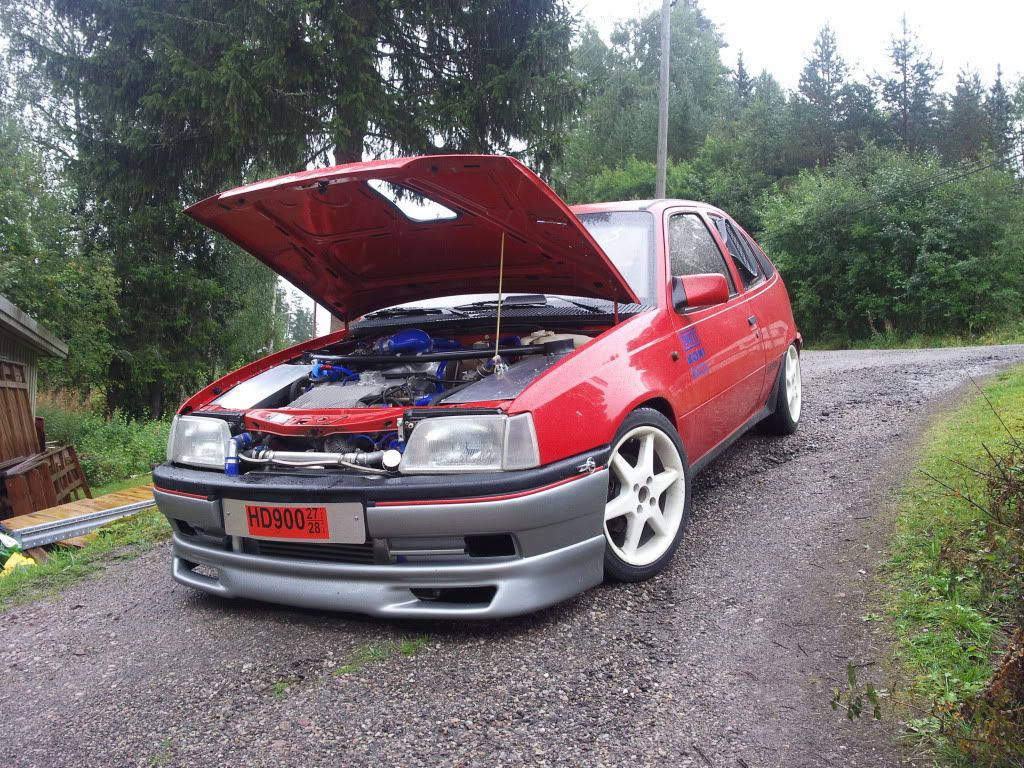

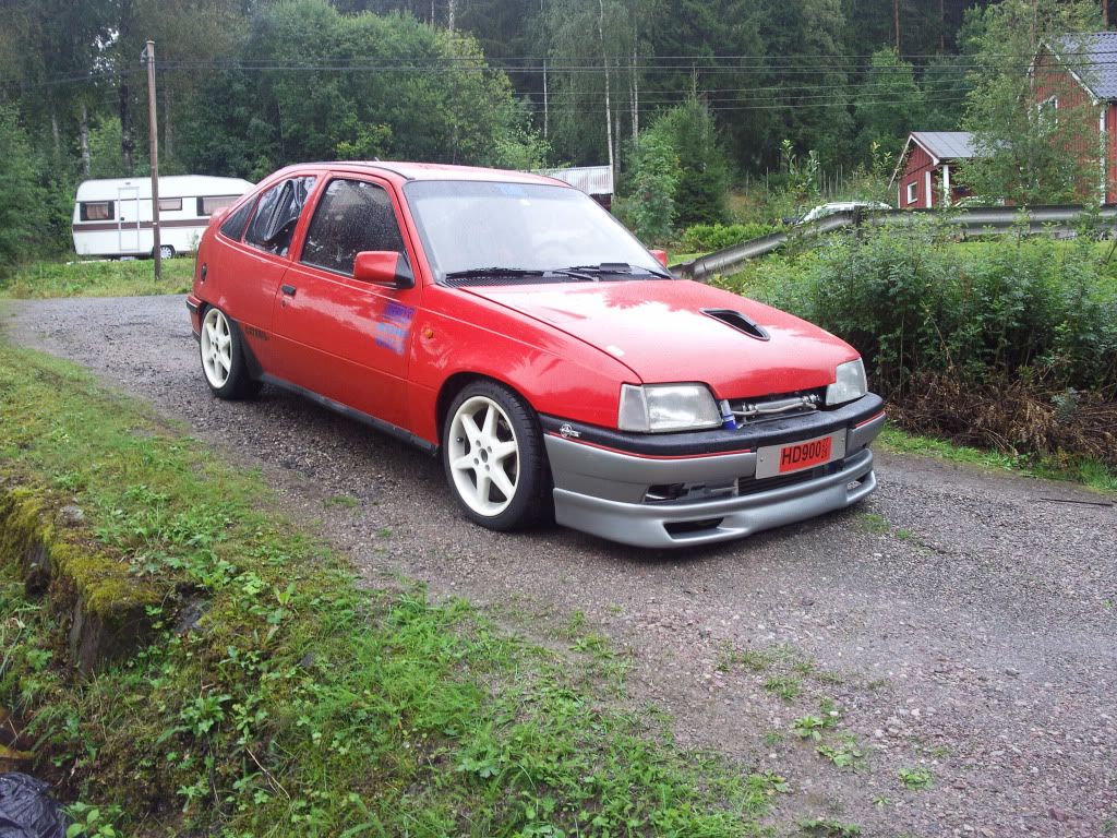

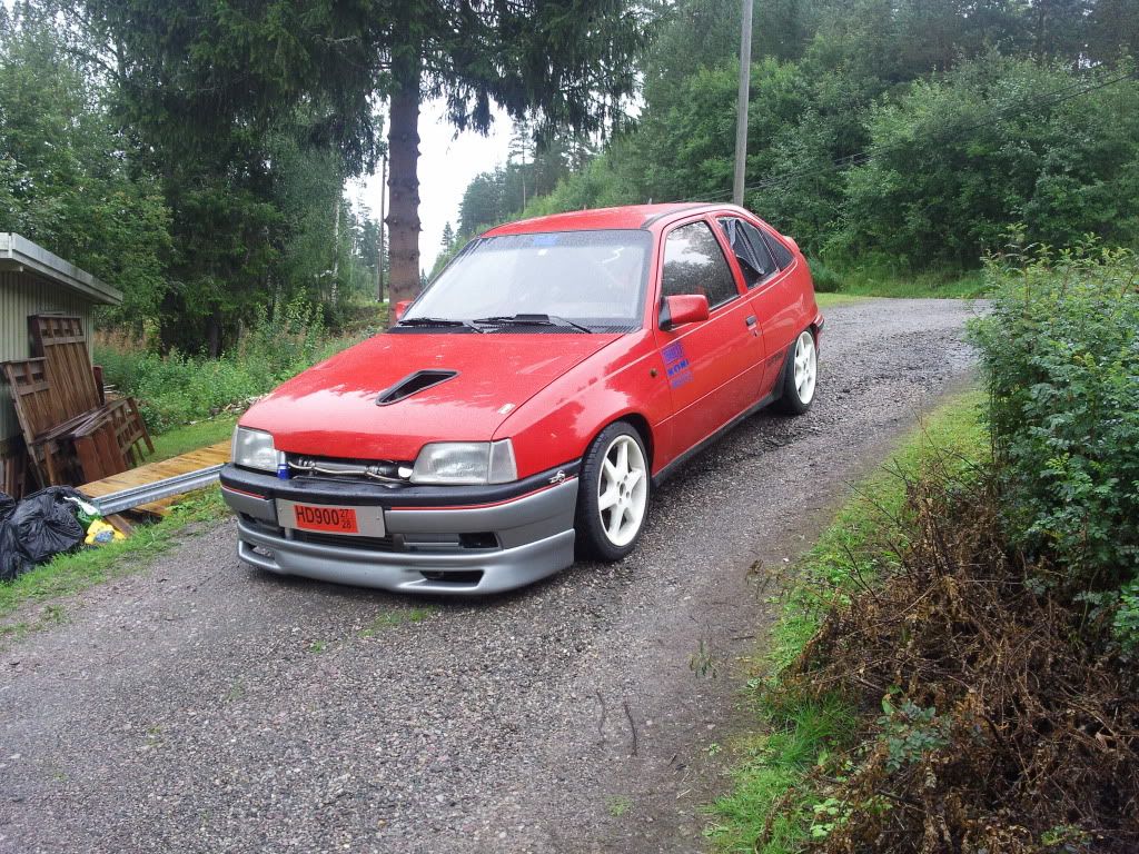

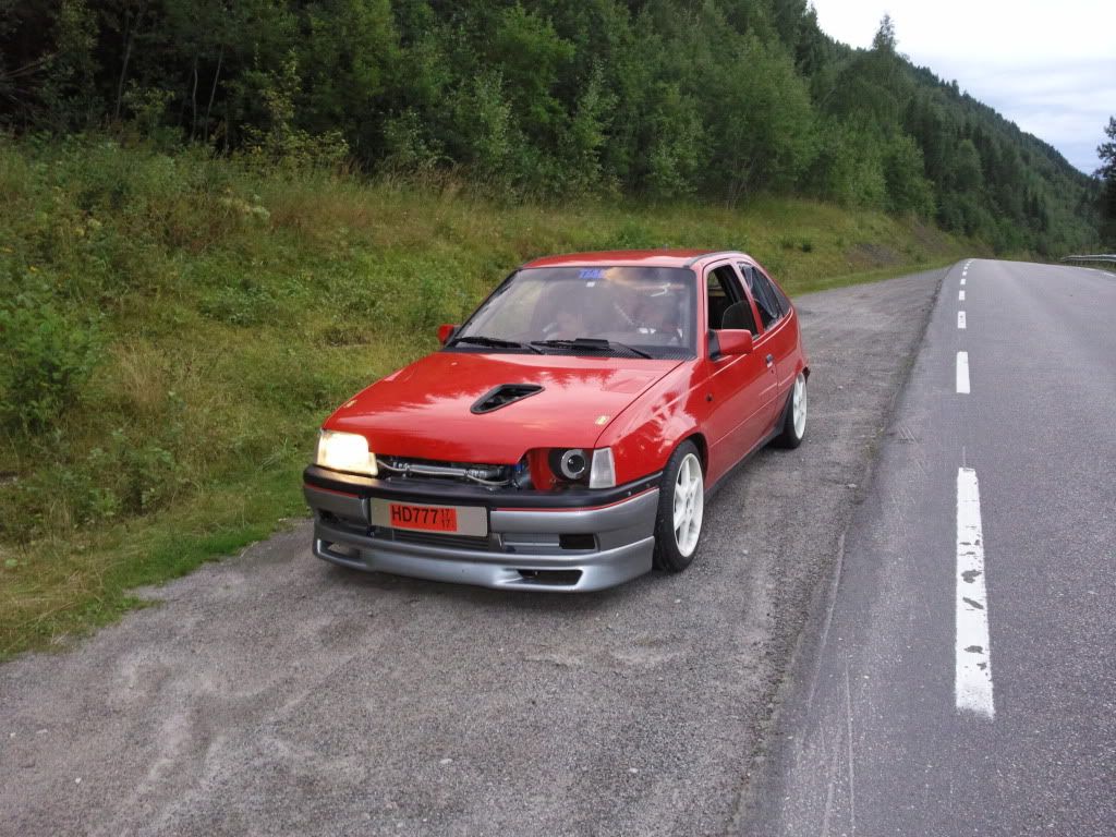

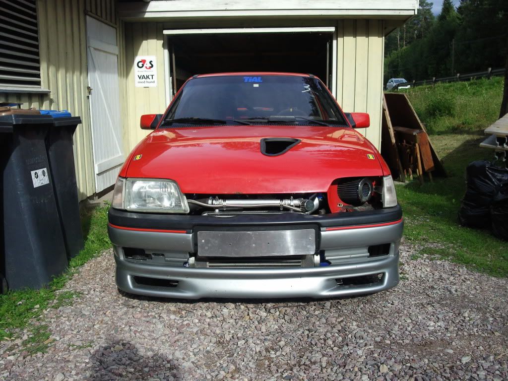

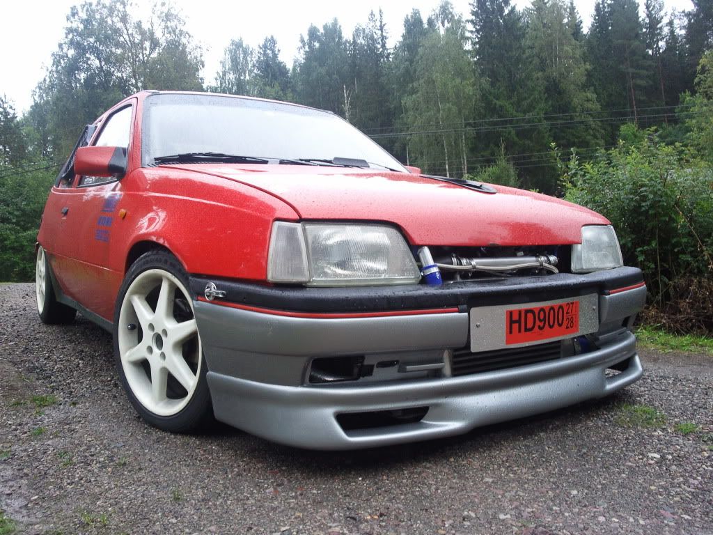

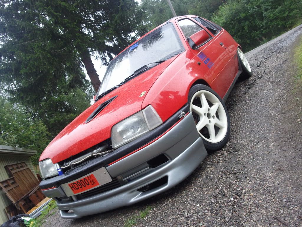

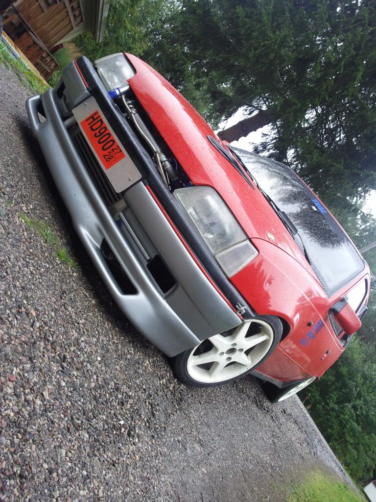

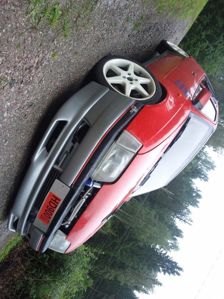

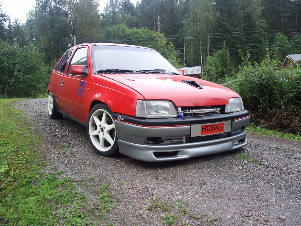

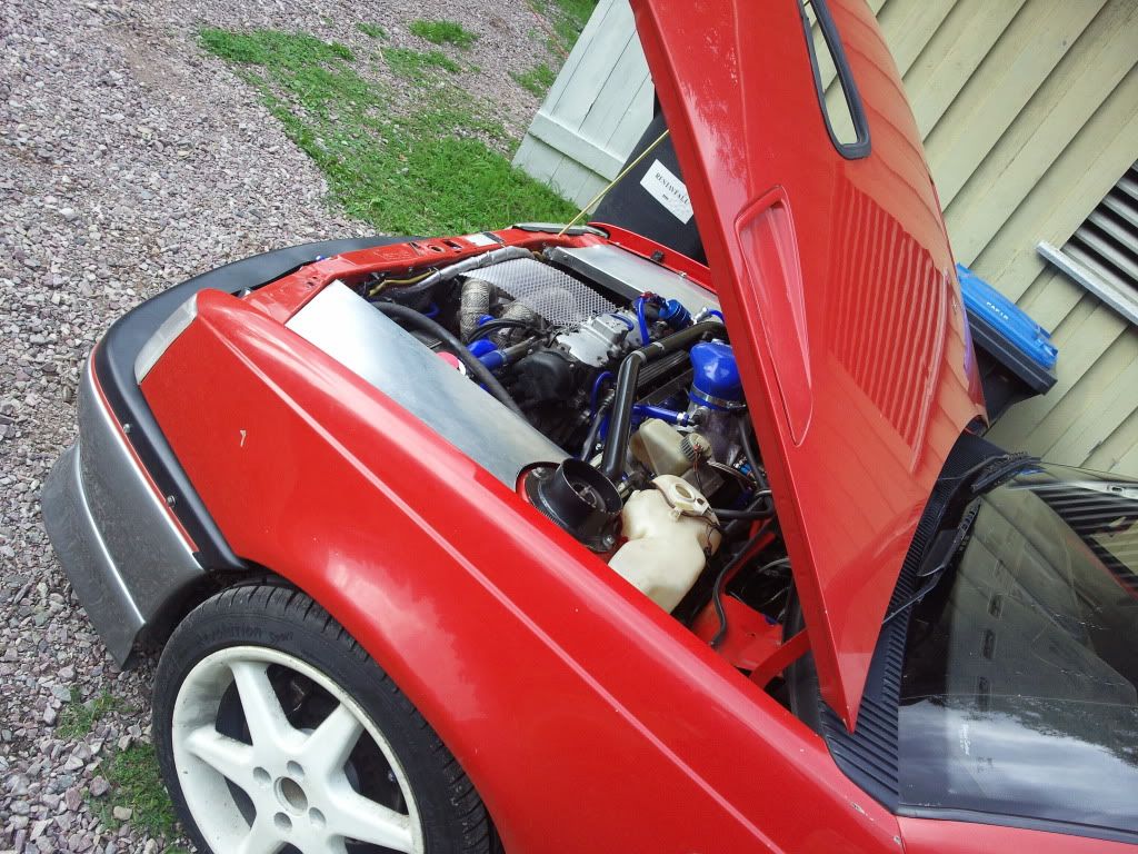

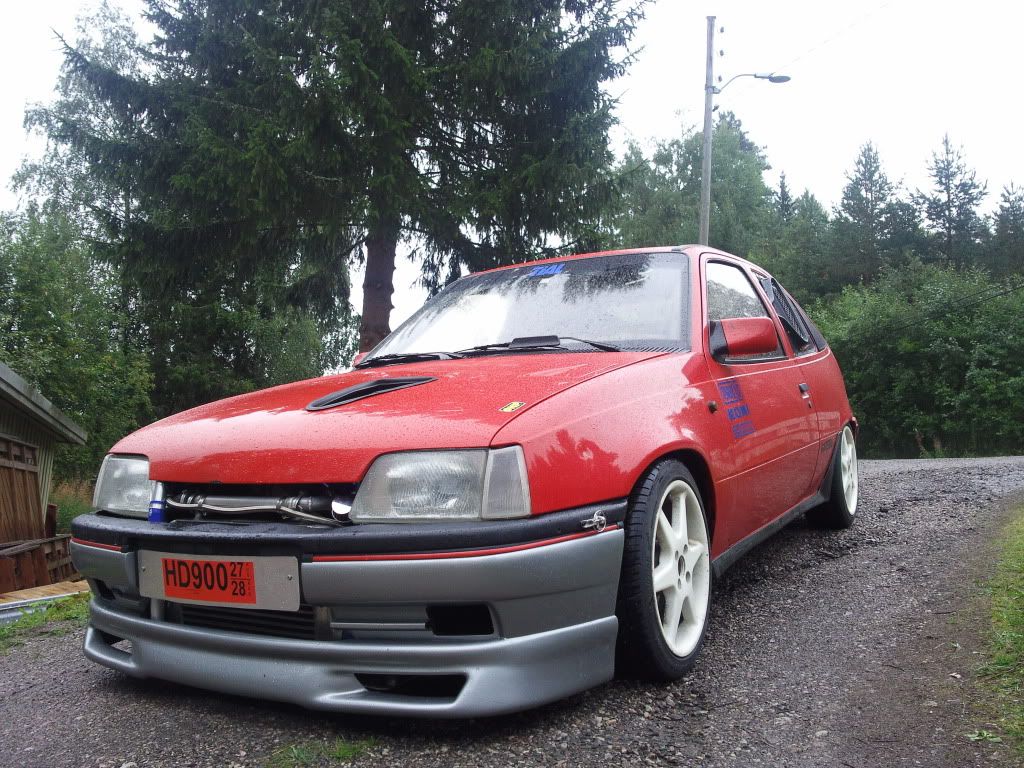

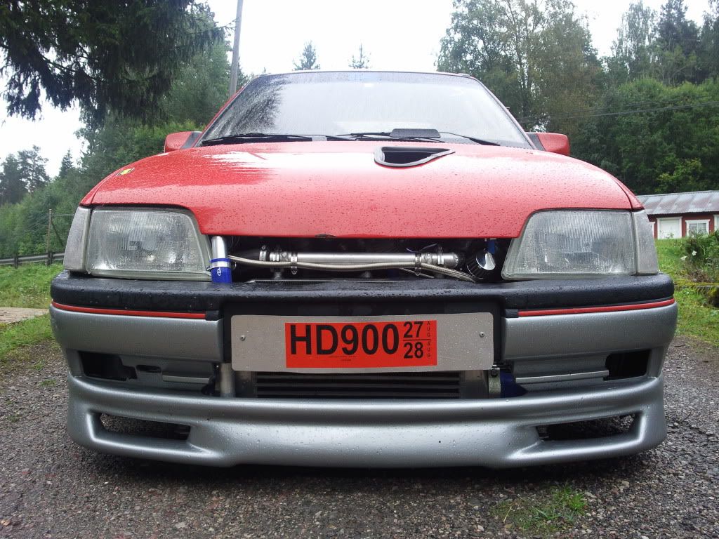

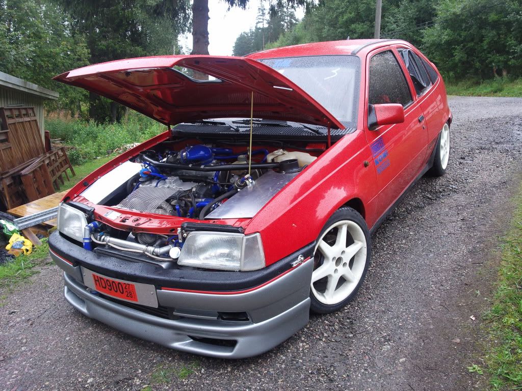

Sånn ser kadetten ut per i dag, har skjedd mye med forbedringer blant annet innsug, bensin og rydding. Nå går den skikkelig rent og bra i forhold til motorstyringen som ennå er original, det flytter seg nå :D
masse bilder!
kommer oppdateringer oftere nå :D

Kommer med mere info ettersom jeg legger ut innlegg nå fremover, når det gjelder film så tror jeg har noe på pcen, men har ikke fått filma noe særlig annet enn inboard. Ska se etter

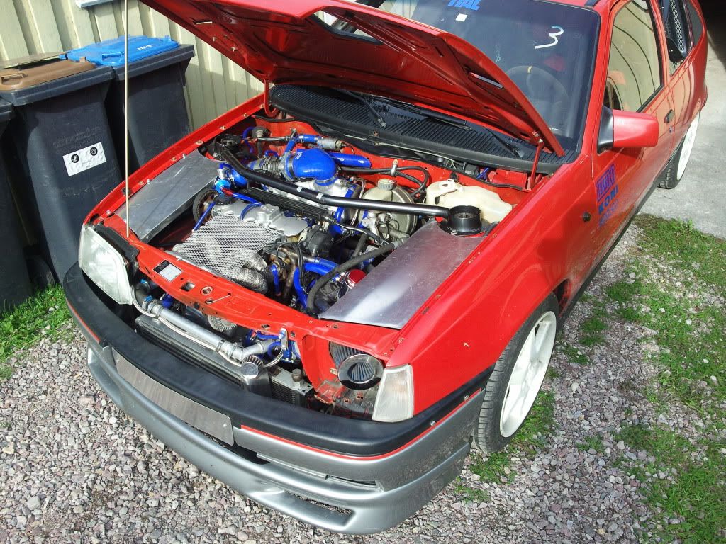

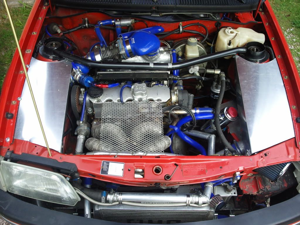

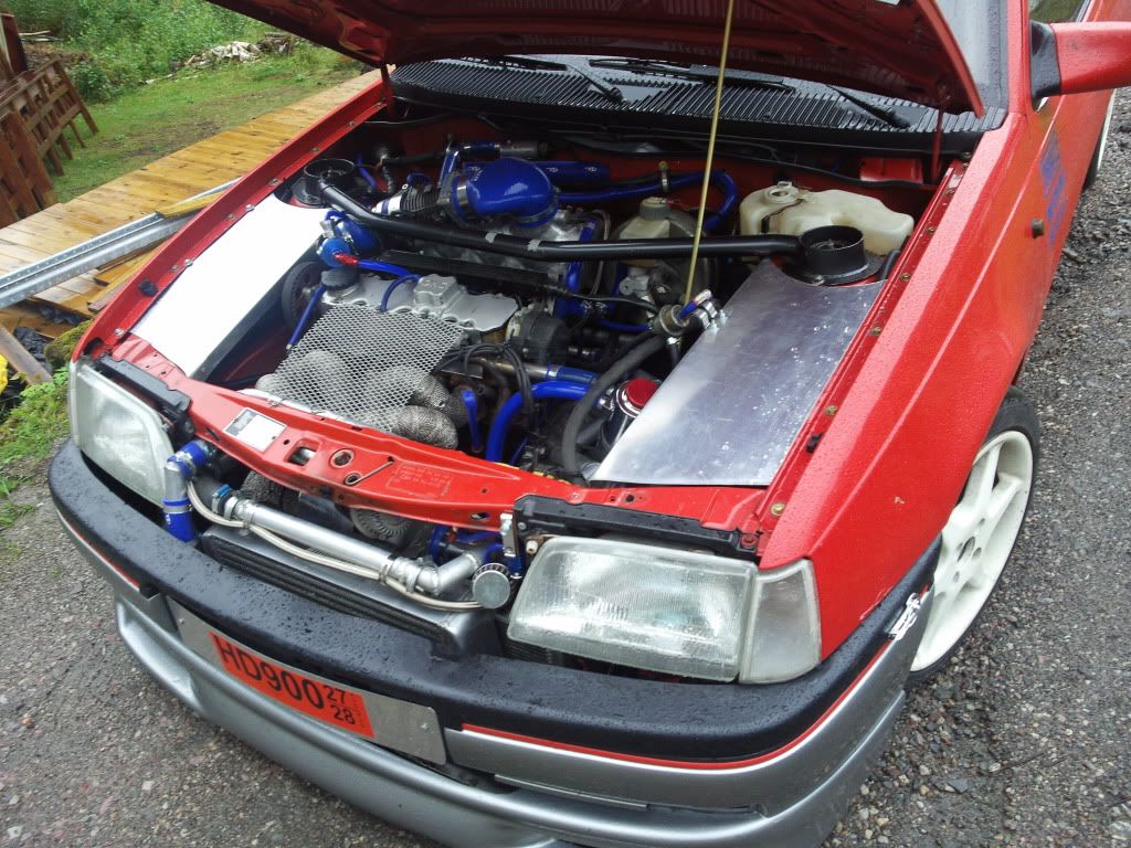

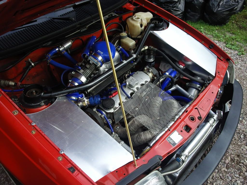

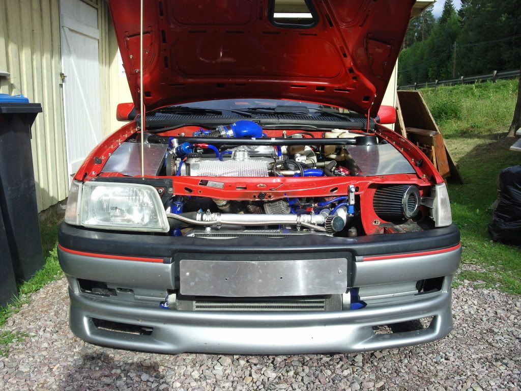

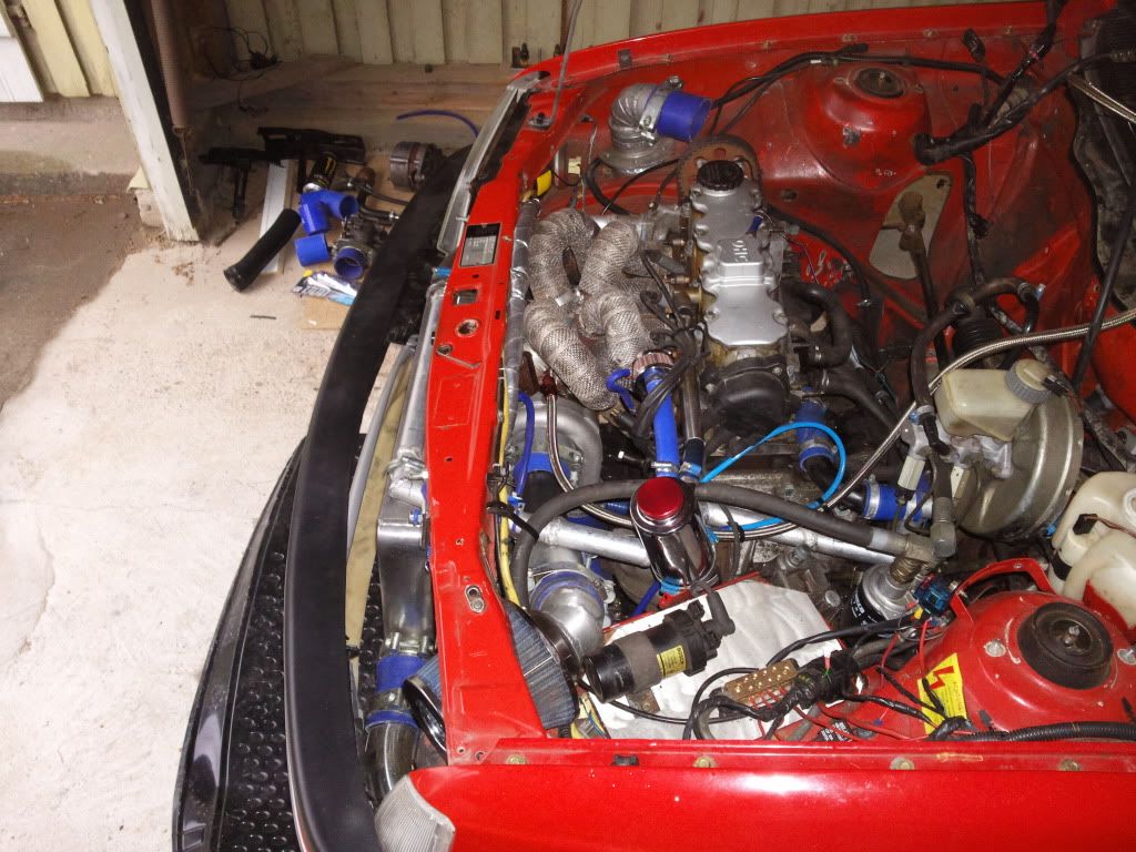

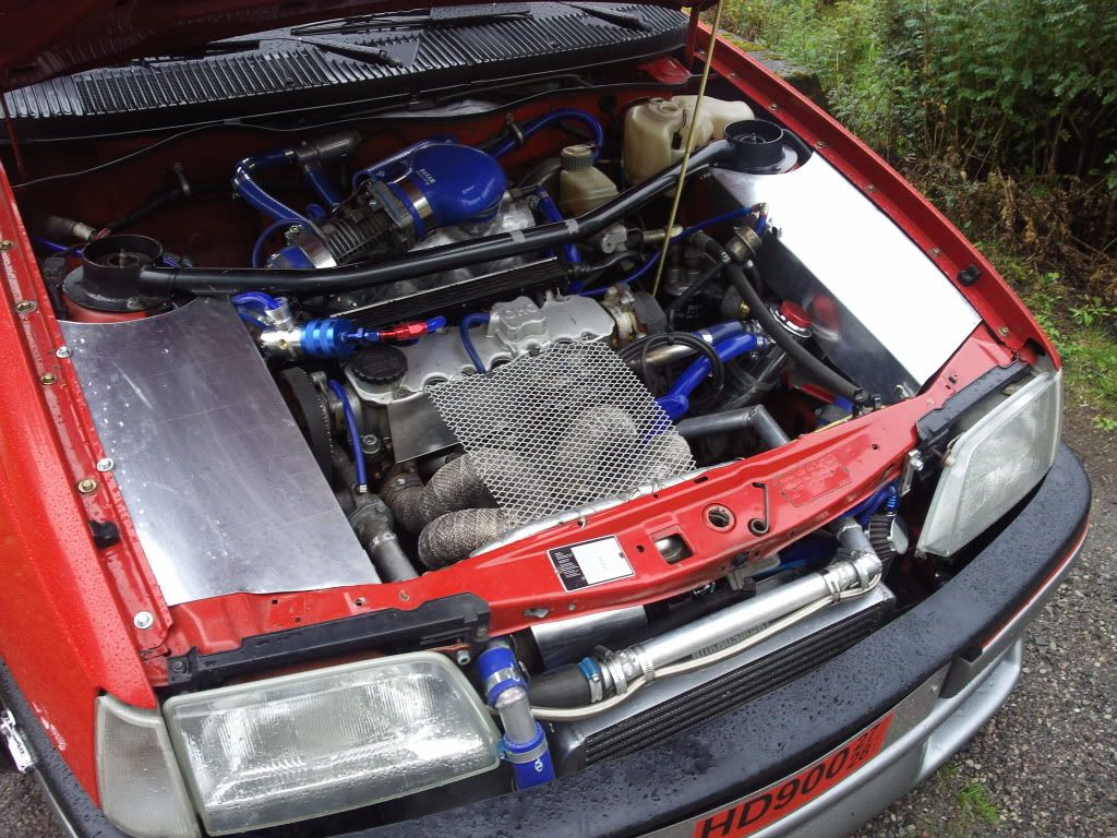

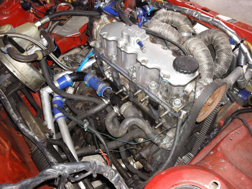

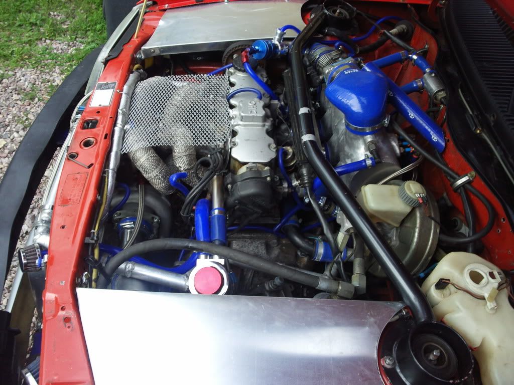

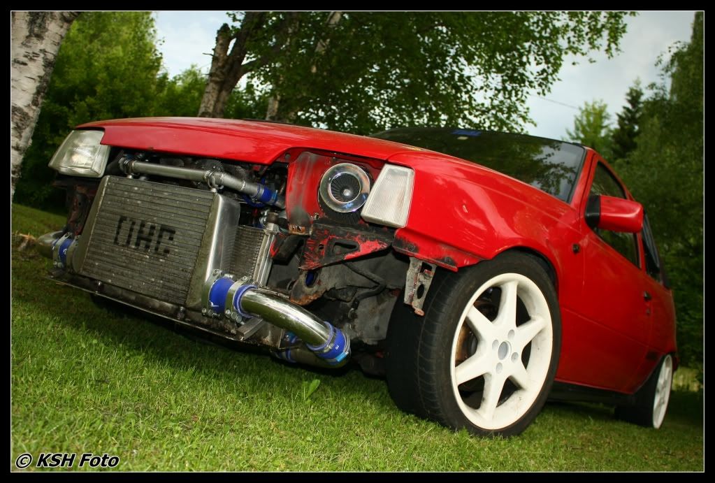

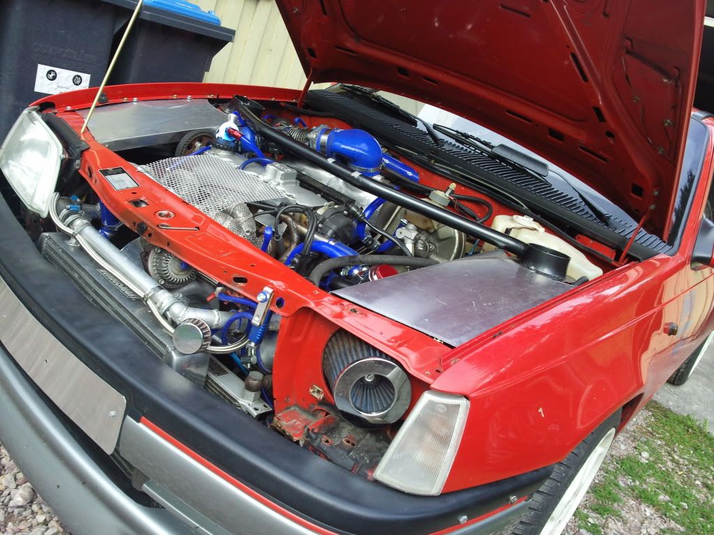

Men grovt sett er motorn en C20NE med 115hk originalt, 4 syl 1998cc med en overliggende kam på 8 ventiler/mekanisk
Det som er gjort med topp: portet innsugside og eksos side, frest forbrennings kammer grunnet nedsatt kompresjon av turbo konvertering, shimset ventiler/åpning, 3 lags shims stål toppakning,
Blokk: Den er byttet rådellager, ellers nokså original.

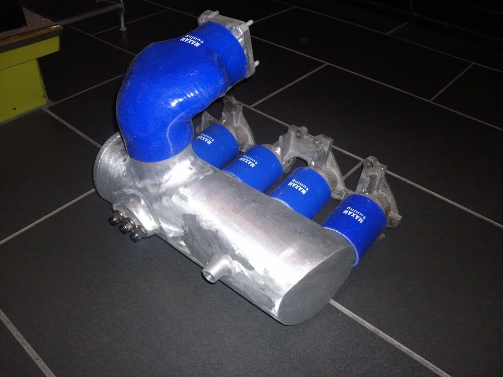

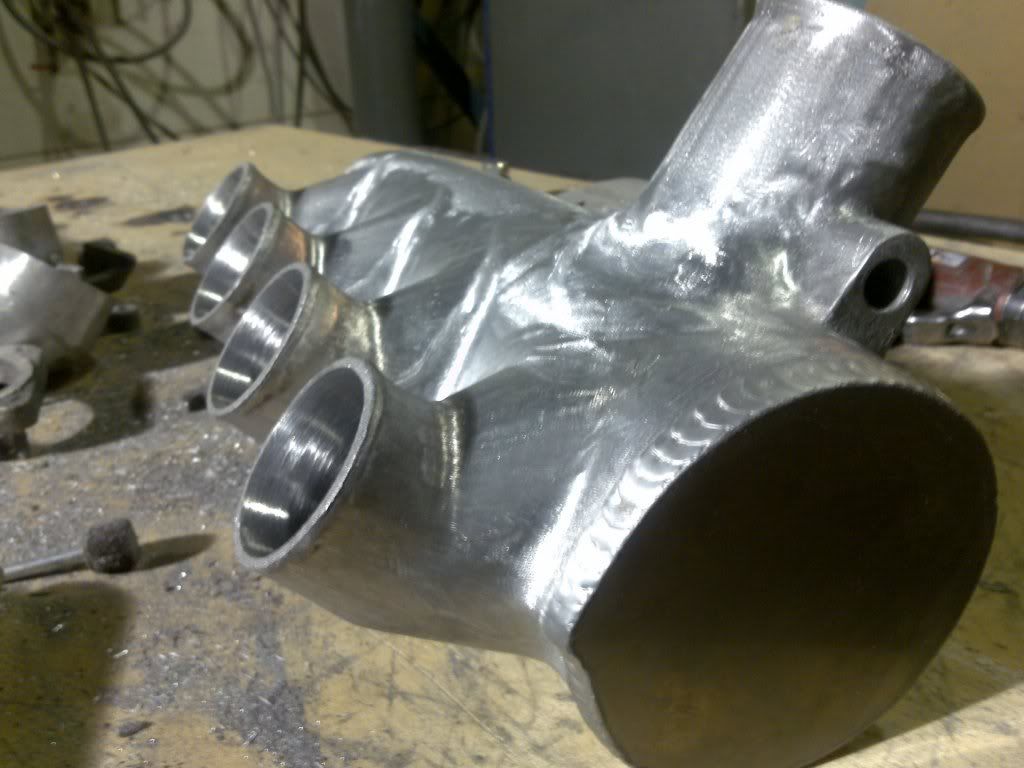

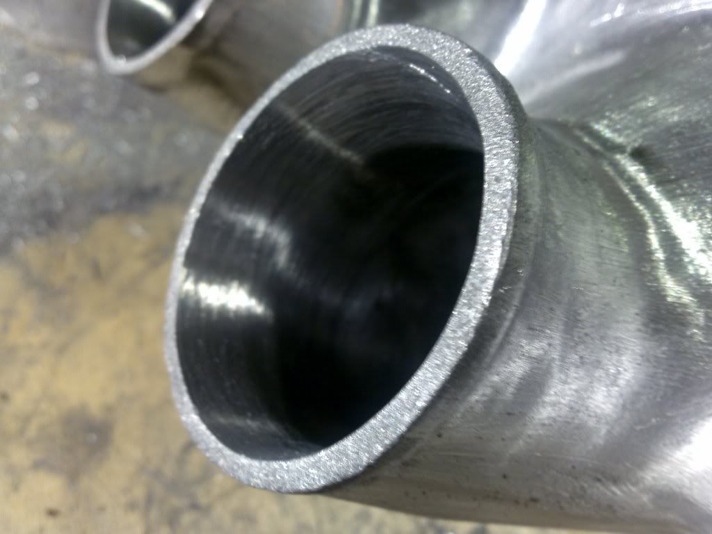

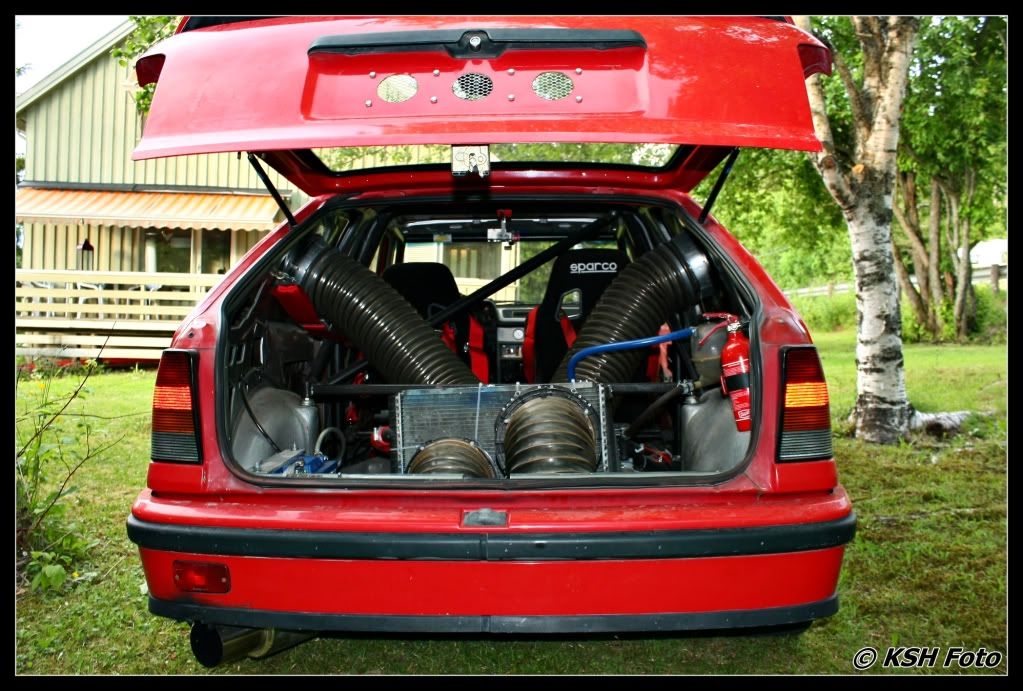

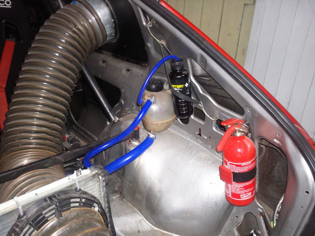

Ellers rundt på motorn, er det her det morro greiene begynner, radiator å kjøling er flyttet bak, ellers er det selvlaget grenrør for turbo konvert, innsuget er selvlaget, motorfester, dynamoplassering,spjellhus er det gjort litt snacks med, også er det endel masse småting jeg vil ha for meg selv, det går innpå kombinasjoner av åpning og timing av diverse.
Bilen er kun bygd av meg selv, kjøpte karross av Stian Gustavsen i Valdres 2007, da henta jeg den på hjul men uten motor å drivverk.
Denna bilen blir nok mere å se av, bare jeg blir klar sjøl for å vise den public, mye ska stemme fra min side først.

Jeg kan kjøre på litt til også jeg men da holder ikke blokka, jeg har gjort litt av min egen oppskrift eneste jeg føler er riktig å si.
Men kan da remse opp litt:
kjører motorstyring fra vectra 2.0i
med dyser fra c20let
bredbåndslambda fra PLX
lmm er ikke tunet, skrudd på eller noe
Om dette er en blanding av komponenter jeg har vært heldig med vet jeg ikke, men tenningsbank har jeg ikke opplevd.
Har jo ett spesielt innsug som jeg veit ingen andre har på toppen,pluss at toppen har jeg kjørt min egen stil på porting å fresing. Mye små ting som kan spille inn her uten at jeg sier jeg er noe ekspert av noe slag.
Men uansett er datasprut selvfølgelig best, men veit bare at jeg har klart å luke ut mange av problemene andre har på original motorstyring.
