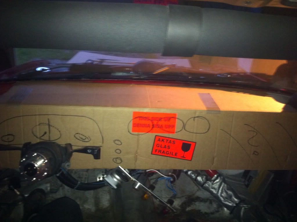

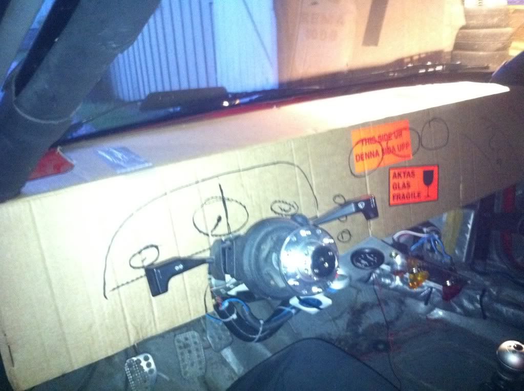

Kaddis@ Du har gjort en grov feil med pappmalen din for dashbord. Speedometernåla står på null? :wonder:
180+ skulle nåla stått på :P
Yes, i know. I'm good at "complaint" on unnecessary details :P

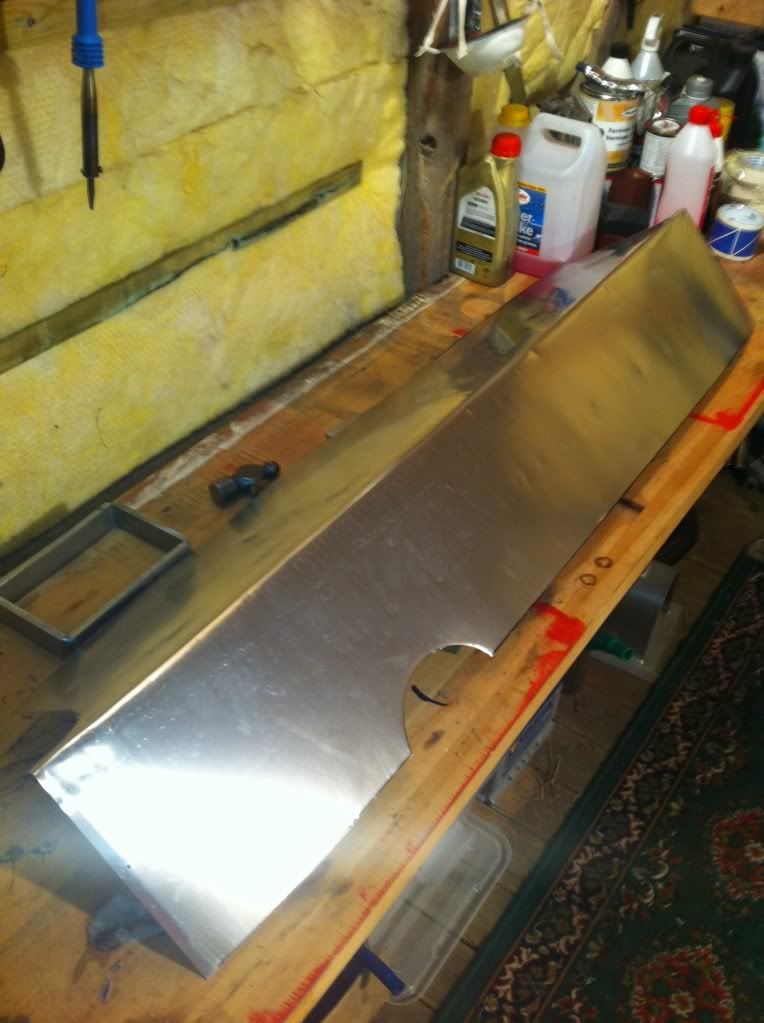

Takk for tilbakemeldingene og rosen hehe, artig iblant det.
Når det kommer til Aluminium sveising, snakker jeg selvsat for alle som driver med det så skal selv trå forsiktig, men har selv ca 4000-6000 tusen timer totalt bak aluminium sveisingen, og det jeg mener er viktigst skal man prøve det, er å gå for en nøytral legering, de vondeste og sveise er de som er innblandet alt mulig rart for sitt brukerområde, en standard aluminiumslegering inneholder for det meste i tillegg silisium dette pleier og variere mellom 7-14% altså igjen av hvor styrken skal ligge, aluminium er greit å sveise siden du har rene flater uten tilsmuss, det er når metallet er møkkete du begynner å få problemer, har selv sveist masse aluminium på godt under 1mm i tykkelse uten problem, mye annet som volfram elektrode tykkelse, kvalitet på apparat og ampere spiller også inn, og ja legeringen. har sikkert masse mere å skrive men får komme tilbake til det i kveld, nå er det jobb på meg. men til slutt takk for at det jeg gjør ser bra ut :D hilsen Kaddis
